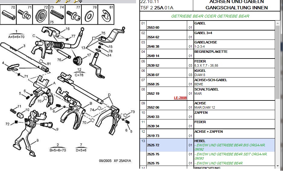

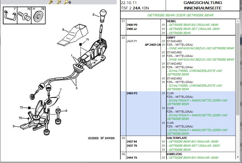

@ Turbo Die Kulisse ... da gibts nur den Schaltknauf der auf einer Kugel gelagert ist (Das ist relativ einfach und simpel aufgebaut) , unten an der Kugel ist ein Seil dran. und seitlich gibt es einen Hebel, mit dem zweitem Seil dran, der bewegt wird, wenn der schalthebel LINKS/RECHTS bewegt wird. und genau DORT (oder am Getriebeseitigen ende dieses Seils) vermute ich das Problem :)
@ Basis: Was ist kaputt, wenn dieser Hebel klemmen sollte ?, Ich geh davon aus das ich das Getriebe dafür zerlegen "dürfte", das ist ja alles innendrin oder ? Das zweite Bild von mir oben. Der Linke obere Hebel "C". ist der einzige mit ner Feder :D sofern ich das erkennen kann. Hab von dem leider gleich garkeine Ahnung.
Es gibt einen Unterschied zwischen "Ausgenudelt -  unpräzis - und ich krieg keine Gänge Raus, wennst vom fünften in die vierte Schalten willst, KANN Dir passieren das du den Retourgang drinhast .Weil er diese SEITLICHE bewegung zu 4 nicht macht. machen tut er von 5 direkt in R (gerade runter) , so ein Schei** ... *lach*, Wennst dann einkuppelst auch noch, weil du es nicht weisst , tscheppert es halt im Getriebe mal so richtig -
Bearbeitet ( von MindVision)

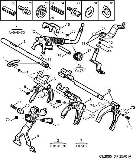

Wenn die Welle „C“ raus muss, geht dies nur, wenn das Getriebe offen ist:

Ein Schaltseil, geht um diese Umlenkplatte, Eingangspost, erstes Bild, Teil 3), mit dem mini gestänge, welches OK ist,  (6) an Hebel C (Dieses Bild nun) Des Getriebes. Es ist zuständig für RAUF und RUNTER bewegungen des Schalthebels, den kann man ohne Probleme bewegen. Er bewegt die Stange 3 im Getriebe nach links/rechts-  Geht einwandfrei. das wird der SCHALTSEILZUG sein
Das zweite Schaltseil geht an den Hebel 13. Direkt drauf - Ans Getriebe ; Wobei ich nur Den Hebel mit der Kugel aussen seh, der rest ist im Getriebe drin vermut ich. Er ist zuständig für LINKS RECHTS am Schalthebel. ich kann ihn am Getriebe von Hand bewegen (Hat eh nicht viel "Weg" er geht aber relativ schwer wieder in die Mitte zurück. Kann da Bissl WD40 helfen auf den Hebel drauf. Er ist aussen auch sehr verschmutzt. Würde mich nicht wundern wenn der vor lauter Dreck klemmt. Der schimpft sich WÄHLSEILZUG denke ich.

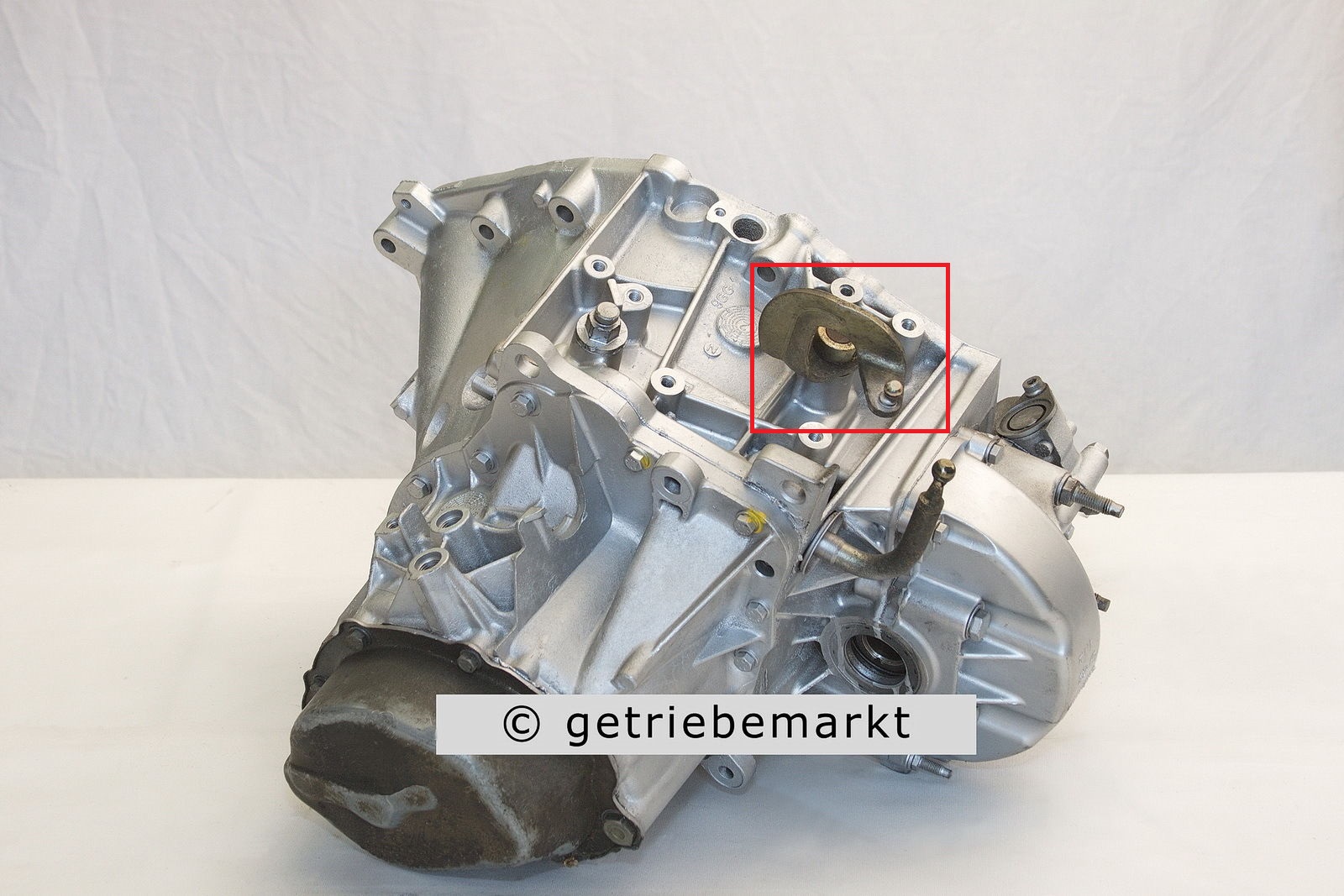

Der Rot markierte Hebel da ... der klemmt ein bisschen
Hab den jetzmal mit Bremsenreiniger rundrum gereinigt, und mit WD40 und nem guten Sprühfett welches beständig ist geflutet. Geht nun besser. Fraglich nur wielange.
Der hebel hockt auf einer welle mit einem Splint gesichert der rest ist im Getriebe drin. Also wenns da wo schwer geht, ists wohl im Getriebe drin. Was sich wiederrum widerspricht, das das putzen und Schmieren etwas gebracht hat.
