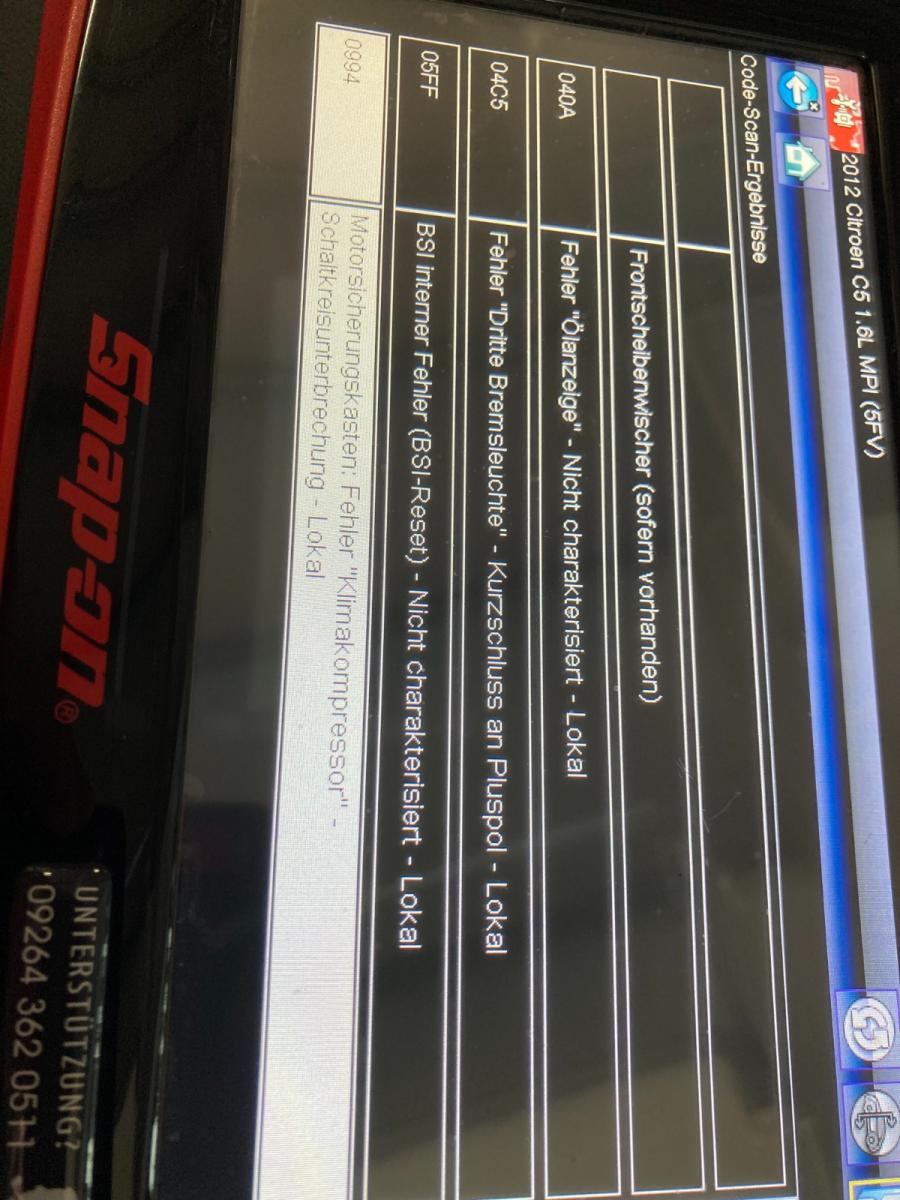

Bei meinem C5 THP möchte die Klimaanlage nicht mehr kühlen. Festgestellt habe ich das natürlich erst an den ersten warmen Tagen des Jahres. Da es langsam auf den Urlaub zugeht möchte ich das Problem beseitigen. Beim C5 III und nicht funktionierender Klima denkt man erstmal an defektem Klimakondensator, daher haben wir die Klima erstmal neu befüllt, es haben etwa 200g gefehlt, aber leer war sie nicht, somit scheidet einen Undichtigkeit erstmal aus. Wann die letzte Wartung der Klima stattgefunden hat ist unbekannt, in den letzten 3,5 Jahren auf jeden Fall nicht. Nächster Schritt war den Fehlerspeicher auszulesen, wo sich folgende Meldung findet:
"0994 Motorsicherungskasten: Fehler "Klimakompressor" Schaltkreisunterbrechung - Lokal"
Hat jemand einen Idee, was damit gemeint ist? Die einzige mit der Klimaanlage in Verbindung stehende Sicherung ist OK.

vor 1 Stunde schrieb MarkusW:
Motorsteuergerät 0 Fehler?
Fehler F994 = Die Schalteinheit im Motorraum erkennt eine elektrische Unterbrechung zum Klimakompressor/Kupplung. Das kann an dem in der Schalteinheit integrierten Relais, Kabelbaum, Masse oder direkt am Kompressor/Kupplung liegen.
Diese Fehler hatte er noch drinEBA5232E-9502-45A6-AD36-2D8D0A5B458D.jpeg.cf1cc3aa53c6864f877b66ae8ed35c79.jpeg

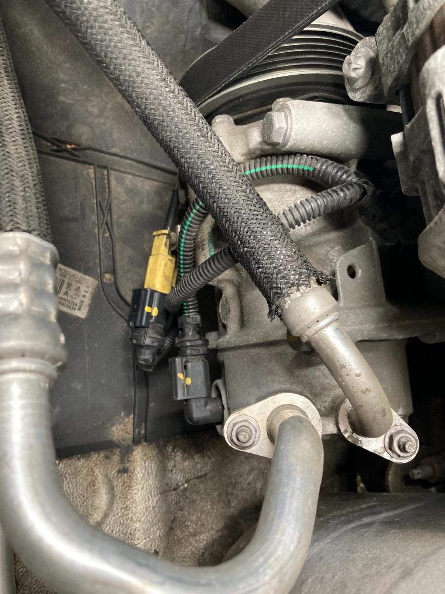

Ich hab eben mal gemessen, beim THP kommt man ganz gut von oben dran, wenn ich an meinen vorherigen V6 denke… :
- am Klimakompressor kommt bei Aktivierung der Klima Spannung an, zuschalten tut er aber nicht
- Widerstand am Kompressor scheint gegen unendlich zu gehen, aber das hier vorhandene messequipment ist nicht optimal.
- im Sicherungskasten Motor an der Sicherung “Klimaanlage Gebläse” kommt nichts an.
scheint der Kompressor zu sein. Ich werde mal nach Ersatzteilen Ausschau halten.

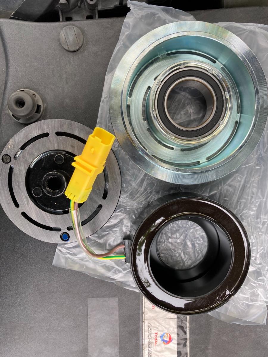

Der C5 kühlt wieder. Ich war zeitlich ausgelastet  und hab die Reparatur meinem Vater übertragen. Die bestellten Teile sind auf dem Bildern zu sehen. Vermutlich hätte die Spule gereicht, aber wenn schonmal alles auseinander ist. Der Kompressor musste wohl trotz der großzügigen Platzverhältnisse beim THP gelöst werden um arbeiten zu können. Zudem war eine spezielle Zange notwendig um 2 Sicherungsringe zu lösen.
