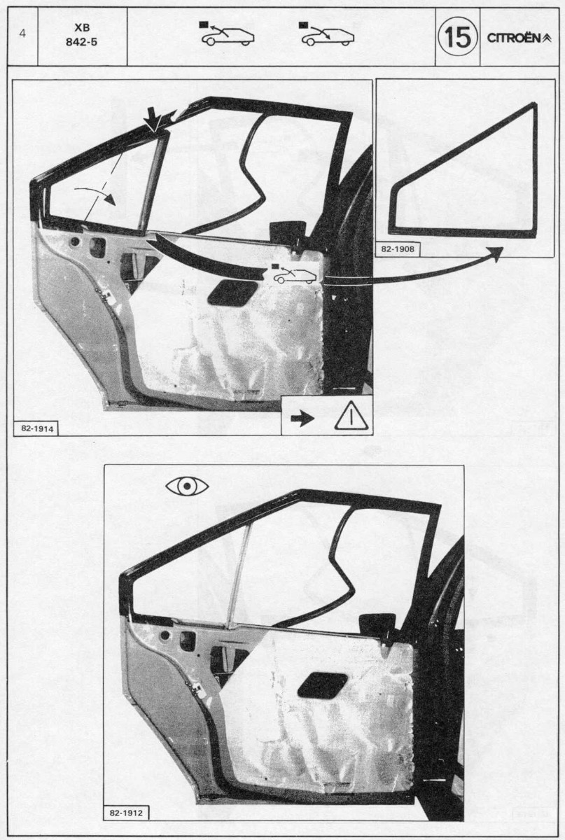

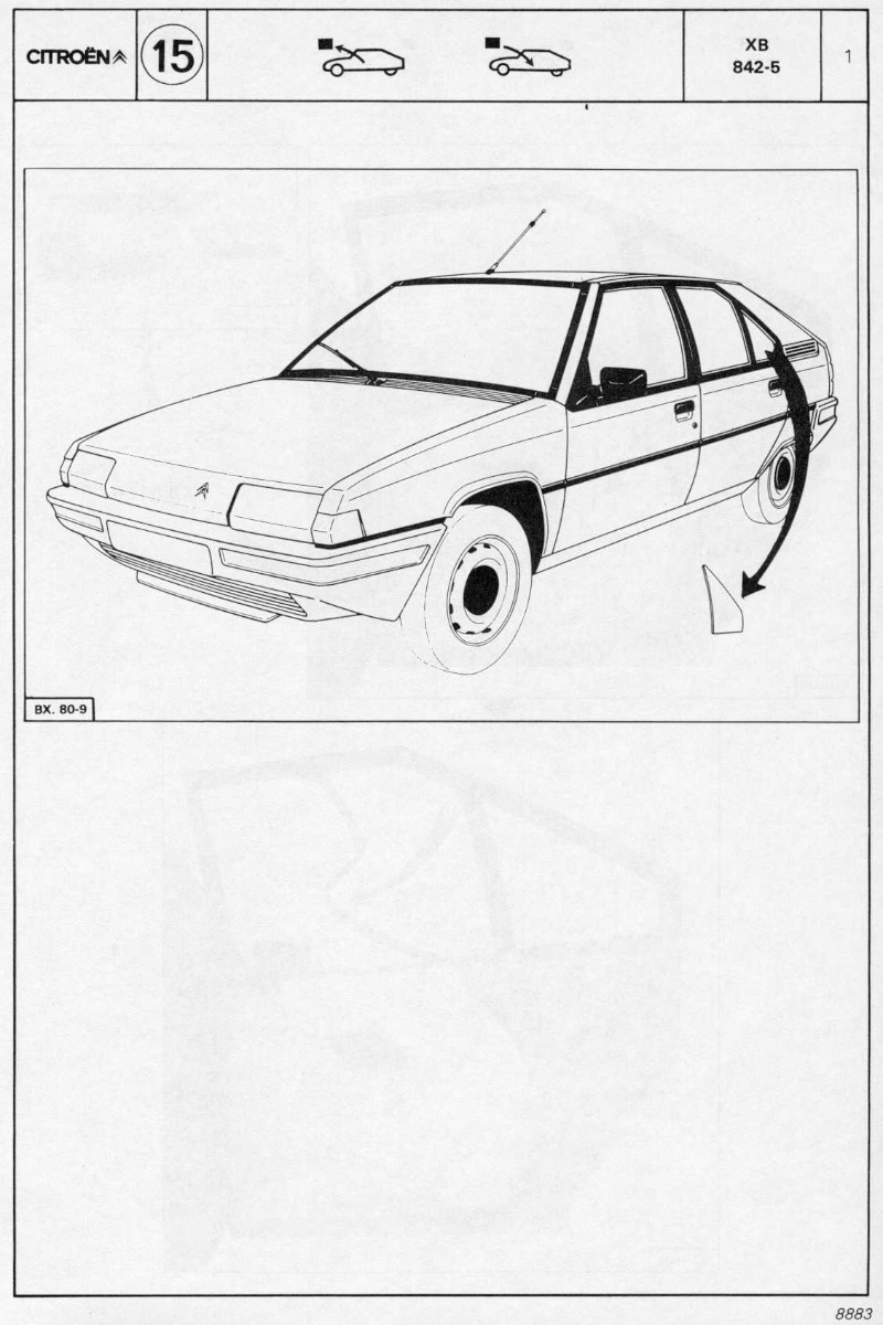

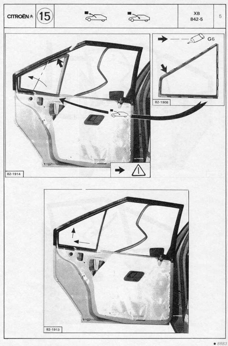

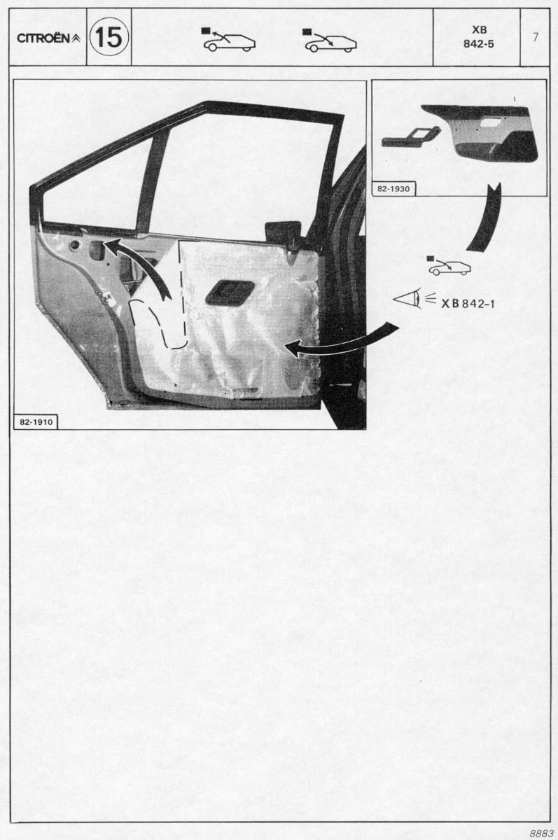

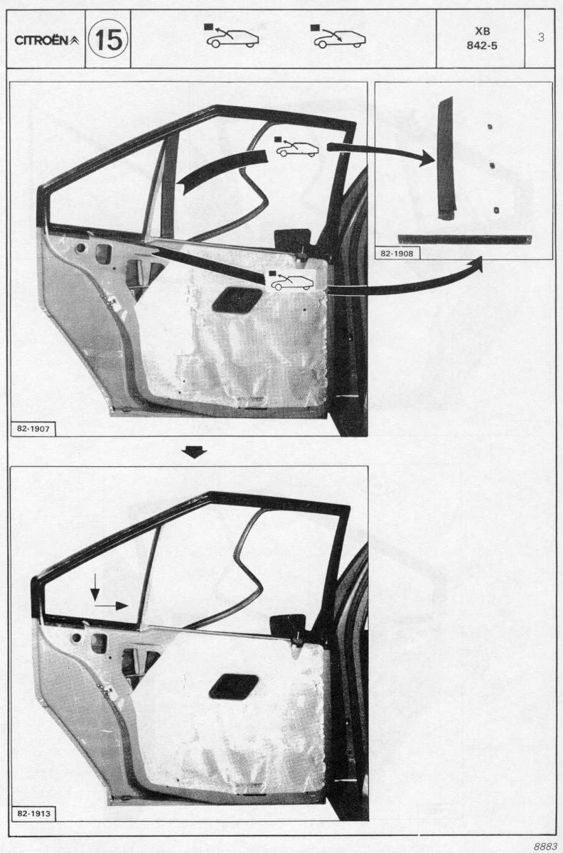

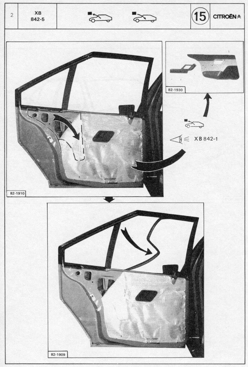

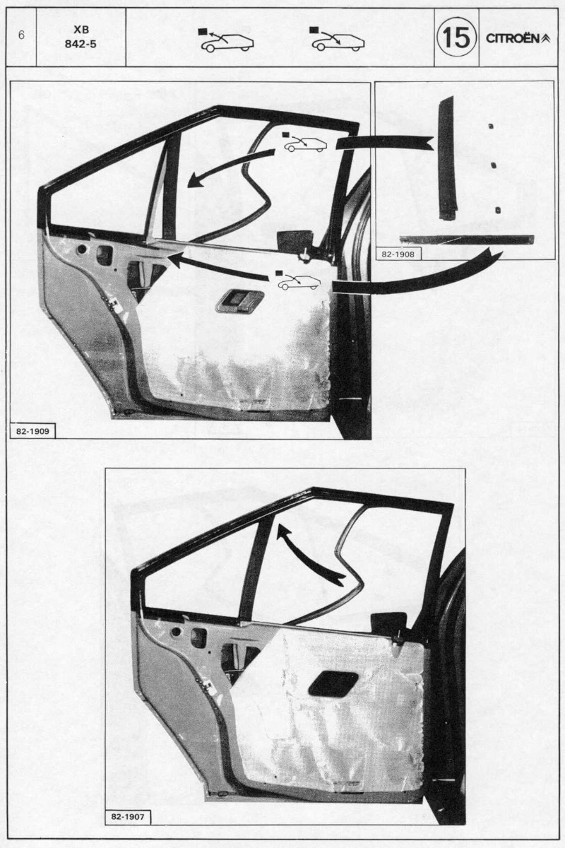

640335268_15XB842-5-1.jpg.1915ae2966bca4ad555e6df4a195d27f.jpg1945402455_15XB842-5-2.jpg.383cf414fa03ce813d2b4303f9e972cb.jpg703351279_15XB842-5-3.jpg.90a40e6f8c506a50e0899aac985078b6.jpg222577596_15XB842-5-4.jpg.fe0e0caa9785e63cf9063102130fc6cc.jpg369914913_15XB842-5-5.jpg.ead961130903c290f9de9ee518da3105.jpg2110009600_15XB842-5-6.jpg.3dbc80fc19e91573d5020ac36f52994e.jpg1026074299_15XB842-5-7.jpg.0f88da43488e6703f463a691dc923832.jpg
Da sieht das alles soooo einfach aus...
Unter sehr aktiver Mithilfe von @FouR16 et BX (danke!!) heute die hinteren Dreiecksscheiben getauscht  ... und wir haben ziemlich geflucht. Eine Scheibe ist beim Ausbau geknallt, einen Dichtgummi haben wir zerschnitten.
Dabei ist es recht einfach, wenn man weiß, wie es geht (wie meistens eben 😁): Die Scheiben nach innen hin ausbauen, die untere Halteleiste vor dem Ausbau entfernen, und ganz wichtig- die Türen von S1 und S2 unterscheiden sich, demzufolge passen auch die Gummidichtungen der S2 uMn nicht an eine S1-Tür. Umgekehrt müsste es gehen.
