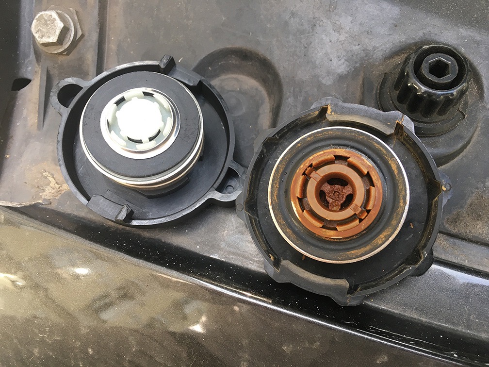

Wenn ich bei meinem XM das Kühlmittel genau bis zur Markierung auffülle, drückt er immer zuverlässig und reproduzierbar die selbe Menge Kühlwasser raus, sodass der Stand anschließend ca. 20mm unterhalb der Markierung sitzt. Auf diesem Stand bleibt es dann. Neulich an den ganz heißen Tagen mit Temperaturen über 35°C drückte er dann noch etwas mehr raus, sodass im Anschluss die Kühlflüssigkeitsstandwarnlampe anging.
Im Verdacht habe ich nun den Kühlmittelausgleichsbehälterdeckel, der eventuell wegen geschwächter Feder etwas zu früh den Überlauf bzw. das Überdruckventil öffnet.
Ich hab mir einen angeblich zum XM Y4 passenden Deckel bestellt und jetzt schon zum zweiten Mal einen nicht passenden bekommen. Der hat zwei Rastnasen und lässt sich nicht auf den Behälter schrauben.
Was muss ich tun, um einen passenden Deckel zu bestellen?
Oder kann ich einfach die zwei Nasen abdremeln und der Deckel passt dann?
Links der neue, nicht passende, rechts der originale.
Originalteil oder Zubehör? Für den Y4 mit Ketten-V6 gibt es 2 verschiedene Deckel (beide 1,4 bar, den genauen Unterschied kenne ich nicht): 130684 bis Orga 6810, 1306C7 ab Orga 6811 - jeweils vorausgesetzt es ist noch der originale Behälter drin. Für den gibt es als Ersatzteil eine vereinheitlichte Nummer und es muss der Deckel 1306C7 drauf. Beide Deckel scheinen noch lieferbar zu sein. NFP steht nicht dabei...
Von welchem Hersteller sind die Deckel?
Der von Febi passt bei meinem Riemen-V6. Wobei ich auswendig nicht sagen kann, welche Version des Behälters ich habe.

Dieser nicht passende ist aus dem Zubehör von Febi Bilstein.
Mein XM hat die ORGA 6653. Ob der Behälter Original ist, kann ich nicht sagen; ich denke schon, ist mit Überlaufschlauch.
Bei manchen Anbietern wird ein Deckel mit beiden Nummern angeboten. Oder der falsche mit den Nasen unter der 130684; es ist so kompliziert … Die unterscheiden auch in ihren Eingabemasken nicht nach Orga, sondern nach Baujahr.

Die von mir genannten Nummern nebst Zuordnung stammen aus dem Ersatzteilkatalog von Citroën. Die von mir genannte Seite verkauft unter anderem Originalteile von PSA, gensu da bestelle ich alles was ich als Originalteil haben mlchte. Ob da im Katalog die Zuordnung stimmt weiß ich nicht, ist mir auch egal weil ich ja selber bereits die Zuordnung geprüft habe. Also passendes Originalteil bestellen und gut...

Ich hab jetzt bei einem der nicht passenden Deckel die Nasen mit dem Dremel weggedremelt.
Der Deckel passt nun sehr gut – er ist jedoch optisch nun um + oder - 90° gedreht, wenn er auf den Ausgleichsbehälter sitzt. Ließ sich aber sehr gut einsetzen. Irgendwas ist ja immer.

Ob dus glaubst oder nicht, genauso soll er sitzen. Find ich zwar auch bemerkenswert, aber ist so.
