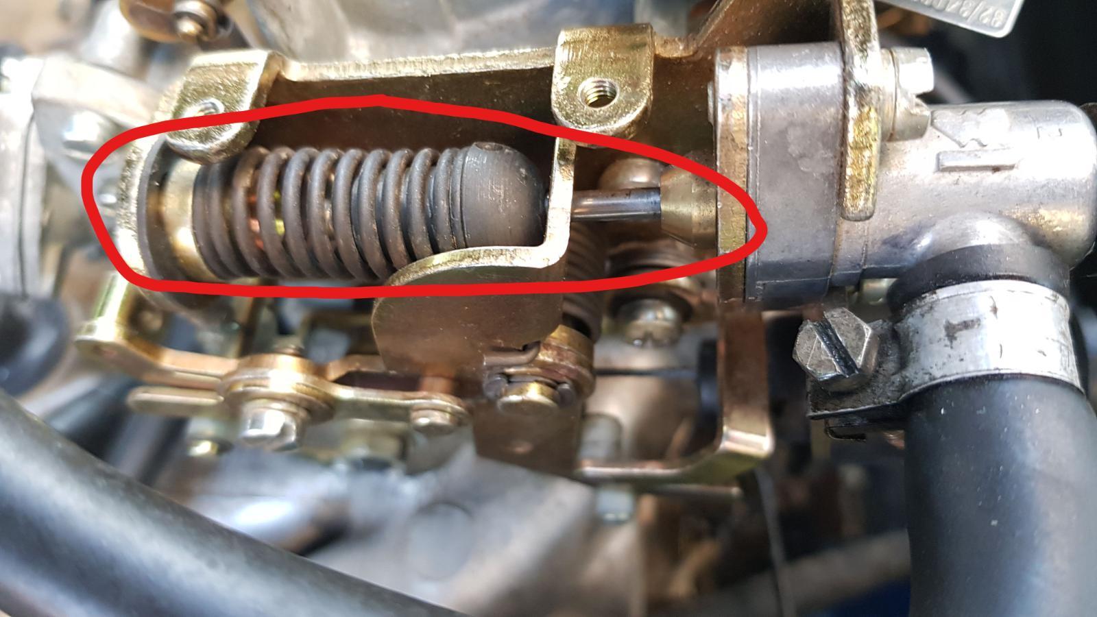

... und das Ausdehnelement für die Kaltstartautomatik des Weber 32-34 DRTC (rot umrandet) bräuchten wir auch noch. Hat jemand so etwas noch liegen?
Das Dehnelement sitzt rechts vom roten Kreis, da wo das Kühlwasser durchläuft.
OE 1407C6
