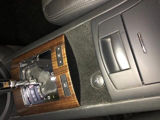

4E4C8D40-DA2C-47D4-B346-F63676444E15.jpeg.749da5d09fc4bca0fc95ccd784c6c8db.jpegIch habe die Ablage mit einem Stück Filz beklebt. Sieht gut aus und es klappert auch nicht mehr, wenn was drinliegt
