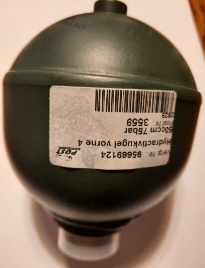

Gibt es diese ominösen 450 ccm-Kugeln eigentllich in Wirklichkeit? Falls ja, kann jemand mal ein vergleichendes Foto erstellen? Ich hatte bisher immer nur 400 oder 500 ccm in Händen. Als 450er ausgewiesene waren stets 400er...
Ach was sorgen wir uns  im Katalog ist sie als 450 er Kugel , seht selbst.

Von meinem Vorrat: Ist definitiv eine 400ccm Kugel, aber der POST sagt 450ccm, laut Bepper (Der gleiche wie von Dir oben).
Aufdruck vom IFHS sagt: XA 75 FQ. (Also ab Modelljahr 1996)
Aber wenn es doch funktioniert.
Fred
450er sind die Multilayerkugeln mit den 3 angedeuteten Bohrungen rund um den Stopfen.
... mit dem Volumen von 400 ccm?
