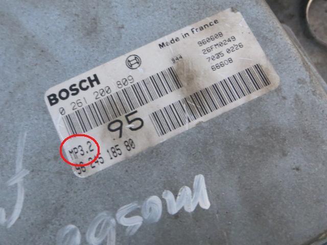

vor 8 Stunden schrieb spätActiva:
Ein 141er kenne ich bisher nicht, kann also nicht sagen, ob da was anders ist oder nicht. Was steht denn drauf? Bosch MP3.2?
Was genau Verbaut ist weis ich nicht, aber laut Peugeot ist im 141ps TCT vom 605 eine Bosch Motronic MP3.2 Verbaut, wird wohl gleich sein im XM.
MP3.2 ist es beim 147er auch, da kenne ich mich aus :)
Der Typ steht übrigens groß und deutlich auf dem Steuergerät. Brauchst also nur mal nachschauen.
Gruß Stefan
vor 11 Stunden schrieb spätActiva:
habe nur mal auf der Seite wo das ABS Steuergerät verbaut ist geschaut, und da sind nur Bosch Barcodes und Teilenummern drauf, müsste wohl mal auf der andern Seite schauen.
schon ganz heiß ... :rolleyes:
Gruß Stefan
