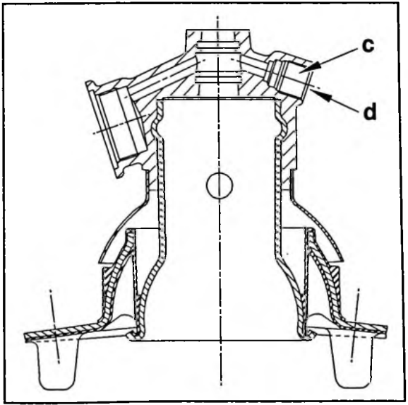

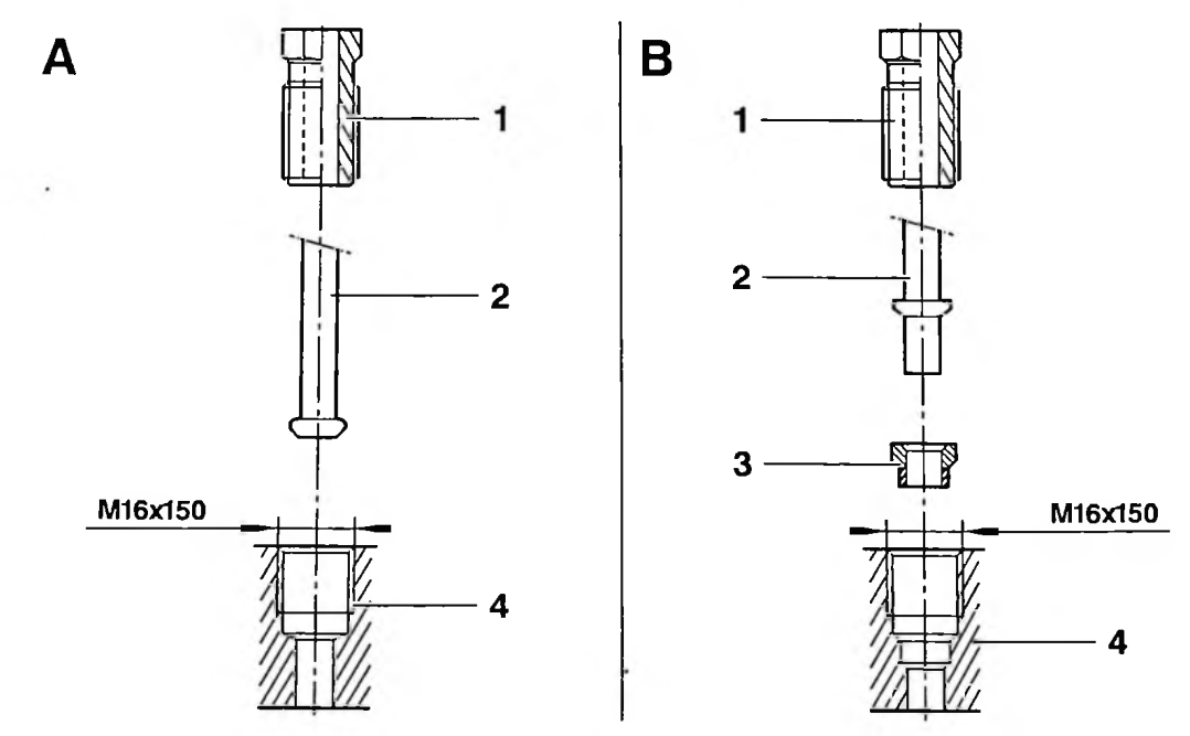

”C”-Gewinde M16 x 1,5
• alte Baugruppe: Fläche "d" ist nicht bearbeitet und ist geschützt durch eine schwarze Lackierung o
• neue Baugruppe: Stirnfläche ”d” wird bearbeitet
A  bis 8056
B  ab 8057
Fred

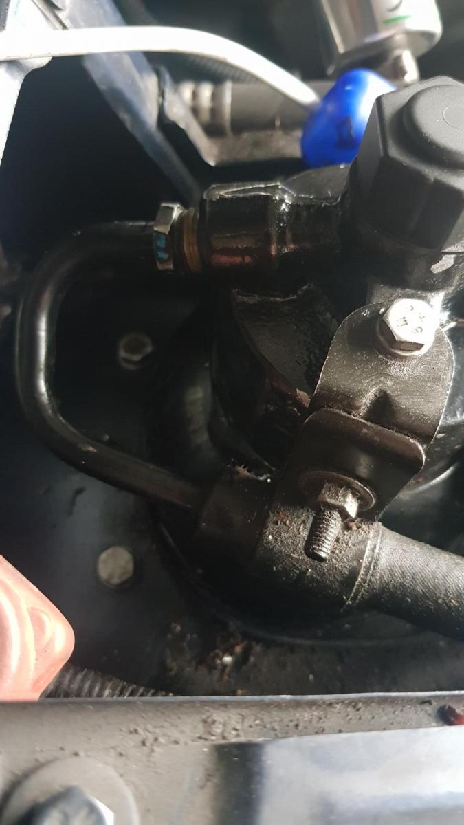

Danke für Eure Ausführungen. Anbei ein Bild von den zwei Domlagerarten die ich habe. Mit der Grafik von ACCM Fred und meiner Logik sehe ich das also richtig, das das obige (nicht eingebaute) Domlager die alte Version (bis 8056) ist und mein eingebautes das neue (ab 8057). Der Gewindeeinsatz ist bei der alten Version kürzer.
Könnt Ihr das so bestätigen?
Danke
Du brauchst einen entsprechenden Bohrer ,nichts weiter . Ok ,gut ist wenn man einen Dreher kennt der diesen anfertigt ,mal eben. Meine Leitungen sind wie in Abbildung B die Domlager A . Es Bedarf einer Bohrung.
An der Leitung braucht nichts geändert werden , so kann man beide Domlager verwenden.
Zapfenbohrer! Kleiner Durchmesser 8mm, großer Durchmesser 10mm.
Ob es so etwas fertig zu kaufen gibt, weiß ich nicht. Ich habe ihn einfach aus einem 10mm HSS Bohrer selbst angefertigt. Bohrer um 20-30 mm kürzen, damit man ihn stabiler ins Drehbankfutter spannen kann und dann die ersten 15_20 mm Länge auf 8mm Durchmesser abgedreht. Danach die beiden Schneiden am 10mm Bereich am Schleifstein nachbearbeitet.
Der 8mm Zapfen dient eigentlich nur zur Führung, damit die 10 mm Bohrung gut fluchtet. Wer meint, besonders gerade bohren zu können, kann gleich loslegen.
vor 11 Stunden schrieb Uwe Kügler:
Danke
Meine Frage war:"Könnt Ihr das so bestätigen?" Nicht, ob ich das aufbohren kann.
Danke.
Mach einfach die Augen auf.
