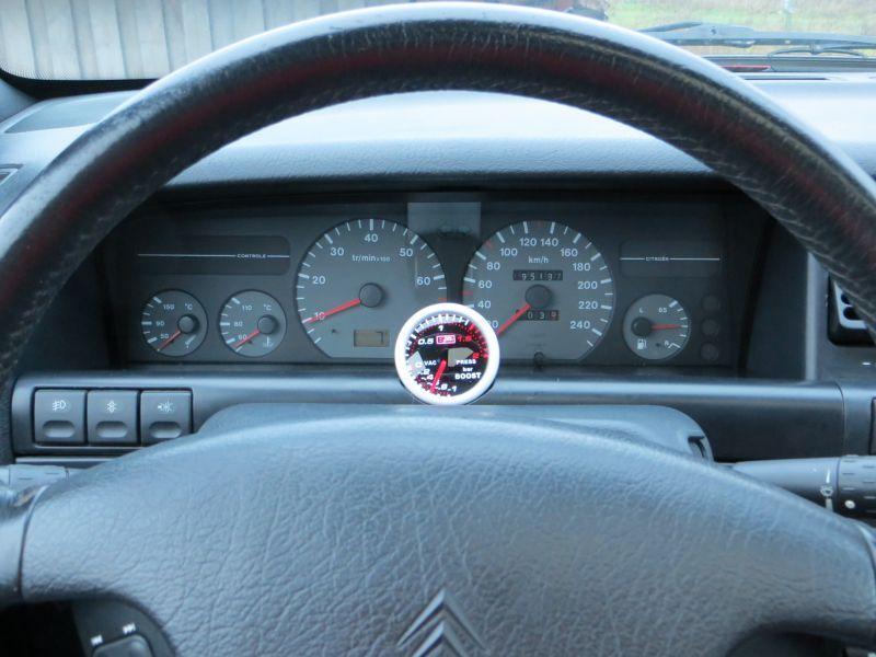

Danke für die ganzen Tips!
Hab die Anzeige jetzt erstmal nur so wie Stefan provisorisch reingeworfen, da sie sowieso noch durch eine andere ersetzt wird und dann in den XM wandert:

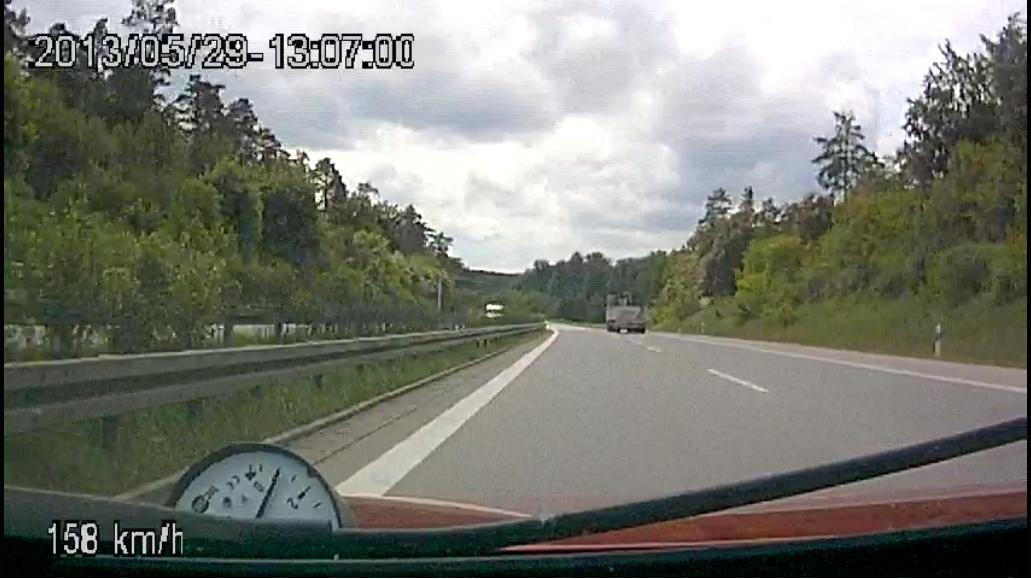

Ob der Ladedruck mit/ohne Schubumluftventil unterschiedlich schnell abfällt, meint man vielleicht erahnen zu können, wenn mans weiß...
