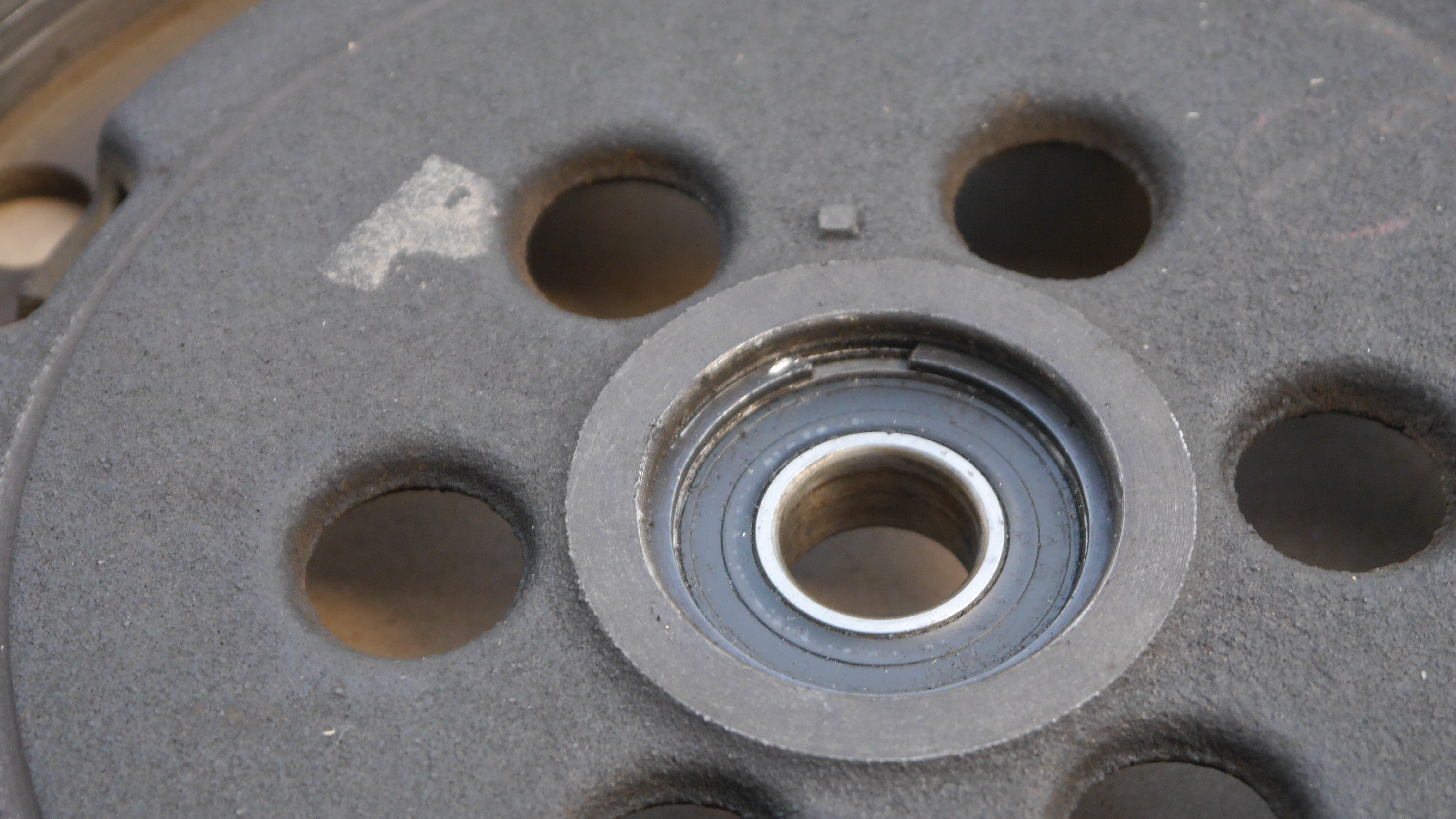

hat jemand schon einmal das Lager aus der Fliehkraftkupplungstrommel getauscht? Die Entfernung des Sicherungsrings vor dem Lager bereitet mir erhebliche Probleme. Gibt es dafür ein Werkzeug oder irgend einen anderen schlauen Trick?

ich habe schon mehrfach dieses Lager gewechselt. Es ist sicher empfehlenswert es im Rahmen einer Überholung auszuwechseln. In der Tat ist das Entfernen des originalen Sicherungsringes (ohne Anstz für eine Zange) eine nervige Sache. Ich habe es jedoch bisher immer mit Mühen geschafft. Ich meine daß ich dazu zwei Reißnadeln dafür zu Hilfe genommen habe zusätzlich einen sehr dünnen Schraubendreher. An gebrauchten Schwungscheiben habe ich auch schon gesehen daß jemand kleine (ca 3mm) Bohrungen angebracht hat um den Sicherungsring entfernen zu können.
Damit ich diese Plagerei nicht nochmal machen muß habe ich bei der Montage dann einen "normalen" Seegering mit dem passenden Außendurchmesser genommen. Doch leider passt er so nicht in die Nut da der originale Sicherungsring dünner ist. Einen Seegering muß man dann also auch erst mal mühsam mittels Abschleifen (Schmirgelpapier auf eine Glasplatte kleben) auf das nötige Maß abschleifen.
Auch sinnvoll ist es auf ein beidseitig gedichtetes Lager umzustellen.

Hallo LG,
das ist der Ring, eben ohne "Anfasser"...
Gruß Jürgen

Diese Sprengringe gibt es ja an vielen Stellen und sind
meist eine mehr oder weniger Frimelei.
Aber es wurde von Roland ja schon ausreichend beschrieben....
