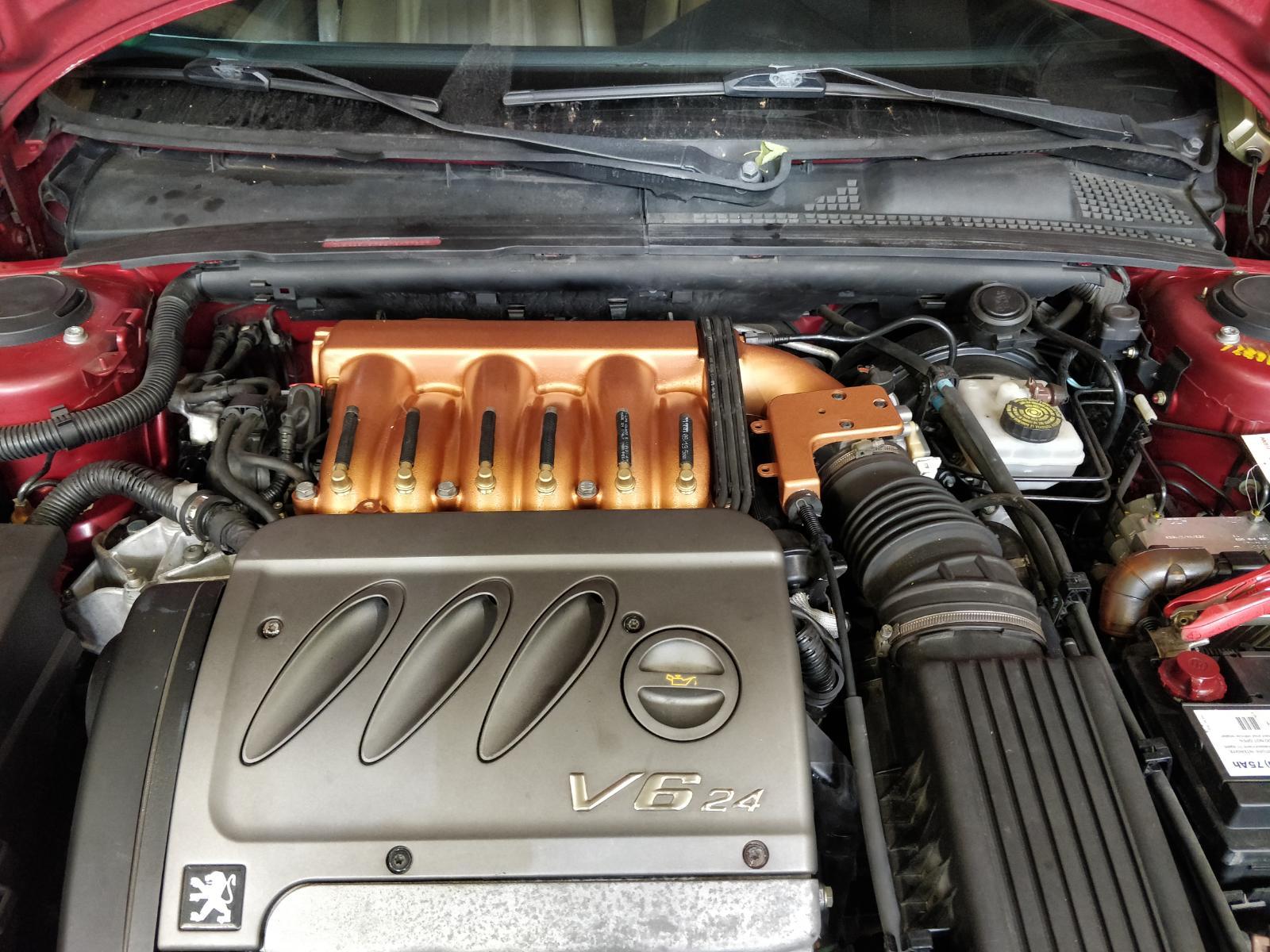

2. August 20215 J. Ersteller vor einer Stunde schrieb **HD**: Kriegt er jetzt noch ne Plexiglashaube ? duckundwech ........... Nein, beim V6 hört man ja deutlich, wer unter der Haube seine Arbeit macht. ich denke, dass im Rahmen des Einbaus der Gasanlage die Ansaugbrücke noch etwas Farbe bekommen wird.
18. September 20215 J. Ersteller Es ist ein Stück weiter gegangen. Zahnriemen und Wasserpumpe sind gewechselt. Bei der Gelegenheit wurden auch gleich die 5 Simmerringe auf der Zahnriemenseite durch neue ersetzt. Kerzen sind neu und die Ansaugbrücke ist auch wieder drauf. Morgen gibt es noch frisches Öl mit Filter und neue Bremsen vorne. Es wird so langsam....
19. September 20215 J. Ersteller Heute noch die Bremsen vorne gewechselt und das Öl getauscht. Jetzt konnte ich zumindest mal auf dem Hof ein kleine Runde drehen, ohne Angst um einen Zahnriemenriss haben zu müssen. Es fährt sich sehr angenehm.
20. September 20215 J. Sehr schön , auch das die Gasinjektoren in die Ansaugbrücke integriert wurden.😉
