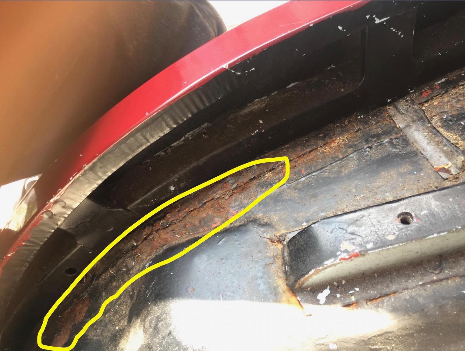

Hallo zusammen,
um meinem Karobauer die Arbeit zu verkürzen, suche ich auf diesem Weg ein gesundes Stück des Stehbleches zwischen Tür und Korflügel rechts. Vielleicht hat jemand zufällig sowas rumliegen. Sicher wird darunter noch mehr Rott zu finden sein und der Kotflügel ist von unten auch rostig und die Falz wird sicher kein echter Spaß. Aber es soll keine Top-Restauration werden.
Gruß Martin

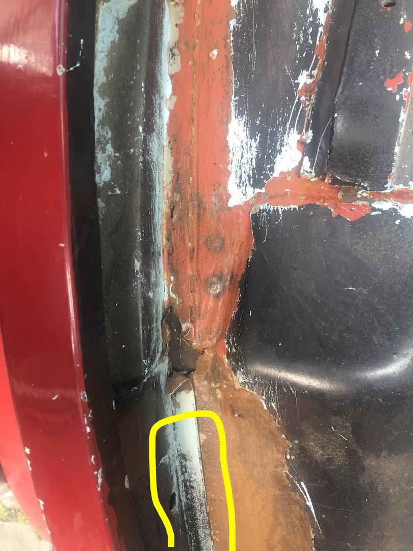

Hallo Martin,
die meisten HY-Eigner wissen es, aber ob dein Karosseriebauer im Eifer des Gefechtes darauf achtet?
Da in der Biegung, wo es bei dir rostig ist, ist die Fahrgestellnummer eingeschlagen. Bevor man da also großzügig wegtrennt...
LG, Bert
Danke für den Hinweis. Dann bin ich einer von den „nicht-meisten-HY-Eignern“ :) und gebe das meinem Schweißer mit
😄 ich hab's mir schon fast gedacht...
Die Fgst. Nr. ist i.d.R.  sehr schwer leserlich und dazu kommt, dass sie oft auch noch  mit diversen Farbschichten zugekleistert ist. Zuerst denkt man: da ist nichts. Aber: Mit dem Heißluftföhn erstmal die alten Farbschichten runtermachen und dann mit der Drahtbürste sanft freilegen. Sie befindet sich ziemlich genau in dem Ausschnitt, den du im ersten Bild fotografiert hast und beginnt und endet mit den Doppelwinkeln.

Viel Erfolg!
LG, Bert

Ich habe etwas gebürstet aber ich habe keine eingeschlagenen Nummern finden können. Da ich in Sachen HY  noch "Unsehender" bin meine Frage an die Fachmenschen: muss ich noch tiefer bürsten oder ist dort wirklich keine Nummer mehr vorhanden?

Genau. Plakette und eingeschlagene Nummern sollten idealerweise mit der Ziffernkombination in der carte grise übereinstimmen.😎
Die eingeschlagen Ziffern sind nur schwach lesbar, ggf. mal ne Lupe nehmen.
LG, Bert
Gefunden!! Herzlichen Dank für die Hilfe. Und die Nummern stimmen schon mal mit der Plakette überein.
... tja, schwer an der Stelle sinnvoll zu "improvisieren". Wenn's nur für den TÜV wäre, könnte man von außen die Rostblasen wegschleifen, dahinter irgendwas stabilsierendes "reinfüllern" und auch von der Radkastenseite unten zuschmieren und tarnen.
Aber auch das kostet Zeit und wäre so richtig übler Fusch 😉 "Gleich richtig machen" dauert natürlich deutlichst länger. Aber wenn man die Zeit mit einrechnet, die du über den Pfusch nachdenkst und einfach gleich anfängst ist es auch nicht sooo schlimm => HY eben ...
Mein Vorschlag: 1. Kotflügel sieht geschweisst aus => Schweisspunkte freilegen und behutsam ausbohren. Da manche HYs auch die vorderen Kotflügel geschraubt haben, würde ich die Schweisspunktlöcher beim Wiederanbauen für eine Verschraubung verwenden.
2. Das Dreiecksblech dito; allerdings das hinterher, bis auf die Kotflügelseite (da wird auch geschraubt) wieder einpunkten.
Wenn die beiden Teile raus sind, kommt man von unter sehr gut an die Schadstelle ran. Letztlich muss da vermutl. nur ein Blechstreifen, der dem Verlauf des Bleches folgt, rein. Der Rott wird natürlich vorher rausgetrennt.
Das könnte man dann schon mal als recht ordentl. Reparatur bezeichnen und das sollte auch beim Karo-Fachmann nicht wirklich auf Verständnisschwierigkeiten stoßen, da im Prinzip selbsterklärend.
Wenn du die Vorarbeiten = Ausbau übernimmst, hast du schon einen erheblichen Teil der teuren Arbeitszeit erledigt. Das gute daran ist auch, dass der HY rollfähig bleibt.
