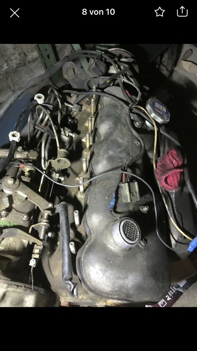

ich habe hier einen 2,5 er Stirnrad Motor und meine Frage ist , ob man den umrüsten kann auf Turbo Motor ?
Eine Ansaugbrücke vom Turbo getauscht und dann würde es gehen ?

Der Saugdiesel ist für einen Turbolader zu hoch verdichtet. Wenn dann brauchst du den ganzen Motor, da ist dann alles für einen Lader ausgelegt.

Schon der Pumpe beizubringen, was sie jetzt wann einzuspritzen hat, dürfte kosten - wenn es denn überhaupt möglich ist, denn sie hat keine
Unterdruckgesteuerte Beschleunigermembran, die dem Turbo zum richtigen Zeitpunkt sein Futter gibt.
Zudem darfst du dich mit den alten M 14 mm Gewinde -Glühkerzen herumschlagen, die im Kopf stecken.
Hatte ich letztens , da jemand meinte einen alten Stirnrad-Kopf auf einen TD 2 Motor schrauben zu müssen.
Sind teuer, wenn man nicht Zeit zur Suche nach schnappern hat und halten nicht lang, wenn man nicht das Uralt-Relais hat,
dass mit weniger Spannung von 9,5 statt 11 volt arbeitet.
Schnellglügkerzen fallen somit auch aus. Denkbar wäre noch sich einen Adapter drehen zu lassen, um die dünnen Glühkerzen zu verwenden.
Ob dafür genug Luft besteht, wäre zu klären.
Dann braucht es noch die andere große Ölwanne mit Rücklaufstutzen für das Öl vom Turbolader.
Evtl. kann man da was basteln, um den Abbau der großen Ölwanne zu vermeiden. Zündet aber auch nicht so richtig.
Der Lader muss auch sein Öl irgendwoher bekommen. Weiß gerade nicht ob der alte Block diesen Anschluss bereits hat.
Das wars mal auf die Schnelle dazu.
Einen ordentlichen TD-motor suchen ist wohl der bessere Weg.
Zudem stehen Stirnradis nicht mehr an jeder Ecke rum, da wird sich auch ein Käufer für finden. Schnell mal innen angeschaut mit dem
Endoskop. Wenn die Laufbahnen gut sind, warum sollte der nicht gut sein?
Und gut eingestellt plus etwas längeres Getriebe laufen die echt gut.

Nebenher solltest du auch noch eine Spritzölkühlung für die Kolbenböden haben,das wird dann echt schwierig umzubauen. Und als Niederdruckturbo mit so 0,3bar, das lohnt nicht.
