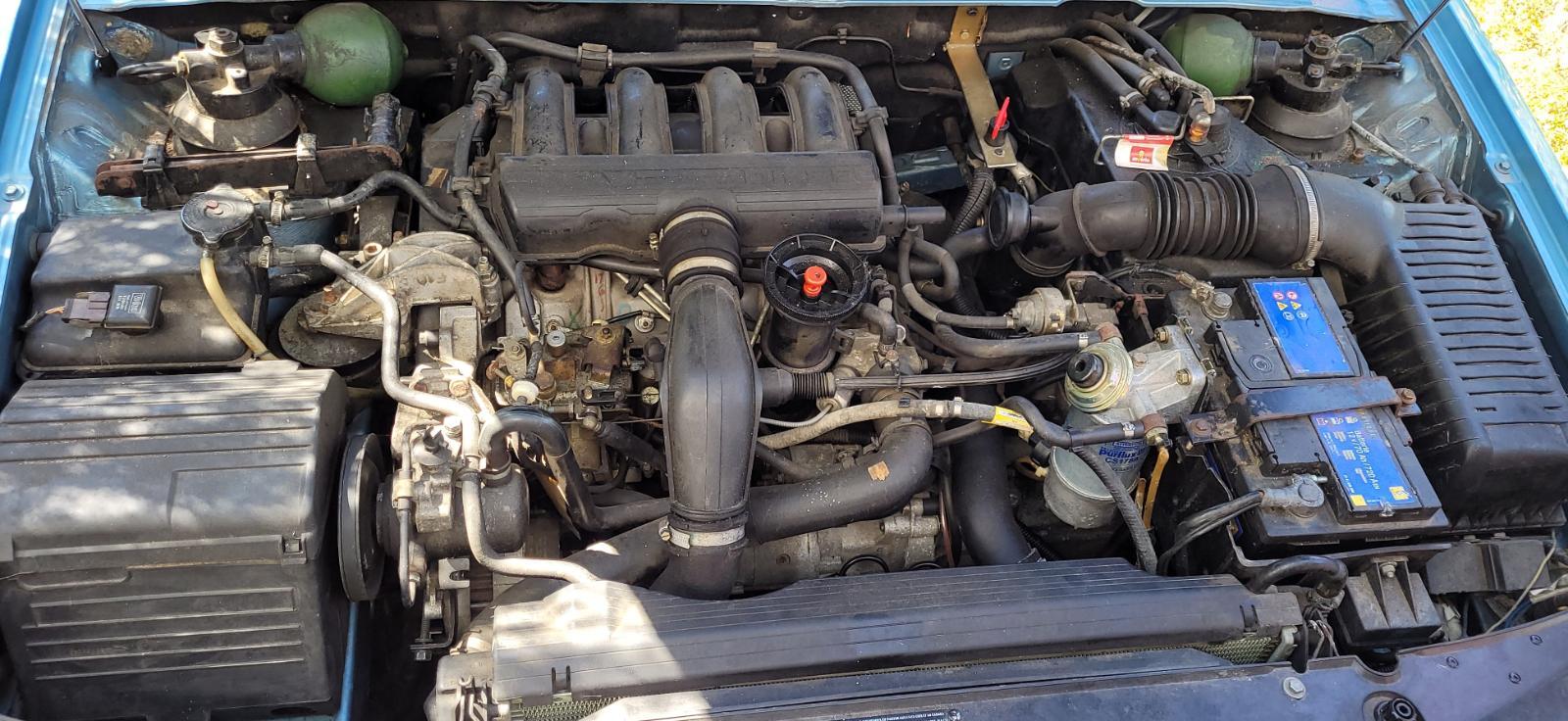

Fragen an die 2,1 TD-Motorauskenner
Fragen an die 2,1 TD-im-XM-Auskenner: Was für einen Eindruck macht der Motor / Motorraum auf euch - Sieht prima aus? Ist OK? Falsche Teile? Grob verbastelt? Schlecht gewartet?
Ist ein 91er XM mit unter 100 TKM.

Sieht bis auf den roten Schalter (Batterietrennschalter?) original aus. Was mir auffällt: Version ohne Abgasrückführung und mit Lucas-Pumpe, gab es in D - wenn überhaupt - nur ganz am Anfang, 1991 dürften die alle schon EGR und Bosch-Pumpe gehabt haben.
Bin zwar kein 2,1TD-Auskenner und die Pluspolklemme würde ich auf jeden Fall auch ersetzen ;) ....aber dieser Baumarktwinkel über dem Getriebe parallel zum LHM-Faß an der hinteren Wand verschraubt, der gehört da glaube ich original nicht hin ;)
Bearbeitet ( von Manson)

mit Lucas-Pumpe
Ist das DMn gut oder schlecht oder eigentlich egal?
Die Boschpumpe gilt wohl als problemloser, ich dachte eigentlich das Lucas und Rückführung erst später kam. Habe einen TD 12 wie deinen aber mit Automatik und Boschpumpe und ich glaube ohne EGR, auch BJ 91 und einen Y4, da müsste ich mal nachschauen.
- ich habe so ein frühes Auto mit Lucas-Pumpe mal gehabt. Unauffällig - die Pumpe jedenfalls.

Lucas
Lucas ist nicht gleich Lucas.
Dem bereits Erwähnten nichts hinzuzufügen, aber die Farbe – Bleu Olympe ??
vor 3 Stunden schrieb Gerd Kruse:
habe beide pumpen mehrfach in verschiedenen fahrzeigen bis 300/400tkm gefahren, mein brruder zweie bis ca. 600tkm.
undichtigkeiten an der antriebs- und gashebelwelle bleiben aufgrund der materialalterung der dichtringe bei beiden pumpen ab einem bestimmten alter bzw. laufleistung (bei mir so ca. 25 jahre und 250-300tkm) einfach nicht aus.
die lukaspumpe reagiert lediglich empfindlicher auf "dreck". wer sein brems- oder rapsöl, das motoröl von traktor oder andere in der wirbelkammer gut verwertbare substanzen entsorgen will, greift besser zu bosch. wer nur diesel tankt und regelmäßig seine filter wechselt, merkt von dieser empfindlichkeit allerdings gar nichts.
ebenso wenig stört sich derjenige am unterschied, der das system nimmt, wie es ist. denjenigen, die (aus welchen gründen auch immer) an der einstellung ihrer pume herumschrauben möchten, dem sei die bosch empfohlen, daran geht´s einfacher und auch unkomplizierter.
nebenbei sei diesbezüglich noch angemerkt, dass ich unstimmigkeiten bei der verbrennung nie auf eine verstellung im pumpeninneren zurückführen konnte. fehler lagen bei mir immer in der peripherie.
