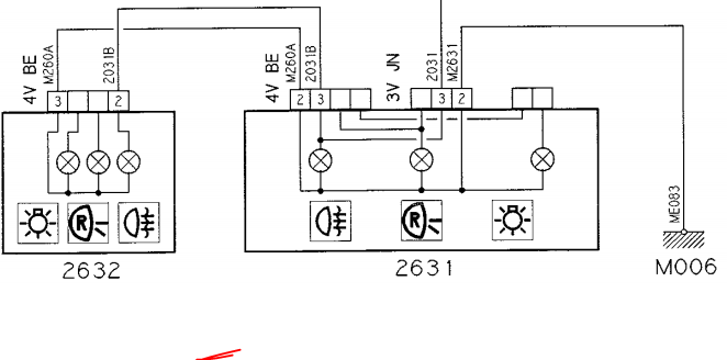

Ich muß ja eigentlich nur an den Strom. Welcher Stecker ist denn der Rückfahrscheinwerfer? Was ist da Plus, was Masse?

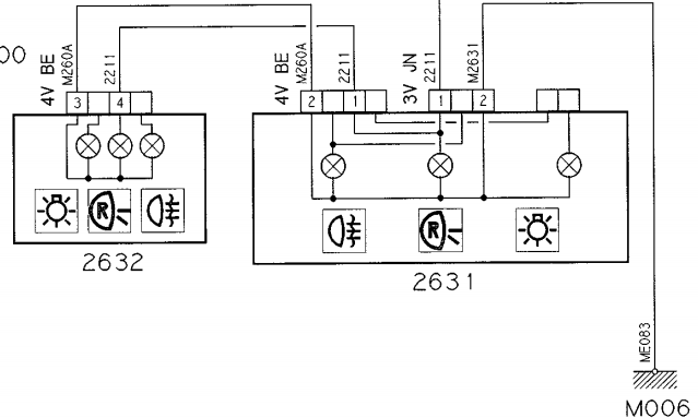

Zur Elektrik: Manche Kontakte sind doppelt, weil der blaue Stecker die Signale weiterleitet zur linken Rücklichteinheit.
Dies gilt nicht für das Rücklicht, dies wird separat zur linken Einheit geleitet, weil rechts und links über separate Sicherungen laufen.

Rücklicht:grafik.png.0ec9047686771f77eb11332616e1e350.png grafik.png.c5787db4517f1dc8d833b3a87ffe0e03.pngBrücke: 2 auf 3 und 4 auf 1
Viel Spaß beim sortieren.
