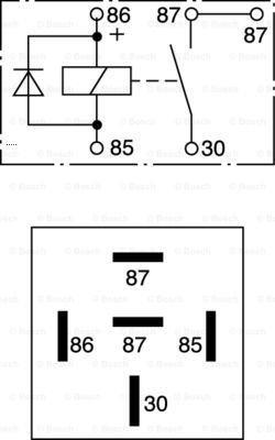

1. September 20215 J. Ersteller Als ich im Kfz.-Zubehörhandel (großes Haus) ein Arbeitsstromrelais kaufen wollte wurde ich gefragt, ob es sich um ein Öffner-, Schließer- oder Wechsler-Relais handeln soll. Lieber elektromicha, kannst Du mir dazu noch einen Deiner wertvollen Tips geben? Besten Dank im Voraus und Gruß Peter
1. September 20215 J. Lieber Peter, Du brauchst ein ganz simples Arbeitsstromrelais. Es schließt den Kontakt wenn der Strom durch den Anzugsmagneten fließt, er also arbeitet ( daher der Name 🙂
1. September 20215 J. Den Einbau solcher Relais in einen Citroen sollte man unbedingt vermeiden. Die 5poligen sind bei Citroen immer Wechsler, die einfachen Schließer haben nur 4 Pins (der mittlere fehlt). Anstelle eines Schließers kann man problemlos einen Wechsler einbauen, der mittlere Kontakt bleibt dann ungenutzt. Das abgebildete ist ein Schließer mit 2 Ausgängen, den kann man schnell mal versehentlich in den Sockel eines Wechslers stecken - dann raucht's wenn man Pech hat...
2. September 20215 J. vor 11 Stunden schrieb bx-basis: Das abgebildete ist ein Schließer mit 2 Ausgängen, den kann man schnell mal versehentlich in den Sockel eines Wechslers stecken - dann raucht's wenn man Pech hat... ne, dann wird höchstens der Wechslerkontakt dauerhaft geschlossen. Plus liegt ja meist am Fusspunkt des Kontakts. Aber wenn der Sockel vierpolig ist, passt ja eh nur ein vierpoliges. Bearbeitet (2. September 20215 J. von CX2500D)
2. September 20215 J. Ersteller Der Sockel ist Sockel ist 5-polig. Also als Wechsler-Arbeitsstromrelais besorgen. Das "alte" habe ich eh dabei, um die Sockel-Nummern zu vergleichen. Richtig so ?

2. September 20215 J. Hallo, 5-polige Relais am Auto sind meistens Wechselrelais, erkennbar an den beiden Kontakten 87 und 87a. Grüße Andreas
2. September 20215 J. Oha, da hatte ich nicht mit gerechnet, dass die beim Verkauf eines simplen Arbeitsstromrelais ein Problem draus machen. Alle Relais, die in den Sockel gepasst hätten, hätten auch zur Funktion des Lüfters geführt. In diesem Fall also wirklich egal, ob Wechsler, Schließer, oder doppelter Schließer. Aber vielleicht kam der Verkäufer ja ursprünglich aus dem Bäckereihandwerk.
2. September 20215 J. vor 5 Stunden schrieb AndreasRS: 5-polige Relais am Auto sind meistens Wechselrelais, erkennbar an den beiden Kontakten 87 und 87a. Ja, bei PSA. Dummerweise gibt es identisch aussehende Schließer mit 2x 87 - siehe oben...
