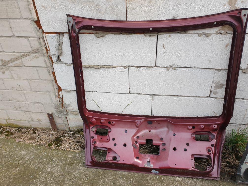

Bild: rechte obere Ecke bis zur Durchführung für den Anschluss Scheibenheizung.
berndjetztmitxm
vor 2 Minuten schrieb schwinge:
Scheibenkleber ist natürlich ringsrum.
Dann brauche ich eine längere Klinge. Dank Dir fürs Foto
Das dürfte von der Heckklappe stammen die ich an meinen V6 gesteckt hatte der wegen der Diravi bei Michael gelandet ist. Da hatte sich der zerstörungsfreie Ausbau der Heckscheibe auch schon erledigt ;) Frontscheiben habe ich auf 3 verschiedene Arten versucht auszubauen und keine hat geklappt obwohl ich extrem vorsichtig war, Cuttermesser, vibrierendes Schneidwerkzeug mit Klinge und Schneidedraht. Am weitesten kam ich mit dem guten alten Cuttermesser, da war nur noch die untere Kante fest :(

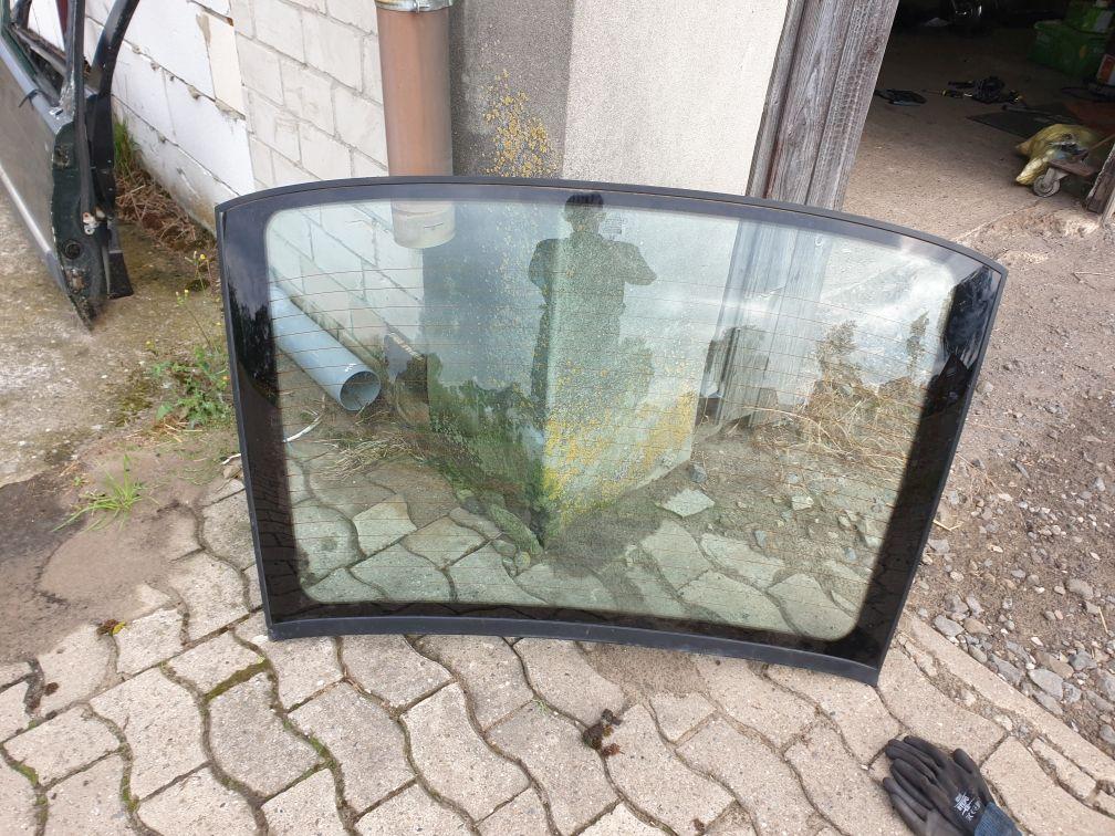

Ich habs geschafft, die Scheibe ist unzerstört draussen. Um die Kuststoffumrandung auch heil zu bergen, brauch ich eine längere Klinge für das Multifunktionswerkzeug. Mir fehlte dazu ca. 1 cm. Schade eigentlich.
