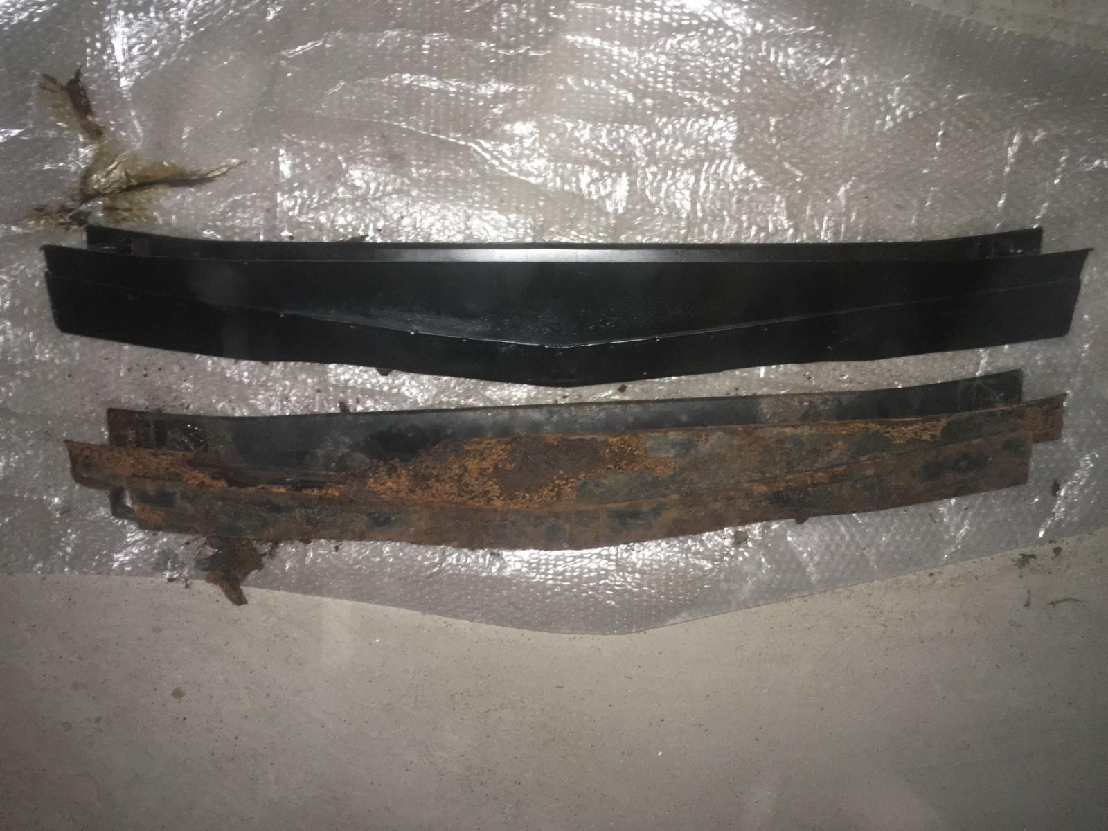

28. August 20215 J. Der Träger passt an Y3 und Y4. Es gibt nur einen Unterschied an den äußeren Enden, der nicht ins Gewicht fällt. Außerdem wird beim Y4 die Kunststoffmaske oben mit drei kleinen Blechschrauben fixiert, wofür man in den Y3-Träger noch entsprechend Löcher bohren muss. Die frontalen Befestigungsschrauben sind beim Y4 länger, aber identisches Gewinde. Offensichtlicher Unterschied ist meiner Meinung nach der Rost: Bearbeitet (28. August 20215 J. von XM_Boris)
28. August 20215 J. Es ist ja nicht so das ich nicht versucht hätte meine Y4 Stoßstange auf den Y3 Träger draufzustecken aber wenn ihr meint das das geht...... und ja, die vom Y3 sind durch die Bank in besserem Zustand.
28. August 20215 J. Ich habe es eben probiert (an einer ausgebauten Stoßstange). Passt problemlos. Am Auto habe ich es noch nicht probiert. Sehe aber ehrlich nichts, was dagegen spricht, denn außer den Enden sind die Träger absolut identisch.
28. August 20215 J. 6 minutes ago, XM_Boris said: Ich habe es eben probiert (an einer ausgebauten Stoßstange). Passt problemlos. Am Auto habe ich es noch nicht probiert. Sehe aber ehrlich nichts, was dagegen spricht, denn außer den Enden sind die Träger absolut identisch. Meine ging oben nicht ganz drauf wegen der fehlenden Stufe und die gab es erst ab Y4 Bearbeitet (28. August 20215 J. von Manson)
