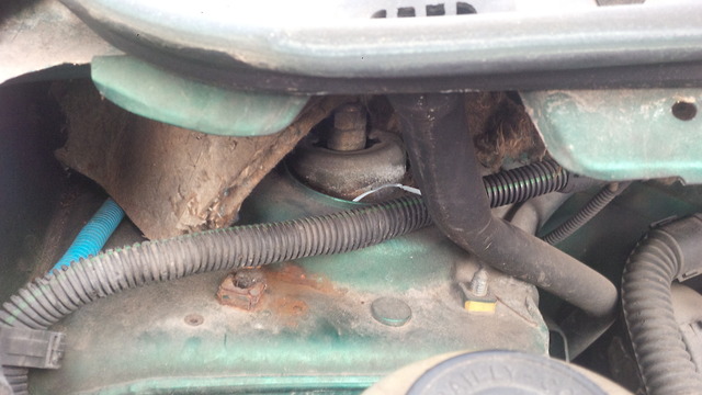

hab´s nochmal genauer angeschaut und Fotos gemacht - hier die Ansicht von oben/vorne aus dem Motorraum:
(um das Loch besser lokalisieren zu können, habe ich den weißen Draht von unten durchgeschoben)
--> die eigentliche (grün lackierte) Karosserie ist also nicht durchgerostet

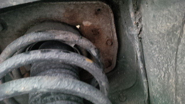

und hier sieht man von unten bei geöffneter Motorhaube die Stelle, wo man freien Blick auf den Himmel hat:
im Ersatzteilehandel finde ich das durchgerostete Blech unter der Bezeichnung "Federbeinstützlager"

large.951258112_Domlager005.JPG.62e4a123ee2f1ce6a874c8fbee8d8970.JPGGEnau das Teil rechts und links unterschiedlich !! Bestell Dir das Lenkkopflager mit den Kugeln gleich mit, weil das sicher auch auseinanderfällt, hatte ich gestern...

OK, nach den Bildern ist es klar. Es geht also nicht um die Karosserie. Was ja schon mal gut ist.
Also Federbeine raus und am besten beidseitig das Stützlager erneuern.
