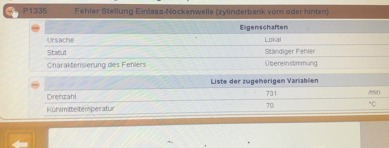

Fehler P1335, ES9A Benziner V6
Jemand Erfahrung mit dem Fehler P1335 beim ES9A Motor? "Fehler Stellung Einlass-Nockenwelle (zylinderbank vorn oder hinten)" Nach dem Zahnriemenwechsel plötzlich aufgetreten. Steuerzeiten stimmen und sind so gut eingestellt wie es geht. Die Einlass-Nockenwellenräder lassen sich beim ES9A leider nicht mehr in sich verdrehen. Daher steht stand die hintere Bank (Einlass) minimalst daneben beim erneutem Abstecken nach dem Durchdrehen.
Das Steuergerät reagiert auf den Fehler teilweise mit der Deaktivierung der Nockenwellenversteller. In dem Fall steht bei den Echtzeitparametern "Synchronisierung Kurbelwelle/Nockenwelle: nein". Manchmal springt das aber auch auf "ja", dann werden die Ventile angesteuert.
Beide Vanos-Ventile sind neu (eins war schon leicht undicht nach gerade mal 100tsd km). Außerdem habe ich das vordere Einlass-Nockenwellenrad/Verstelldose getauscht (war das ein Fehler? müssen die paarweise getauscht werden?)
