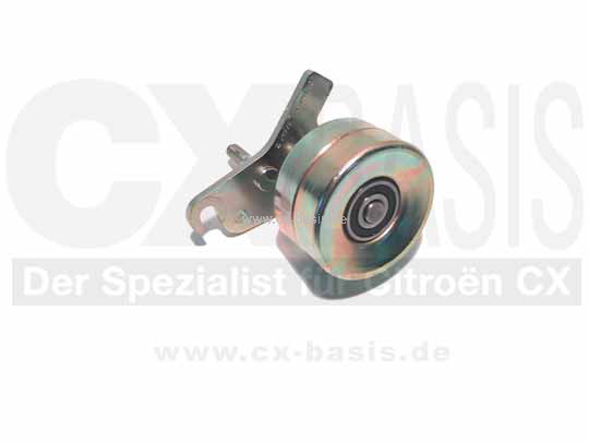

Bei meinem 88er Turbo mit Klimaanlage ist die Spannrolle an der Wasserpumpe kaputt. Die Basis listet unterschiedliche Varianten für mit und ohne Klima.
Ohne Klima:

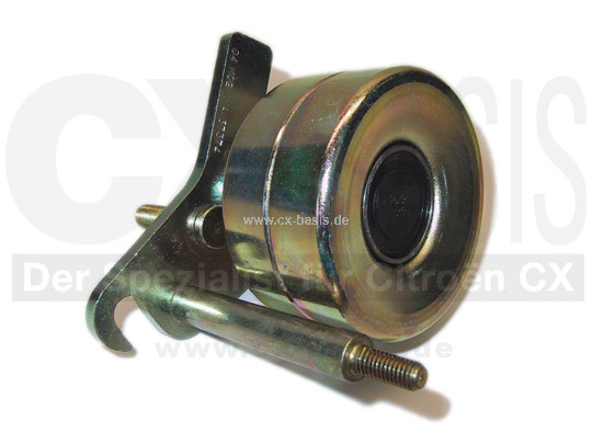

Mit Klima:
Wofür ist dieser zusätzliche Pin? Braucht man den? Hätte jemand ein Einbaubild für mich? Bei mir hat er gefehlt...

Bei mir ist eine Rolle wie im oberen Bild verbaut.  Keine Ahnung wozu der zusätzliche Stehbolzen im unteren Bild gut sein soll.

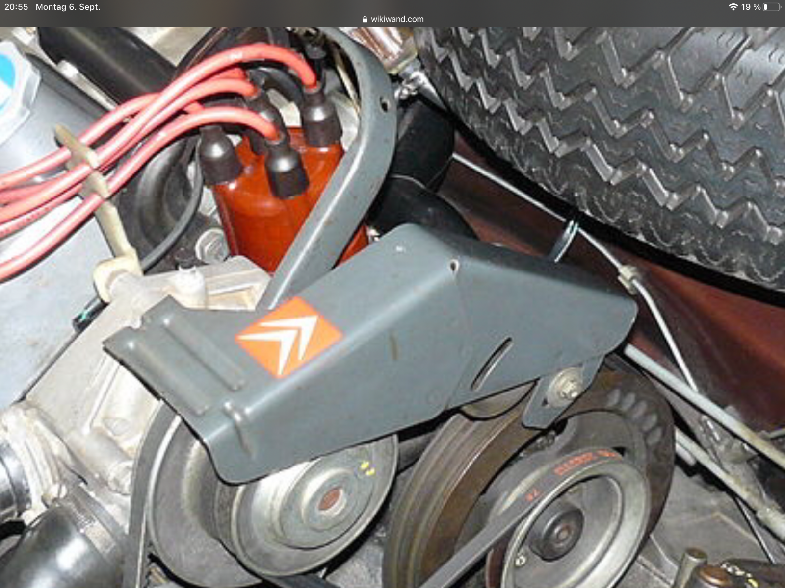

Zur zusätzlichen Befestigung des Abdeckblechs?
Ja, das wird wohl so sein. Ein 88er  IE Turbo hat aber statt des Verteilers da die Zündspulen und dementsprechend ein anderes Abdeckblech ohne die untere Lasche.
Danke für die Aufklärung!:)
Dann stimmt an meinem Auto ja alles...
