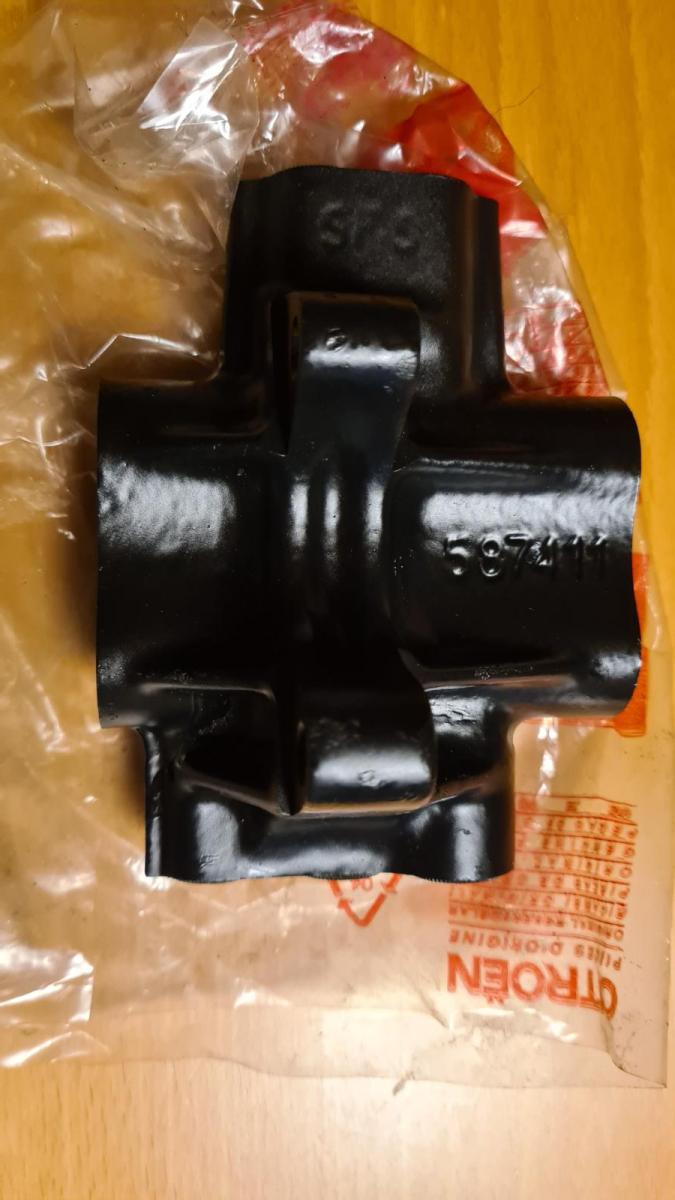

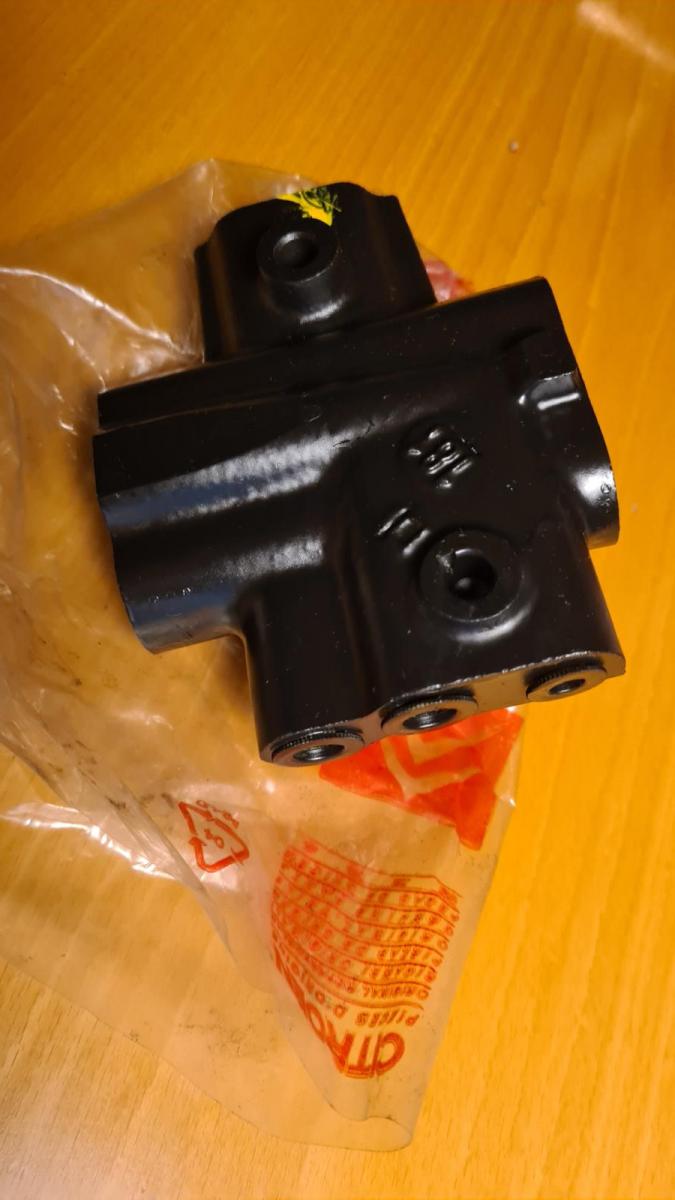

Moin!
Ich habe hier einen NOS-Mengenteiler 4024.04 bzw. 587411 liegen. Laut Servicebox "nur" für einen Xantia. Hat jemand Erfahrungen damit, ob das Teil auch für / in einem BX und / oder XM einzusetzen ist?

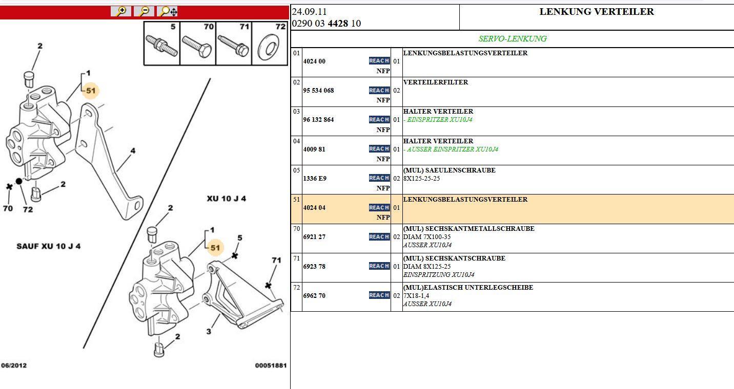

PS: 402404 ist laut Servicebox für Xantia mit Rechtslenkung
402400 für alle anderen Xantia und für alle XM

Man sollte sich zuerst genau ansehen, warum der Mengenteiler für den Rechtslenker anders ist, ich vermute man muß ihn zur Verwendung bei Linkslenkern auseinandernehmen und umbauen.
vor 21 Stunden schrieb AndreasRS:
Jetzt stehe ich ein wenig auf dem Schlauch. Woran erkennt man, dass 402404 für einen Rechtslenker ist?
An den 50er-Nummern.
Gerade eben schrieb AndreasRS:
Ah jetzt ja .... vielen Dank!
