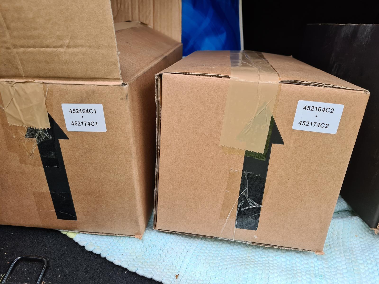

Eine kurze Frage in die Runde und an @tom pouce
Ich habe jetzt zwei Paar Domlager hier, wie erkenne ich jetzt zu welchem Modell sie gehören? Auf der Verpackung habe ich nur je zwei Aufdrucke gefunden (siehe Foto). Kann ich anhand dieser Nummern eine Zuordnung machen, weil ein weiterer Zettel oder dergleichen ist nicht dabei. Bzw. wie erkenne ich am Domlager selber, welches welches ist ?
vor 50 Minuten schrieb badscooter:
die für den V6 haben in der Mitte ein größeres Loch für die Kolbenstange.
Ansonsten am Anschluss, und zwar bis Orga 8056 DIN F (der zweite von oben in der folgenden Zeichnung) und ab 8057 »new Mages«:
