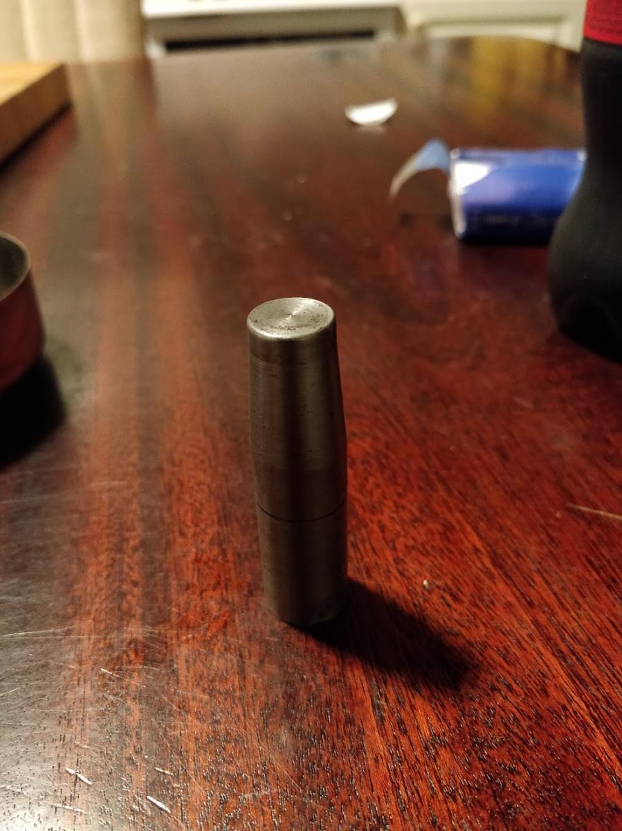

23. September 20215 J. vor 12 Stunden schrieb tom pouce: Guten Tag, Ich habe auch ein Paar Zeugnisse aus Spanien gelesen, sie kennen diese 3RG Domlager seit 2017. Sie haben nichts Negatives zu sagen. Ich habe die dickere O-Ringe gesehen - wenn es ein Problem ist, vielleicht können wir sie verändern (mit originellen ?). Die Kolbenstange ist oben (der Teil mit dem Gewinde) ziemlich gerade. Fast ein 90° Winkel. Das heisst diese Kante drückt beim einführen der Kolbenstange in das Domlager von unten gegen den O-Ring. Die Gefahr, dass er sich bei der Aktion rausschiebt, ist durchaus gegeben. Bernd hat dafür eine dünne, konische Hülse gedreht, die auf die Kolbenstange gesteckt wird. Damit ist die Kante weg.
24. September 20215 J. Hallo, vor 7 Stunden schrieb GuenniTCT: Bernd hat dafür eine dünne, konische Hülse gedreht, die auf die Kolbenstange gesteckt wird. ist die Hülse so dünn, dass sie oben wieder rauskommt? Grüße Andreas
24. September 20215 J. Hallo, hier ist ein Beispiel für einen O-Ring Sitz mit Nuttiefe 3mm, dort wird ein O-Ring mit Schnurstärke 3,55 mm verwendet. Im Beispiel ist die Dichtung Dynamisch, für das Domlager brauchen wir sie Statisch (ruhend). Wenn man etwas dickere O-Ringe, wie beim 3RG Domlager verwendet, dann muss auch die Nuttiefe größer sein. Und eine größere Nuttiefe verhindert das Herausschieben des O-Rings bei der Montage. Das konstruktive Verhältnis zwischen Nuttiefe und Schnurstärke des O-Rings muss Passen. @tom pouce Möglicherweise besitzt 3RG von den O-Ring Sitzen eine technische Zeichnung. Benötigt wird dann noch die Information welche O-Ring Schnurstärken verbaut werden. Mit diesen Informationen lassen sich Risiken für die Montage erkennen. Grüße Matthias Bearbeitet (24. September 20215 J. von matgom)
25. September 20215 J. Am 24.9.2021 um 07:45 schrieb AndreasRS: Hallo, ist die Hülse so dünn, dass sie oben wieder rauskommt? Grüße Andreas Ja.
25. September 20215 J. Ich kann mir immer noch nicht vorstellen, wie diese Hülse aussieht. Hast Du mal ´ne Skizze bitte? Beim letzten mal hatte ich das Gewinde dick abgeklebt und beim Einführen von oben mit einem langen Inbus Schlüssel nachgeholfen. Grüße Fred
25. September 20215 J. Am 21.9.2021 um 23:45 schrieb tom pouce: Für XM Domlager ist es schwieriger, denn sie müssen alles von Grund erstellen. Aber hoffentlich können wir genug Domlager bestellen. Ich versuche, mit französische und holländische Clubs - mindestens - zu arbeiten, damit wir eine grosse Bestellung machen können. Aber ich denke, dass wir die erste Domlager (vor Oktober 1991, mit alte Federbeine) nicht machen werden. Das werden wir später sehen. Hallo Tom, ich benötige Domlager für einen Y3, am 18.12.1990 vom Fertigungsband gelaufenen XM. Soll ich mich aus der Liste wieder löschen? Viele Grüße, Bernd
25. September 20215 J. Besorg dir passende Federbeine für die neuen Lager (Kolbenstange mit einer Bohrung statt zwei).
26. September 20215 J. Am 25.9.2021 um 12:09 schrieb ACCM Fred: Ich kann mir immer noch nicht vorstellen, wie diese Hülse aussieht. Hast Du mal ´ne Skizze bitte? Beim letzten mal hatte ich das Gewinde dick abgeklebt und beim Einführen von oben mit einem langen Inbus Schlüssel nachgeholfen. Grüße Fred Hab isch voll krass Foto. 😉 Die Hülse ist von unten gesehen bis etwa zur Hälfte hohl. Diesen Teil schiebt man dann auf die Kolbenstange.
27. September 20215 J. Quasi eine Gewindeschutzhülse, die nicht nur das Gewinde sondern besonders die Einbauumgebung schützt. (Version 2.0 meines Klebebandes. ) Danke!
28. September 20215 J. Am 25.9.2021 um 12:09 schrieb ACCM Fred: ...und beim Einführen von oben mit einem langen Inbus Schlüssel nachgeholfen. Ich verkante auch einen Imbusschlüssel (einen scharfkantigen, nix abgerundet) mit der Kolbenstange und ziehe sie damit durch die Bohrung des Domlagers nach oben. Mit dieser Hülse kann man keinen Imbus ansetzen, kann man die Kolbenstange damit ziehen oder löst sich dabei die Hülse ?
28. September 20215 J. vor 25 Minuten schrieb matgom: Mit dieser Hülse kann man keinen Imbus ansetzen, kann man die Kolbenstange damit ziehen oder löst sich dabei die Hülse ? Du könntest ein Loch in so eine Hülse bohren ... nach meinem Verständnis ist der Sinn der Hülse, dass Du keinen Innensechskantschlüssel zum Zentrieren benötigst. Und wenn Du die Kolbenstange unten fixierst, musst Du oben nicht ziehen. Ich nehme zum Fixieren eine kleine Gripzange und zum Schutz der Kolbenstange einen Lappen (laut Torsten unnötig, weil die Kolbenstange gehärtet ist). Ansonsten gibt genau für diesen Zweck einen Klemmblock im Werkzeug KS Tools 150.9545. Grüße Andreas Bearbeitet (28. September 20215 J. von AndreasRS)
