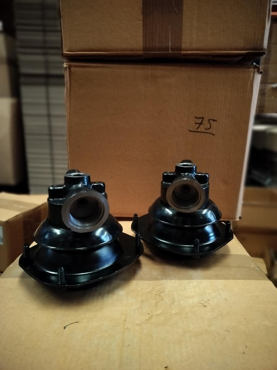

13. September 20242 J. Hello everyone, It's back to school time and the strut tops will be out in force ! The summer holidays didn't work in our favour, but we'll soon be able to send you the link to proceed with the final payment of your pre-orders, as well as filling in your delivery details. Keep an eye on your inboxes in September, it's on its way ! See you soon!
13. September 20242 J. War dieses Bild mit an die E-Mail angehängt? Die 4,5 MB große Datei winmail.dat hab ich nämlich vorsichtshalber nicht geöffnet...
13. September 20242 J. vor 49 Minuten schrieb Dr.Jones: War dieses Bild mit an die E-Mail angehängt? Die 4,5 MB große Datei winmail.dat hab ich nämlich vorsichtshalber nicht geöffnet... Ja! Bei mir gab es keine dat Datei, war ein ganz normales jpg mit 4,9MB. Bearbeitet (13. September 20242 J. von badscooter)

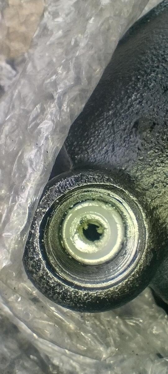

3. Oktober 20242 J. Neueste Erfahrung mit 3RG-Domlagern: In den Leitungsanschluß ist eine Plastikscheibe gedrückt, POM oder Teflon oder was auch immer. Diese dürfte gedacht sein um Undichtigkeiten wegen nachlässig gefertigter Bördelsitze zu verhindern. Die Plastikscheibe sieht aus wie mit der Schere geschnitten, in der Mitte ein zerfranstes Loch, wie mit einem Dorn reingedroschen. Gegenüber der Federkugel ist im Gußmaterial ein Riß zu sehen, der aussieht als wäre mit Sandpapier drübergeschmirgelt worde. Die Adapter für Montage der dünnen Leitungen der nicht-hydractiven Xantias bieten keinen Halt für die Leitungen, man kann sie komplett durchschieben. Man muß also die nicht beiliegenden Dichtungstülllen ungefähr dorthin bringen, wo man es für richtig hält, und die Leitungen ebenso. Zudem sind O-Ringe beigelegt, ohne eine Erklärung wo sie hinkommen sollen uind warum es 2 sind. Vermutlich haben sie ihren Sinn allerdings durch die neue Plastikscheibe eingebüßt. Nach der Montage Probelauf: Aus der Oberseite des linken Domlager quillt massiv LHM. Das Domlager hat dort einen Riß und wird also den Rückweg zum Hersteller antreten. Beim rechten Domlager fährt die Angst mit, wie lange es hält. Für mich steht inzwischen fest, daß die Fehler, die den Activa-Club zum Abblasen der groß angelegten Aktion bewegten, genauso bei den über Ebay und diverse Anbieter verkauften Domlagern von 3RG bestehen, von 3RG entgegen dem Activa-Club aber keine Konsequenzen gezogen werden. Nach allen mir zur Verfügung stehenden Informationen versagen satte 50 Prozent der Domlager SOFORT. Dabei berücksichtige ich nicht das Zerstören der O-Ringe im Domlager beim Einführen der Kolbenstange, weil das in der Regel ein Montagefehler ist. Bearbeitet (4. Oktober 20242 J. von TorstenX1)
4. Oktober 20242 J. vor 7 Stunden schrieb TorstenX1: Neueste Erfahrung mit 3RG-Domlagern: In den Leitungsanschluß ist eine Plastikscheibe gedrückt, POM oder Teflon oder was auch immer. Diese dürfte gedacht sein um Undichtigkeiten wegen nachlässig gefertigter Bördelsitze zu verhindern. Die Plastikscheibe sieht aus wie mit der Schere geschnitten, in der Mitte ein zerfranstes Loch, wie mit einem Dorn reingedroschen. Gegenüber der Federkugel ist im Gußmaterial ein Riß zu sehen, der aussieht als wäre mit Sandpapier drübergeschmirgelt worde. Die Adapter für Montage der dünnen Leitungen der nicht-hydractiven Xantias bieten keinen Halt für die Leitungen, man kann sie komplett durchschieben. Man muß also die nicht beiliegenden Dichtungstülllen ungefähr dorthin bringen, wo man es für richtig hält, und die Leitungen ebenso. Zudem sind O-Ringe beigelegt, ohne eine Erklärung wo sie hinkommen sollen uind warum es 2 sind. Vermutlich haben sie ihren Sinn allerdings durch die neue Plastikscheibe eingebüßt. Nach der Montage Probelauf: Aus der Oberseite des linken Domlager quillt massiv LHM. Das Domlager hat dort einen Riß und wird also den Rückweg zum Hersteller antreten. Beim rechten Domlager fährt die Angst mit, wie lange es hält. Für mich steht inzwischen fest, daß die Fehler, die den Activa-Club zum Abblasen der groß angelegten Aktion bewegten, genauso bei den über Ebay und diverse Anbieter verkauften Domlagern von 3RG bestehen, von 3RG entgegen dem Activa-Club aber keine Konsequenzen gezogen werden. Nach allen mir zur Verfügung stehenden Informationen versagen satte 50 Prozent der Domlager SOFORT. Dabei berücksichtige ich nicht das Zerstören der O-Ringe im Domlager beim Einführen der Kolbenstange, weil das in der Regel ein Montagefehler ist. Vielen Dank für die Infos! Ich kann mich nicht erinnern, dass man bei den originalen Domlagern jemals soviel Sachen beachten musste, damit es dicht ist. Viele Grüße Fred
