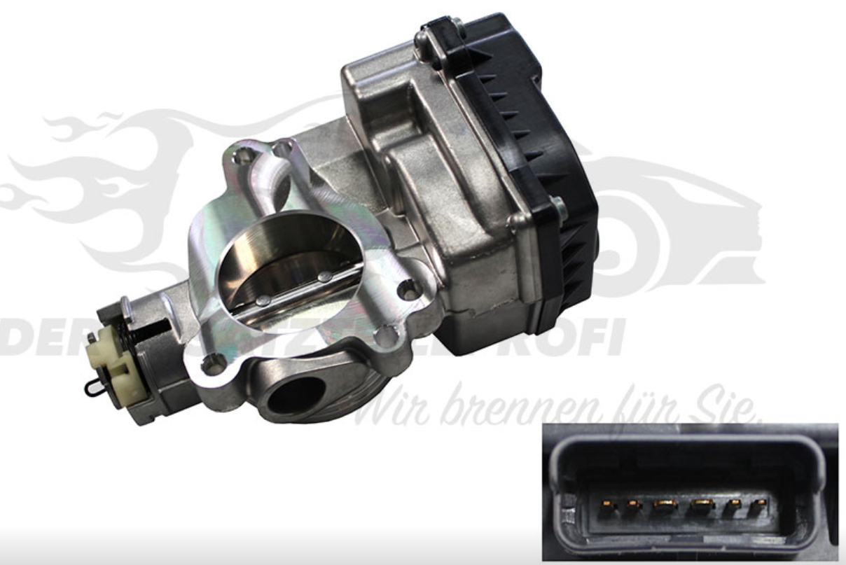

Moin,
so sieht die neue Original-Drosselklappe vom 1,4l-Motor aus. Man kann es auch mit WD40 (Mehrzweckreiniger) damit reinigen. Dann sollte es reichen. Die
Die Preisspanne reicht wie bereits erwähnt von 90€-250€ (je nach Hersteller) OHNE Einbau von der Werkstatt.
