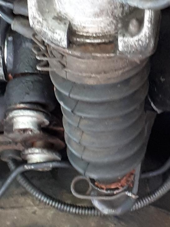

27. September 20215 J. Ersteller Am 25.9.2021 um 18:26 schrieb silver696: Auch wenn du keine Tipps brauchst... Hab letzte Woche bei unserem C5 ii auch die Lager erneuert. Auf einer Seite ging zwar der Splint raus aber die mit dem Splint gesicherte Stange nicht. Lösung Manschette vom Federzylinder lösen und den ganzen Kram drann lassen. Es läuft nichts aus und kaputt geht auch nichts. So ist die Schwinge problemlos auszubauen und die Lager können gewechselt werden. Gruß Thomas Hallo Thomas, danke für Deine Rückmeldung! Ich wollte da nicht unhöflich erscheinen, aber das Thema "Splint rausbekommen" ist für mich abgeschlossen, da nicht machbar. Insofern ist Dein Beitrag sehr willkommen. Ohne unter dem Auto zu liegen, kann ich mit im Moment noch nicht ganz vorstellen, wie Du das meinst. Aber das kommt bestimmt die Tage noch. Dann bleibt aber meine zweites Problem, dass die Manschette auch ein wenig sabbert und ich, wie geschrieben, davon ausgehe, dass der Schwingarm selbst auch schon was mitbekommen hat. Im Moment stelle ich mich aber schonmal innerlich darauf ein, dass der C5 seinen Dienst bei mir einstellen wird. Viele Grüße Lars
27. September 20215 J. Hallo Lars An der Manschette löst man an der dicken Seite die Drahtschelle, dann kannst Du die Schwinge einfach ausbauen. Die kurze Leitung die aus der Manschette kommt kann drin bleiben die Andere einfach raus ziehen. Bei uns hat das Lager auch aufgegeben und die Zylinder des Lagers haben sich durch den Simmering in die Schwinge gearbeitet. Der Lagersitz war nicht betroffen. Damit der Simmering abdichten kann ist es mit geringem Aufwand möglich Beschädigungen mit Kraftknete auszubessern. Viele Grüße Thomas
