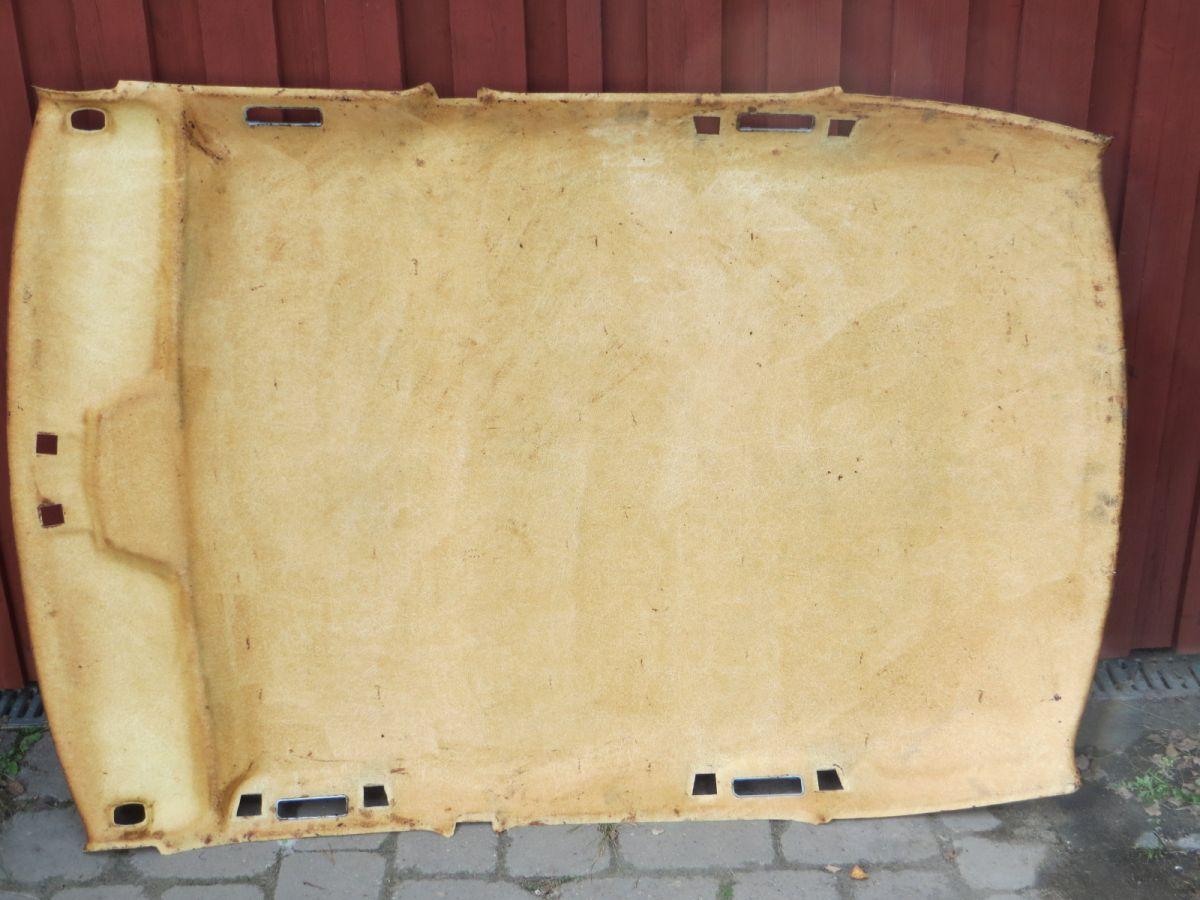

Ich hab mal "Dachhimmelstoff" gekauft, grau, ohne mir vorab ein Muster zusenden zu lassen. Er kommt dem originalen Stoff des VSX sehr nahe.
Den alten Stoff wieder zu befestigen, ist aussichtslos. Er hat sich vonn seiner Trägerschicht gelöst und ist so dünn, daß er sich mit dem Klebstoff vollsaugen würde.
Also ausbauen und den alten Himmelstoff komplett entfernen, auch die krümeligen Reste der Trägerschicht. Neuen Stoff auf den  Dachhimmel aufkleben, sehr gut, auch langfristig, eignet sich Pattex aus der Dose, fertig. Zeitaufwand für ungeübte, aber handwerklich einigermaßen talentierte, um 4 Stunden.

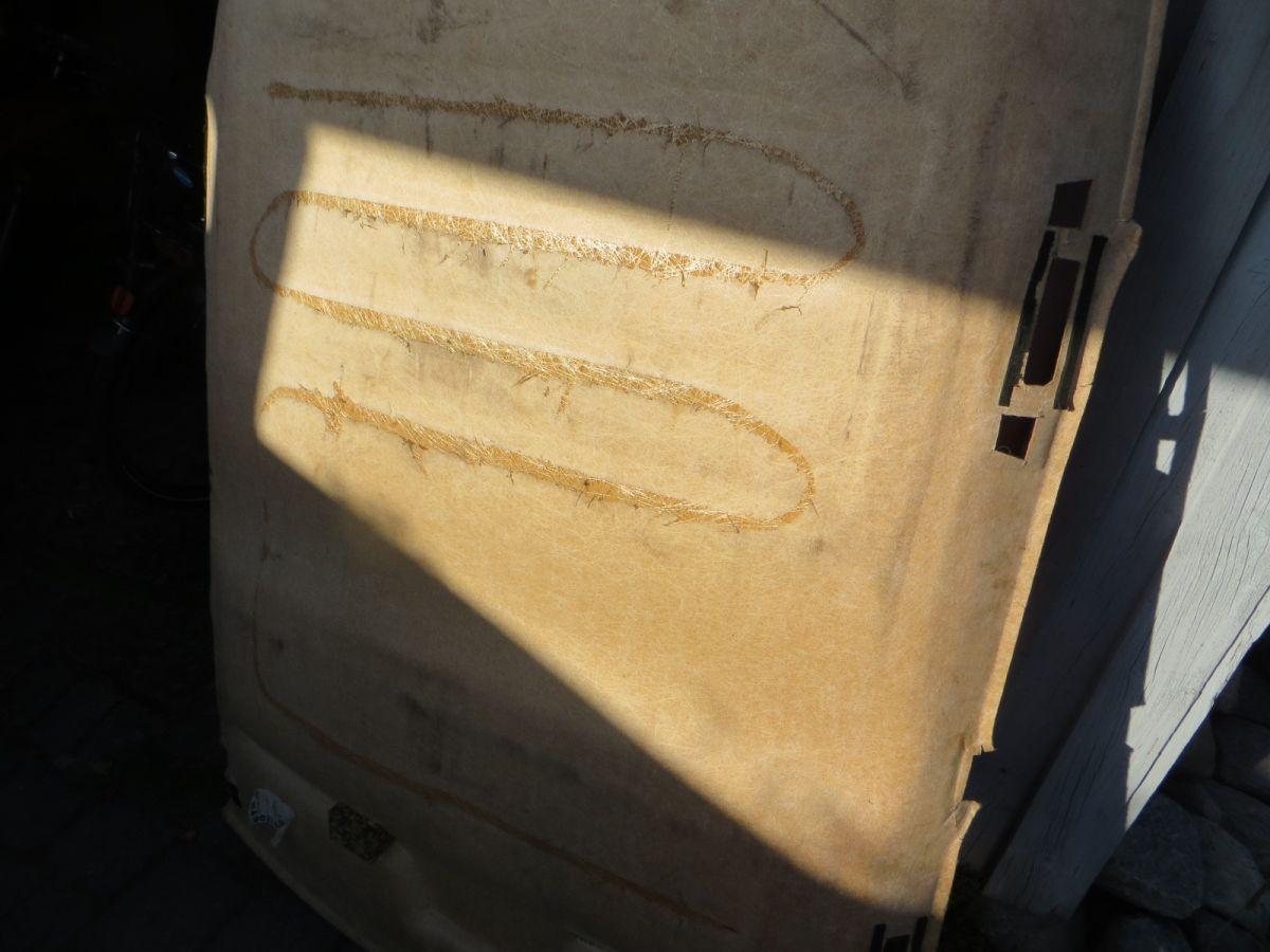

Letztendlich könnte man den alten Stoff wiederverwenden, wenn man den alten Schaumstoff sowohl von dem Stoff als auch von der Trägerschale entfernt. Dann müsste man die Trägerschale mit neuem Schaustoff bekleben und darauf wiederum den alten Stoff. Soweit die Theorie, in der Praxis habe ich das noch nicht gemacht und ich halte das auch für extrem aufwändig und nicht darstellbar. Wie das Ergebnis aussehen würde mal außen vor gelassen. Das hauptsächliche Problem dazu hat Torsten bereits genannt.
Stoff wiederverwenden ist Blödsinn, der macht nur Falten. Zudem nehme ich Nadelfilz, sieht zwar anders aus ist aber ohne Schaumstoff und deswegen fällt der auch nicht mehr runter...

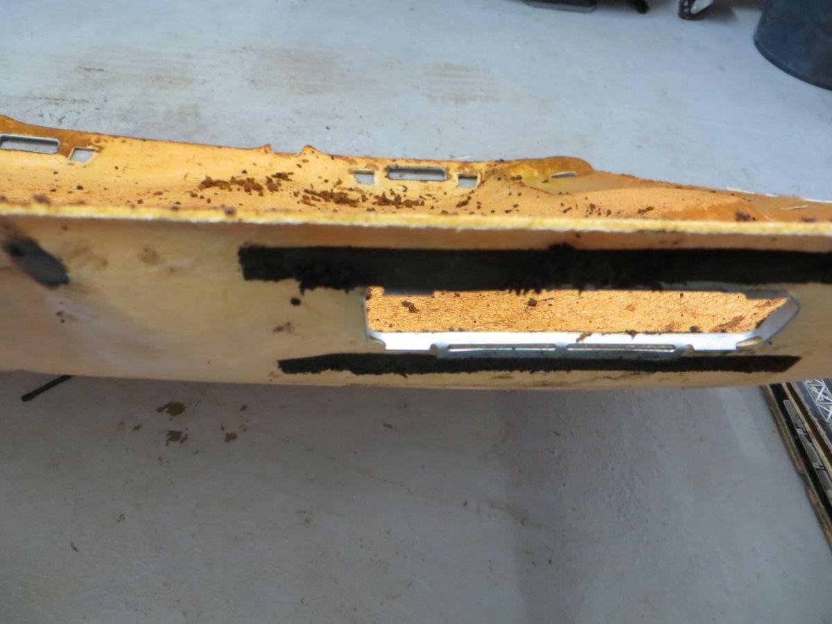

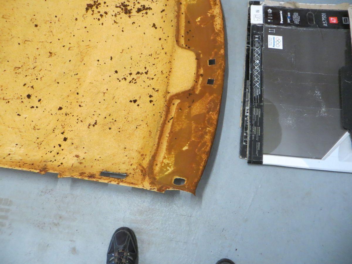

Das Thema Dachhimmel hatte ich gerade wieder: eindeutig kein Job für Genießer!
dieser schmierig klebrige "verwitterte" Schaumstoff unter dem Himmelsstoff kann einen in den Wahnsinn treiben. Wenn man das breitlatscht, hat man es irgendwann überall. Das Gleiche findet sich als schwarze Streifen auf der Oberseite des Dachhimmels. Die ersten Krümel davon fallen schon bei der Demontage des Himmels in den Innenraum: bitte möglichst nicht breitsitzen! Und das Abreißen der Klebeverbindung zur Dachhaut ist auch nicht Jedermanns Sache: gefühlt bleibt da der halbe Dachhimmel kleben.
gereinigt wird das Teil mit einem Druckreiniger, also am besten in einer Waschbox, und sieht dann schon viel besser aus:

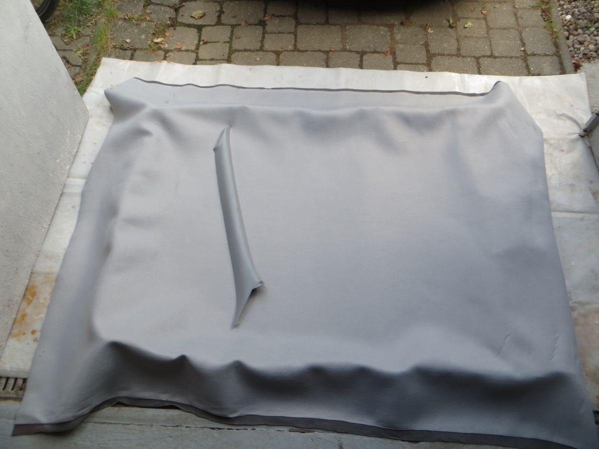

Himmelsstoff von ebay (fortispolster_de): SAM01 T129_01 Hellgrau für meinen X2 V6 Activa:
Der dazugehörige Kleber tut es anscheinend nicht so gut ... hat bei mir jedenfalls nicht gehalten. Da sind weiter oben gute Alternativen genannt worden.
