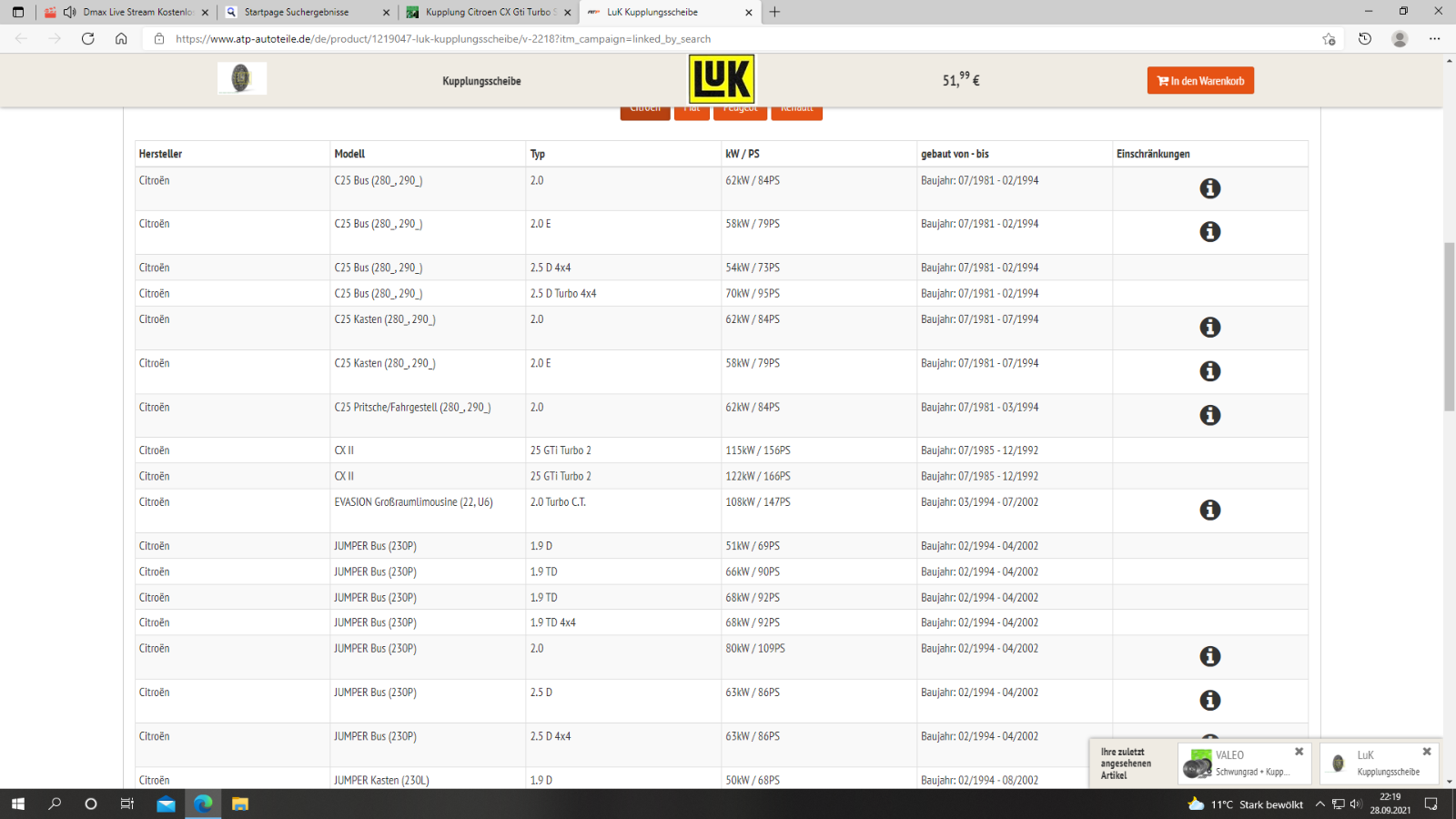

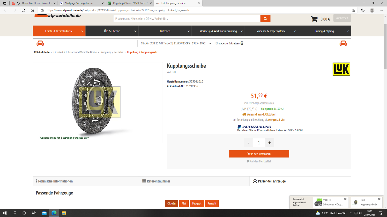

Ich hatte heute mal nur so nach einer Kupplungsscheibe für den CX Gti Turbo gesucht . Unter Valeo habe ich gar nichts gefunden.  Gibt man hier Valeo ein erscheint diese Seite bei atp. VALEO Schwungrad + Kupplungssatz Valeo (atp-autoteile.de)
Unter passende Artikel für ausgesuchtes Fahrzeug kommt  diese Kupplungsscheibe , wie lange hält so etwas ?
Citroën CX II 25 GTi Turbo 2 Kupplung / Kupplungssatz (atp-autoteile.de)
Bei passenden Fahrzeugen, erscheint auch der CX Gti Turbo, ganz ehrlich, mir kommen da Zweifel.
Valeo Satz: Passende Autos VW Audi Seat, von Citroen CX lese ich da nix. Zweimassenschwungrad beim CX hat mich ein wenig stutzig gemacht.
Luk Kupplungsscheibe: 2055.AA, Also kann ich momentan nicht ganz nachvollziehen, müsste eigentlich vom Jumper sein.
Wie lange eine Kupplung hält hängt meistens vom Fahrer ab. Aber es kann natürlich auch mal eine Feder brechen.
Auf passende Fahrzeuge klicken und Citroen eingeben .
Ja, das ist ja der Punkt, bevor mir die Welt erklärt worden ist. Die 2055.AA ist eher eine Kupplung für den Diesel aus dem Jumper.
