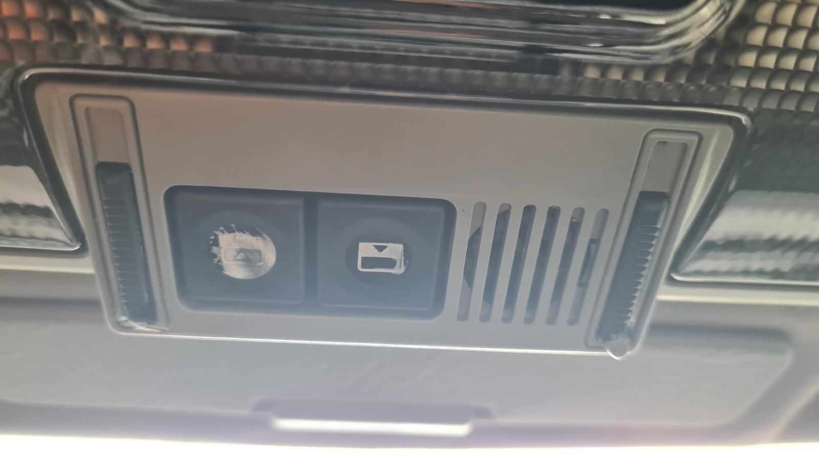

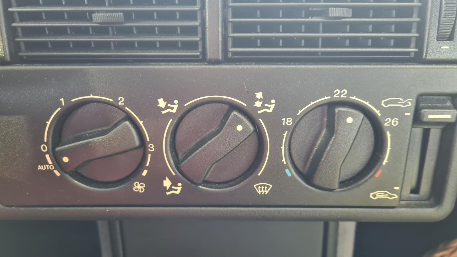

6. Oktober 20215 J. Moin! Bei meinem XM Y3 ist die Bedienungseinheit für die Lüftung von jetzt auf gleich ausgefallen ... beim Abstellen des Wagens vor 2 Tagen war noch alles in Ordnung. Außerdem tropft Wasser aus der Dachkonsole, das Schiebedach ist also offensichtlich undicht. In der Konsole sitzt doch auch der Temperatursensor für die Lüftung, oder? Hat das eine etwas mit dem anderen zu tun? Danke für Tipps und Grüße Michael
6. Oktober 20215 J. 7 minutes ago, MichaelS said: [...] das Schiebedach ist also offensichtlich undicht [...] Das ist normal. Die Dichtung ums Glasdach dichtet ähnlich wie an den Fensterschächten nicht komplett ab. Abläufe müssen gereinigt werden. 9 minutes ago, MichaelS said: Hat das eine etwas mit dem anderen zu tun? Halte ich für nicht wahrscheinlich.
6. Oktober 20215 J. Ersteller vor 1 Stunde schrieb kroack: Die Antenne ist sicher dicht ? Ich bin unterwegs, schaue mir das morgen in Ruhe an. Die Wärmezufuhr funktioniert, also liefert die Platine noch irgendwelche Informationen. Das Gebläse tut nichts, die Infrarot-Fernbedienung ist auch außer Funktion.

6. Oktober 20215 J. Wenns das Gebläse nicht tut, dann schau dir mal im rechten Fußraum die weiße Steckverbindung an, da war bei meinem ein Kontakt völlig verschmort. Geht die Beleuchtung der Drehregler? Manchmal sterben auch die Lüftermotoren, wenn du noch einen hast dann steck den mal an. Ansonsten ist an der Bedieneinheit nicht viel dran, ein paar Widerstände wenn ich mich nicht irre und die Leiterplatine. Der mittlere Drehregler geht eh manuell auf Züge und der rechte für die Temperaturklappe geht oben über den Sensor mit Miefquirl in der Dachkonsole. Bearbeitet (6. Oktober 20215 J. von Manson)
7. Oktober 20215 J. Ersteller Strangeways, here we come ... um mal mit Den Schmidts zu sprechen Ich habe die gesamte Konstruktion im Dach auseinandergenommen. Der Stecker für die Infrarot-FB hatte sich herausgenoddelt. Das Problem war also schnell gelöst. In der Schale der Dachkonsole standen ein paar Tropfen Wasser - aber bei weitem nicht so viel, dass es für irgendwelche Kurzschlüsse gereicht hätte. Die Kosnole habe ich über Nacht auf der Heizung getrocknet, gereinigt und die Stecker und Leiterbahnen mit Kontakt 61 behandelt. Auch bei sehr genauem Hinsehen und unter Zuhilfenahme von Spiegeln etc. kann ich nicht feststellen, wo das Wasser herkommt - selbst nach einer Nacht Regen ist um den Ausschnitt für die Dachkonsole ebenso alles trocken wie um den Antennenfuß herum. Bleibt noch die Fahrtbewegung, auf Grund derer Wasser in diese Richtung läuft; das würde dann für die verstopften Abflüsse sprechen. Ein Thema für besseres Wetter. Gute Gelegenheit, den schon quietschenden Miefquirl sauber zu machen und mit Kontakt 61 zu behandeln. Der ist jetzt sauber und läuft schön ruhig - bringt aber das Gebläse noch immer nicht zum Arbeiten. Die Sicherung F25 (Heizung, Luftaufbereitung Innenraum) wurde schon mal getauscht - hier gab es also wohl mal ein Thema - ist aber intakt. Die Beleuchtung vom Bedienpanel funktioniert, die Lüfterklappen stellen sich um, wenn ich die Temperaturregelung ändere. Das Panel kann also auch nicht die Ursache sein. Bleibt also noch der Gebläsemotor unter dem Handschuhfach. Nachdem ich die Teppichverkleidung abgebaut hatte, habe ich nochmal zum Test die Zündung eingeschaltet. Erst passierte zwei, drei Sekunden nichts - und dann lief das Gebläse an, als ob nichts gewesen sei. Spontane Selbstheilung, oder vielleicht doch ein schwacher Kontakt irgendwo um das Gebläse herum
