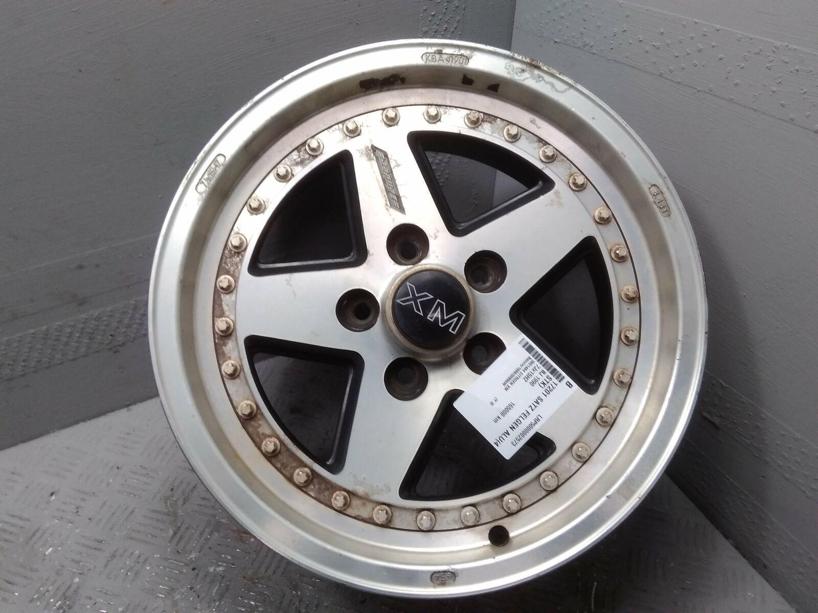

ich könnte einen Satz Zender Felgen für den XM bekommen. Leider fehlen die Radbolzen. Hat jemand welche dafür oder kann man mir Infos geben, welche passen könnten?

Ich habe von folgenden Zender Felgen für den XM noch die 20 Radschrauben hier liegen. Wenn jemand sagen kann, ob die zum oben gesuchten Modell passen, würde ich die abgeben.
1 hour ago, ACCM Jens said:
Infos
Zulässiges Befestigungsmaterial (und alle weiteren relevanten Infos) in der ABE nachzulesen.
M12x1.25x32, 60 Grad Kegel.
