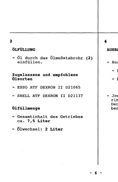

Hallo für einen Bekannten soll ich mal in Erfahrung bringen welches getriebe Öl das 4hp 18 braucht.
Lg Petar
Von Citroën freigegeben ist auch das Total Fluide AT42
Teile-Nr 1615099580

Kipp das billigste Dexron III rein, das du finden kannst und dann bei jedem Motorölwechsel Getriebeteilölwechsel mitmachen. Ich hab das hier rumzustehen: https://www.motor-oel-guenstig.de/schmierstoffe/getriebeoel-kfz/automatik/14913/mannol-dexron-iii-automatik-plus?number=ML-Dex-III-20K
Zugelassene Schmierstoffe laut ZF-Schmierstoffliste:
Quote
Produktgruppen Zugelassene Schmierstoffe für die Servicebefüllung
3HP22, 3HP22Q, 4HP14Q,
4HP18FL
(1), 4HP18FLA (2), 4HP18FLE (1),
4HP18Q, 4HP18QE,
4HP22, 4HP22EH, 4HP22HL
(3),
4HP24, 4HP24A
(2)
Automatic Transmission Fluid (ATF) nach Schmierstoffklasse 11A / 11B
=> Freigegebene Handelsprodukte siehe Folgeseiten
oder
Automatic Transmission Fluid (ATF) auf Basis mineralischer Grundöle
entsprechend der ehemaligen Dexron-II / Dexron-III Spezifikation von General
Motors
=> ohne Auflistung

Ergänzend: (Teil-) Ölwechsel bei dem Getriebe wie oft?

Ich hab bei meinem XM mit 4HP18 vor sechs Jahren und und ca. 55000km einen Teilölwechsel machen lassen; seitdem ist das ATF immer noch schön hell und das Getriebe schaltet wunderbar. Der Wagen hat jetzt 280000km runter.

20tkm.

So sieht es der Wartungsplan vor.
