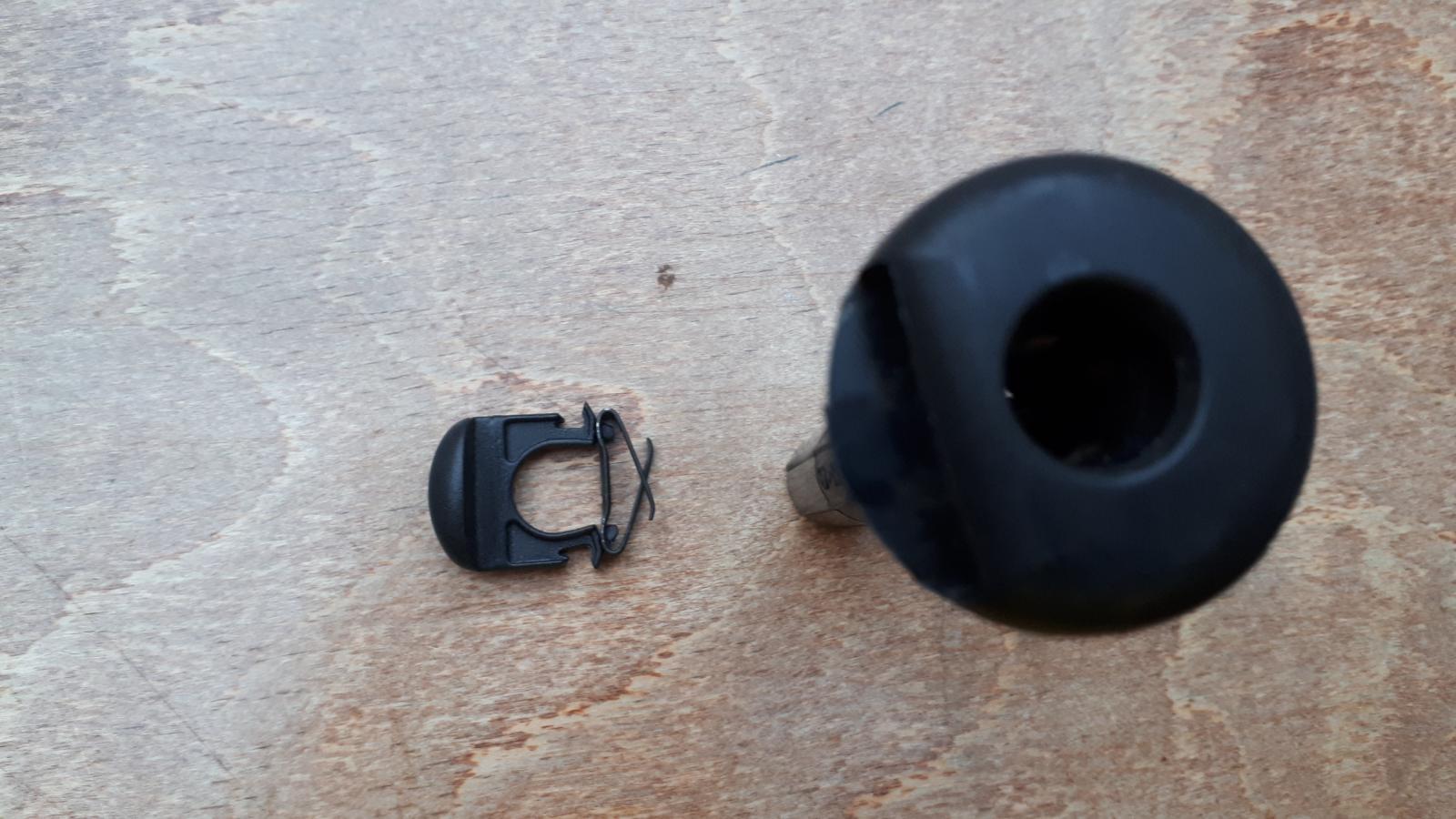

Dank JanHe bin ich weiter gekommen 🙂. Habe wieder etwas gelernt 😀. Bei den Kopfstützen fehlte den Klipsen die Metallklammer am Ende. Darum hielt da nichts die Kopfstütze oben.
Metallklammer? Hättest du bitte ein Bild davon? Ich habe das gleiche Problem....aber der Xantia ist gerade unterwegs um nachschauen zu können.

Jan, ich hoffe, es ist ok, wenn ich das Bild hier wiedergebe ...16340185184161691548202073329731.jpgAn dem kleinen Halteclip links sitzt rechts die Metallklammer, die bei mir fehlte.

Die og Teilenummer ist wohl für alle 3 Teile , die Klammer verliert sich auch gern wenn was Plastik daneben defekt ist ,sprich macht eh nur zusammen Sinn
