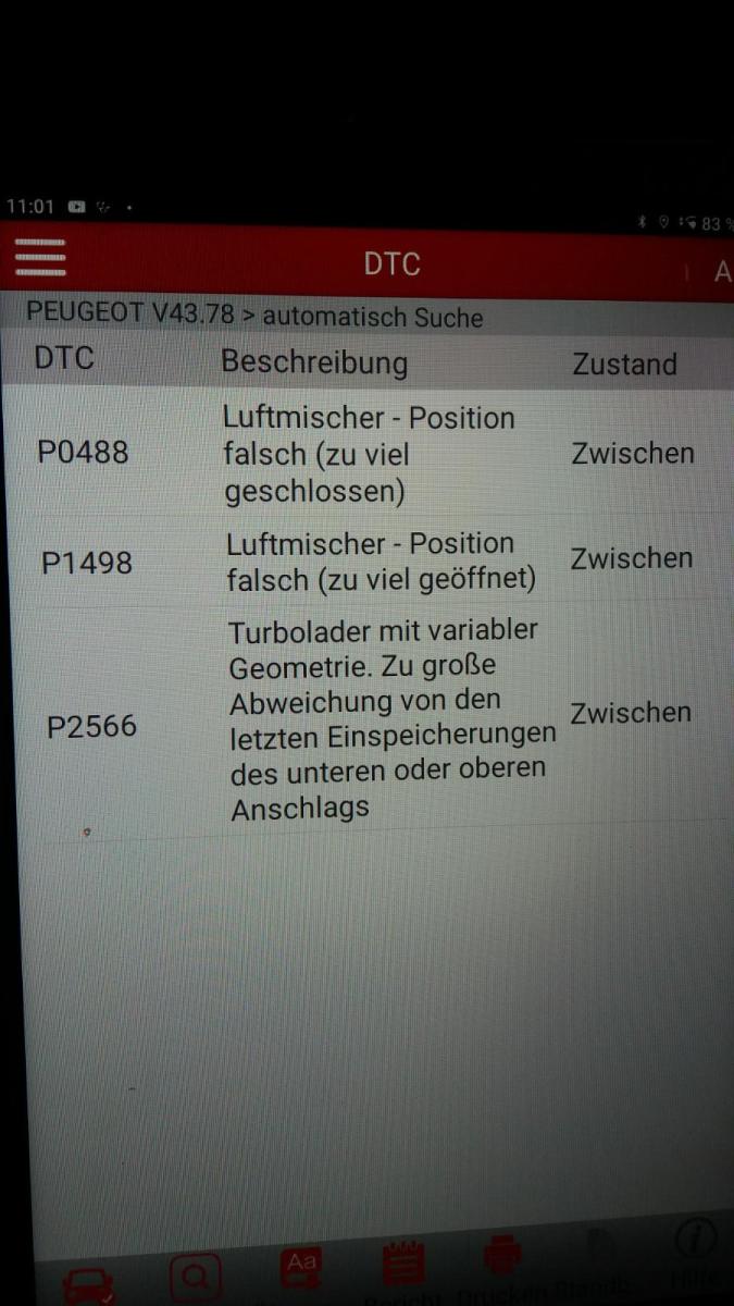

Habe permanente Fehlermeldung hinterlegt.

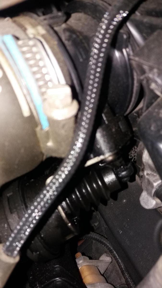

Kann mir jemand genauer sagen welches Bauteil mit Luft Mischer gemeint ist.
Unterhalb des Luftmischers ist es ölig / undicht. Vermutlich falschluft
Danke für jede Hilfe20211015_110111.jpg.dab3ddbef2dcc8423f6c7b0fb90a9b3d.jpg

Der Fehlercode P2566 könnte im Zusammenhang mit dem Luftdosierer stehen, z. B. eine Vakuumundichtigkeit zum/am Luftdosierer.
Hallo p1000 , Danke das hilft schon mal , also der Luft Mischer ist besagter luftdosierer oder luftdosierrichtung , hat mein Mechaniker auch vermutet , das Teil muss wie gesagt  undicht sein , unterhalb ölig/nass , deswegen auch wohl in Folge Fehler P2566.20211015_111247.jpg.e79ee4970fb9d9df276a87bef38015c2.jpg
vor 17 Stunden schrieb schwebepanzer:
Das Öl ist nicht das Hauptproblem, die Drosselklappelappe im Gehäuse wird entweder falsch angesteuert (Unterdruckproblem, Magnetventil defekt) oder der Luftdosierer ist mechanisch verschlissen (direkter Unterdruckverlust, Gestänge ausgeschlagen) Ein Unterdruckproblem an/zu diesem Bauteil kann sich auch auf die Ansteuerung des Turbos auswirken.
