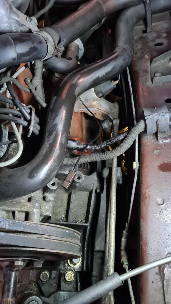

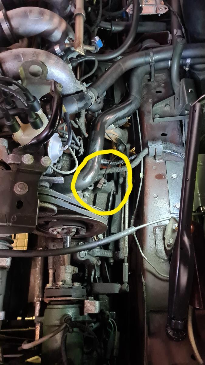

Moin!
Ich habe heute bei meinem CX das Getriebeöl kontrolliert und korrigiert; dabei ist mir ein herrenloses Kabel aufgefallen. Die Steckverbindung sieht nicht so aus, als ob sie da 38 Jahre frei herumgehangen wäre. Mit etwas Fantasie reicht das Kabel bis zum Zündverteiler - da habe ich aber keinen passenden Anschluß gefunden. Der Öldruckschalter ist noch in der Nähe, da ist auch alles dran. Hat jemand eine Idee, wo dieses Kabel hingehören könnte?
Danke und Grüße Michael
Bearbeitet ( von MichaelS)

Ab Mj. 81 war ein Brauner Secker am Zündverteiler für die Masse des Diagnosestecker.
Davor war der Kabelbaum universal (für IE und Vergaser) und hatte noch den Stecker für den Kontakt (Kl.1)
vor 18 Minuten schrieb molpa:
Genau dort gehört das herrenlose Kabel auch hin; da war doch ein herrenloser Kabelschuh versteckt.
