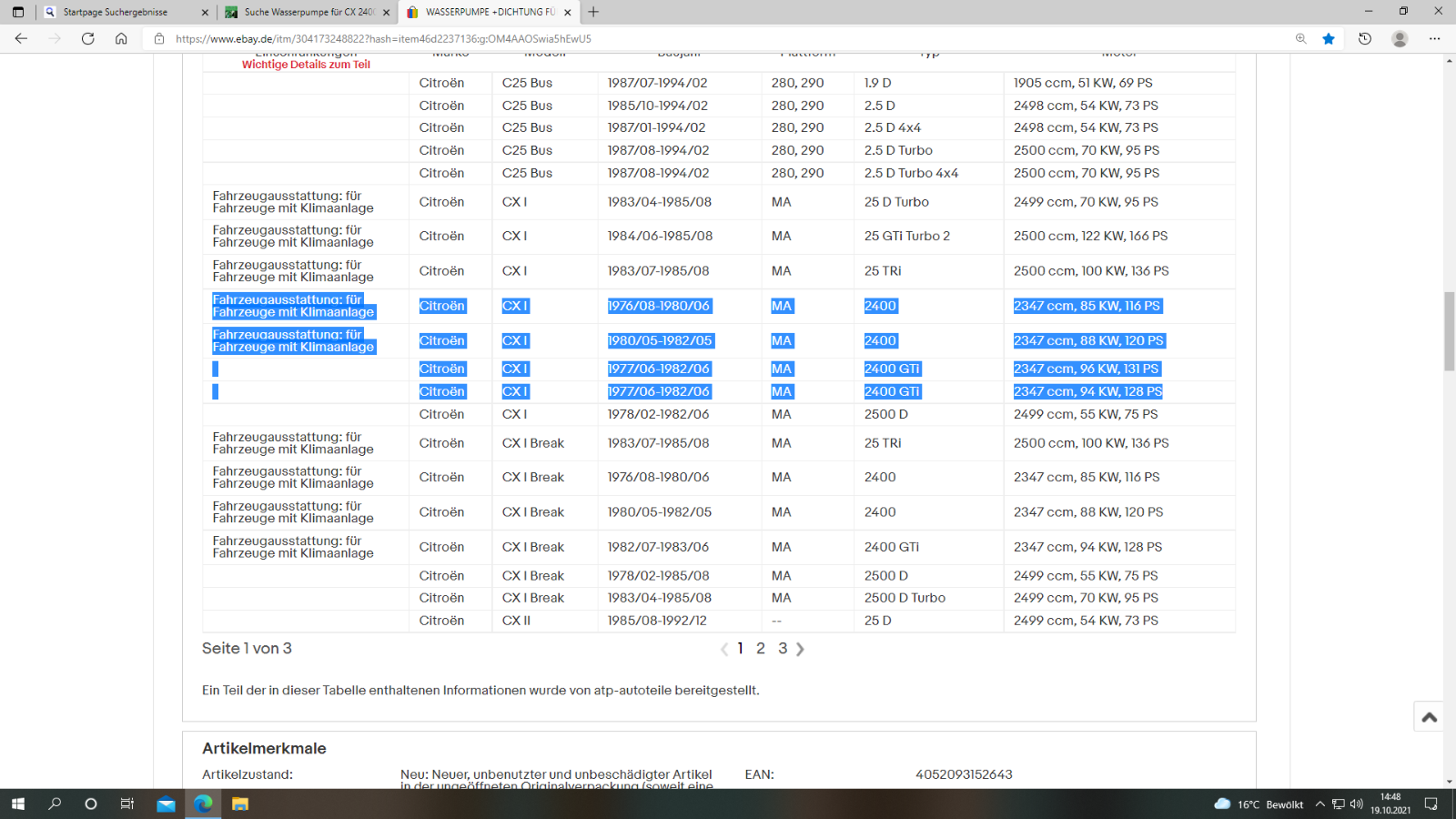

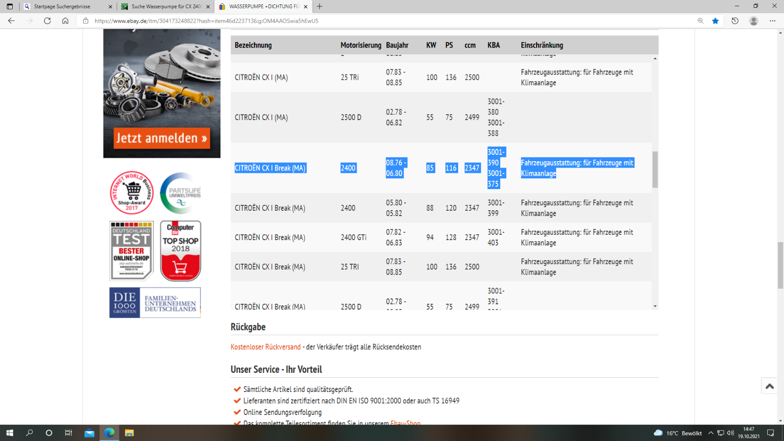

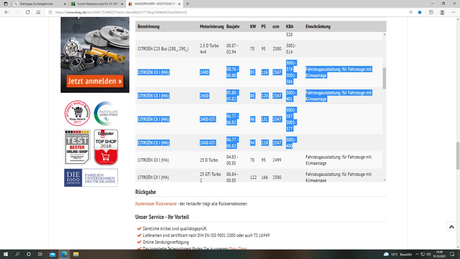

Weißt du die KBA Nummer 3001- ??? und die PS dazu .
Hallo Silvester,
375, 85 kW. Danke!
Grüße Sebastian

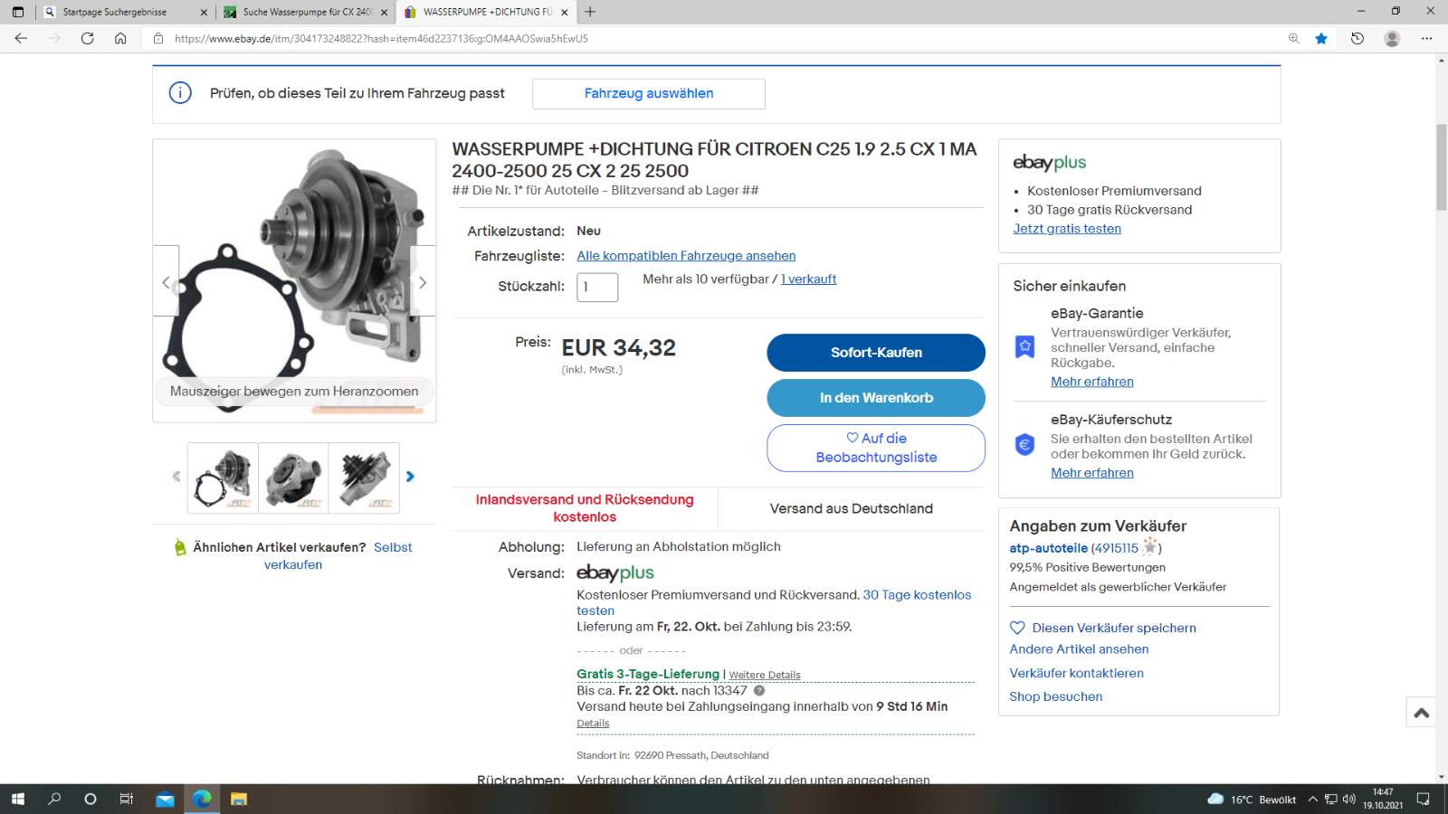

Pragmatische Lösung?
Diese Pumpe nehmen und die Spannrollenhalterung sauber abtrennen
Ist auch aktuelle Produktion und nicht NOS
http://www.cx-basis.de/wasserpumpe-cx-alle-typen-1-80-wp-12515.html
Würde ich prüfen wenn ich das Problem hätte
Überholung gibts z.B. hier, keine Ahnung wie teuer:
https://www.fleiss-yachtzubehoer.de/pages/wir-reparieren-alle-wasserpumpen.php
Aber vll. gibt es ja noch NOS  relativ günstig.

Habe gerade mal geschaut. Die spätere Pumpe hat ein dickeres Gehäuse, also längere Stehbolzen und deswegen passt auch die Riemenabdeckung nicht. Außerdem hat die Aufnahme für die Riemenscheibe des klimakompressors einen anderen Lochkreis.
vor 1 Stunde schrieb Schlumpf:
nicht nur der Spannrollenhalter anders ist, muss ich mir mal ansehen...
Der WaPU Flansch ist evtl leicht anders, in jedem Fall gibt es eine Version bis Ende 79 und ab 80
Im Zweifel dann den anderen Flansch nehmen bzw. prüfen. Am Kopf hat sich meines Erachtens nichts geändert. Aber ich bin mir nicht sicher.
https://www.ebay.co.uk/itm/163807074194
Neuteil als NOS in UK, kostet ca. 220 Pfund.
