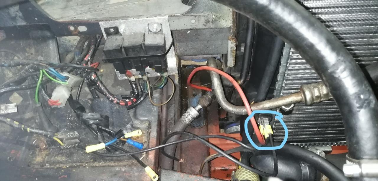

11. November 20214 J. Ersteller vor 1 Stunde schrieb LCX25H: Geht die Außentemperatur Anzeige? Ist IMHO für den Sensor links im Stoßfänger. Bei RD ist evtl der TRD Kabelbaum drin. Gab auch TRD ohne die Außentemperatur anfangs die hatten den nicht. Les dir halt mal den Schaltplan durch, oder klingele Kabel für Kabel durch. Er hat eine 2-fach Digitalleiste die ohne Funktion ist. Soweit ich weiß hat er keine Außentemperaturanzeige. Wenn ich eine 3-fache einbaue und den Außentemperaturfühler dazu.....
