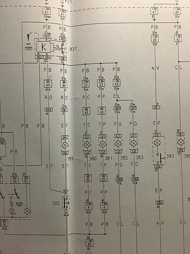

Das Laden über die Kofferraumleuchte wäre bei einem Citroën definitiv keine gute Idee, da die Lampe über Elektronik geschaltet wird.
In der Tat!
Ist es dieses »Beleuchtungsverzögerungsrelais«, an dem auch die Leuchten in den Türen hängen? Hab ich grad im Schaltplan gefunden – ich wusste nicht, dass auch die über ein Verzögerungsrelais geschaltet sind. Es sollte aber wohl eher »Ich schalte nach zehn Minuten ab«-Relais heißen.
Unter Verzögerungsrelais würde ich eher die Innenraumbeleuchtungssteuerung verstehen, die das Licht nach schließen der Türen noch einen Moment an lässt und dann dimmt – und auch hier gibt es die zusätzliche Funktion, das Licht nach zehn Minuten bei offener Tür wieder auszuschalten.
Die Frage bleibt aber offen, ob man trotzdem über diesen Weg an die Batterie kommt.
389 ist die Kofferraumbeleuchtung, 837 das Relais. 380–383 sind die Leuchten in den Türen.

Holger, zu welchem Auto gehört der Schaltplan?
XM Y3. Ist aus dem Bucheli.
