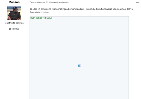

Ja, das ist ermüdend, kann mal irgendjemand anders Holger die Funktionsweise von so einem 08/15 Bremslichtschalter
erklären, wie er angebracht und eingestellt wird und das es völlig unerheblich ist wie im Detail die Bremse funktioniert und es logischerweise deshalb auch am XM gehen würde - ja, bei DS/ID geht das so nicht weil da kein Bremspedal mit Hebel vorhanden ist, das ist eine der wenigen Ausnahmen und das war hier auch nicht das Thema! @bx-basis @schwinge @zitronabx @kroack @TorstenX1 @René Mansveld @all-i-forgot-to-mention!

4 minutes ago, holger s said:
Willst Du ernsthaft behaupten, ich müsste mir erklären lassen, wie ein konventioneller Bremslichtschalter funktioniert?
Offensichtlich weißt du es nicht!
Und es geht hier auch nicht darum, wie die Bremse funktioniert, sondern wie der Bremspedalhebel auf den Bremslichtschalter wirkt. Du verdrehst schon wieder alles.
was man daran erkennt, denn der Hebel wirkt nicht auf dem Bremslichtschalter sondern da wird nur ein Kontakt geschlossen wenn sich der Hebel davon weg bewegt!
