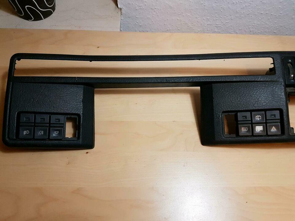

ich möchte von meinem alten Y3 2.0i Exclusiv das Armaturenbrett und die Mittelkonsole ausbauen und das möglichst zerstörungsfrei. Leider finde ich nirgends Anleitungen dazu und wo die ganzen Schrauben sind. Vom Y4 gibt es was, aber das nützt mir ja nichts. Als erstes muss ich die Verkleidung von den Warnleuchten/Schaltern/Temperaturregelung ausbauen (s.Bild 1). Eingebaut ist bei mir das Klimaautomatikbedienteil. Dahinter sind ja schonmal 2 Schrauben. Wie bekomme ich das Bedienteil raus?

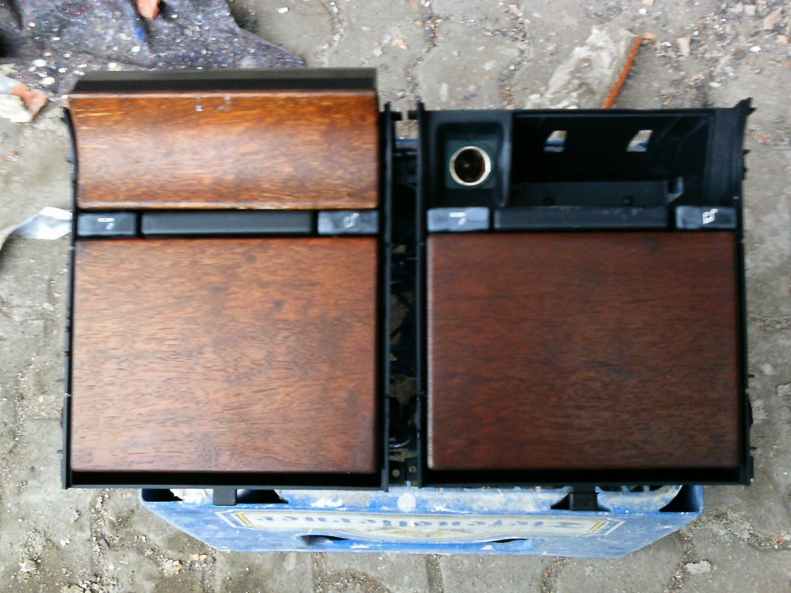

Dann muss ich an die Mittelkonsole mitsamt Radio- und Aschenbecherdeckel (s. Bild 2 von Manson geklaut 😁), an die elektrische Mittelarmstütze und an den Automatik Wählhebel ran. Wo sind da überall Schrauben und wie kann ich den Automatik Wählhebel demontieren ohne am Ende 20 Einzelteile zu haben, die ich nicht wieder zusammenbekomme.

Den Automatikwählhebel kannst du lassen wie er ist, die Abdeckung der Mittelkonsole passt schräg durch das entstehende Loch wenn man sie raushebelt. Mittelarmlehne muss raus und die Abdeckung mit den Schaltern davor ...und die hintere mit dem Aschenbecher, da siehst du dann auch direkt 2 Muttern. Weiter vorne auf höhe der Schalterabdeckung sind dann noch zwei und prinzipiell sollten noch 2 Schrauben seitlich die Mittelkonsole vorn am Armaturenträger halten, Aschenbecher, Radio und dazugehötige Klappen kann bzw. muss man sogar mitsamt der Mittelkonsole rausnehmen ;) Wählhebel dazu nach hinten ziehen auf Schaltstufe 1
Das Klimabedienteil wird einfach rausgehebelt.
