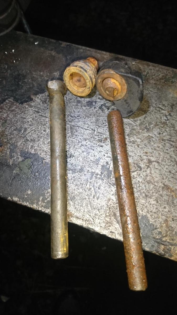

ich habe gerade einen C5 I V6 mit zu ersetzenden Federzylindermanschetten bei mir gehabt.
Dabei stellte sich heraus, daß beide Stößelstangen nahe den Schwingarmen abgeschert waren:
Bei dem Wagen fehlten beide Federwegsbegrenzer.
Ist das "normal" ? Gibt es ähnliche Fälle ?
Gruß, Torsten
Hatte nicht Tim mal am XM selbiges - Schwinge glaub ich weiß da bescheid.
Hier war aber auch Wasser und Rost im Spiel - oder ? Die Kugelpfanne kann so ja nicht gleiten...
Habe ich beim C5 schon recht häufig gesehen, extra blöd weil es die Stößelstange nie als Ersatzteil gab...
passt doch sicher auch von richtigen Citroens wie XM oder Xantia oder CX ?
Sehr seltsame Stelle, an der die linke Stößelstange gebrochen ist...
Ja, Tim hatte auch ne gebrochene Stange. Verrostet war in dem Fall nix - er fuhr aber ebenfalls ohne Federwegsbegrenzer umher...
Ich kann nur jedem XM Fahrer ab Orga 7749 raten, das Vorhandensein der Anschlagpuffer zu kontrollieren und den Bröselmist zeitnah auszutauschen. Beim Xantia gehn die ja auch verlustig. Und beim C5 I wird wohl das gleiche PU-Schaumzeug verbaut sein. Nachgucken - zeitnah gegen Neuteil ersetzen.

vor 42 Minuten schrieb kroack:
Zumindest die des Xantia paßt.

vor 11 Minuten schrieb TorstenX1:
Gut zu wissen.
Ja, der Wagen ist damit instandgesetzt, und die Federwegbegrenzer hat er auch wieder.
Bei mir mehren sich die Xantia-Federzylinder ohne Stößelstangen... gut, daß sie dort kaum brechen.
vor 8 Minuten schrieb TorstenX1:
Liegt das vielleicht an anderen Materialien?
Ich vermute eher, am Winkel dem sie ausgesetzt sind wenn die Federwegbegrenzer nicht mehr vorhanden sind.
Diese Feststellung von Thorsten ist auch meine Erfahrung. Deshalb sind die Dinger halt doch wichtig. Gruß der Bachmayer
