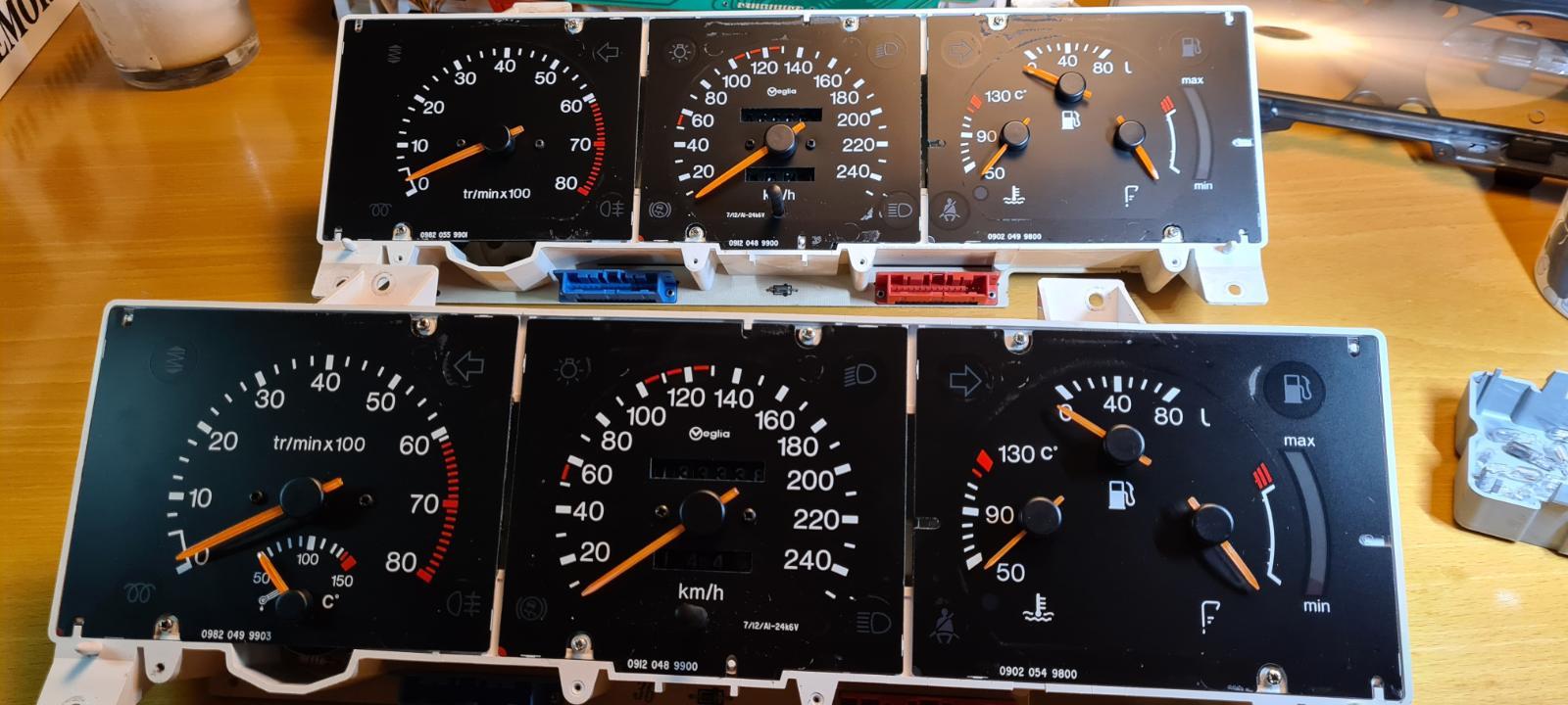

Man sagte mir, es ginge auch beim Y4-Kettenferkel – gibt es da weitere Erfahrungen? Ich hab den Drehzahlmesser aus dem Y4-Riemen-V6 schon zu liegen und muss eh die Tage alle Lämpchen tauschen.

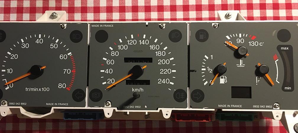

Was nicht geht ist, die Ganganzeige für Automatik. Vom Y4 passt das nicht zum Y3. Die Platine vom Y4 hinter dieser schwarzen Abdeckung, ist mit deutlich mehr Komponeten bestückt. Der andere Rest müsste funktionieren.
vor 7 Stunden schrieb berndjetztmitxm:
Nicht das wir uns missverstehen bzw. aneinandervorbeireden … ich denke, dass sich keine Teile der Kombiinstrumente zwischen Y3 und Y4 tauschen lassen. Allein schon die Position der Blinkerkontrollleuchten ist anders, Tacho beim Y4 elektrisch statt mechanisch.
Edit:
Hab grad auch festgestellt, dass das Schlacht-Kombiinstrument keine Standlichtkontrollleuchte hat. Leiterbahn und Bohrung sind zwar da, aber das »Fensterchen« nach vorne ist nicht durchbrochen und das Standlichtsymbol gibt auch nicht in dem dunklen Punkt oben links im Tacho-Feld. Warum wurde das denn wegrationalisiert?
Mein XM ist von Januar 1995; das Schlacht-Kombiinstrument hat einen Aufkleber mit 5/1995

vor 6 Stunden schrieb holger s:
ab grad auch festgestellt, dass das Schlacht-Kombiinstrument keine Standlichtkontrolleuchte hat. Leiterbahn und Bohrung sind zwar da, aber das »Fensterchen« nach vorne ist nicht durchbrochen und das Standlichtsymbol gibt auch nicht in dem dunkeln Punkt oben links im Tacho-Feld. Warum wurde das denn wegrationalisiert?
Da ist dann irgendwann die Kontrollleuchte des Seitenairbags hingewandert. Da die Kontrollleuchte für Standlicht dann nicht vorgeschrieben ist, wenn die Tachobeleuchtung erst zusammen mit Licht an geht, ist die Leuchte dann weggefallen. Leider. Ich mag es lieber mit, wie im BX (da leuchtet das KI ja immer, also ist diese Kontrollleuchte erforderlich).

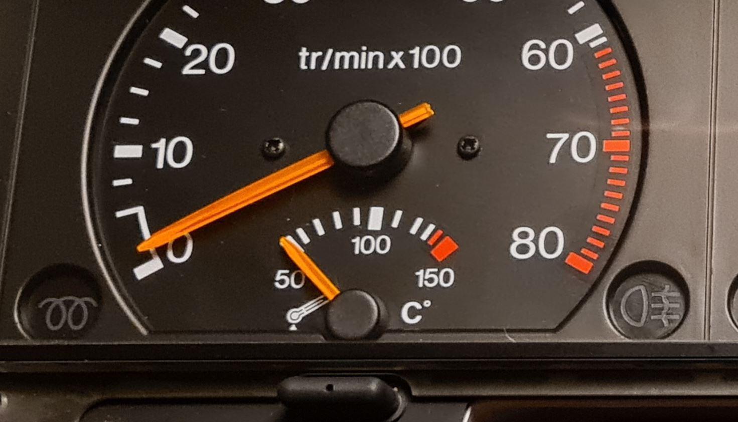

Ich hab das Ölthermometer nun eingebaut, alle Skalenbeleuchtungsbirnchen getauscht … nur leider zeigt das Ding die Öltemperatur nicht an. Sehr frustrierend.
Nach Einschalten der Zündung hebt sich der Zeiger aus der Ruheposition auf die 50°-Marke. Während einer ausgiebigen Probefahrt zeigte der Zeiger dann nach einiger Zeit 55°, mehr aber auch nicht. Was kann hier als Ursache ausgamacht werden; das Öl wird doch bestimmt wärmer im Stop-and-do in der Stadt oder bei 120 auf der Autobahn.

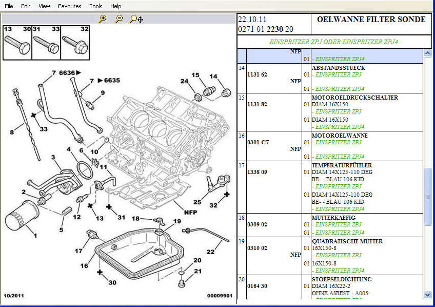

Einen Öltemperatursensor hat mein XM auf jeden Fall – der sitzt seitlich rechts an der Ölwanne; siehe Bild aus dem Serviceportal – ich hab das Ding auch schon gesehen, das ist wirklich da. Wofür wird das Signal sonst noch ausgewertet? Ich schätze, entweder ist der Sensor hinüber oder der Stecker.

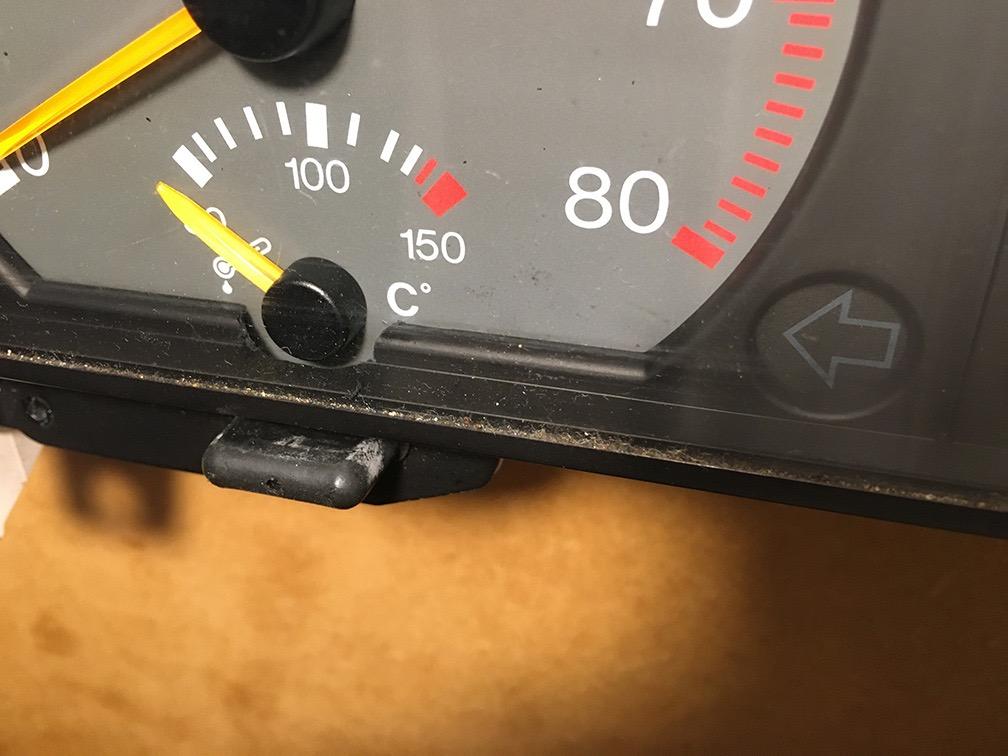

Noch ein Ding: um bei Y4 das Ölthermometer einzubauen, muss man von der Abdeckhaube ein Stück abdremeln, weil sonst der Rahmen der Haube auf die Zeigerachse drückt. Original gibt es da diese Aussparung bestimmt, oder wie sieht das da aus?
Bei allen Y3-Kombiinstrumenten, die ich habe, war die Aussparung als Halbrund vorhanden - egal, ob eine Öltemperaturanzeige verbaut war oder nicht. Bei dem Detailausschnitt sieht man das im Ansatz - das ist der Rahmen von meinem V6 und der DZM mit Anzeige aus einem V6.24.

Ich hab jetzt knapp vier Stunden später – das Öl dürfte wieder komplett abgekühlt sein – noch mal kontrolliert: der Zeiger steht jetzt wieder auf 50°. Das könnte man so deuten, dass der Sensor zwar irgendwelche temperaturabhängigen Widerstandswerte hat – aber halt nur irgendwelche.

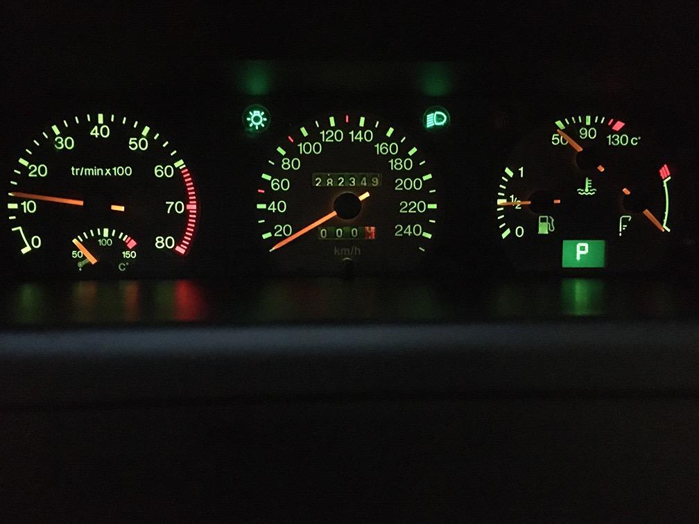

Ich habs mir ja auch eingebaut und nach 13 Kilometern Landstrasse zeigt es bei meinem ZPJ knapp 70° an. Auf längerer Strecke Landstrasse dann 80°. Auf der Autobahn war ich noch nicht.
