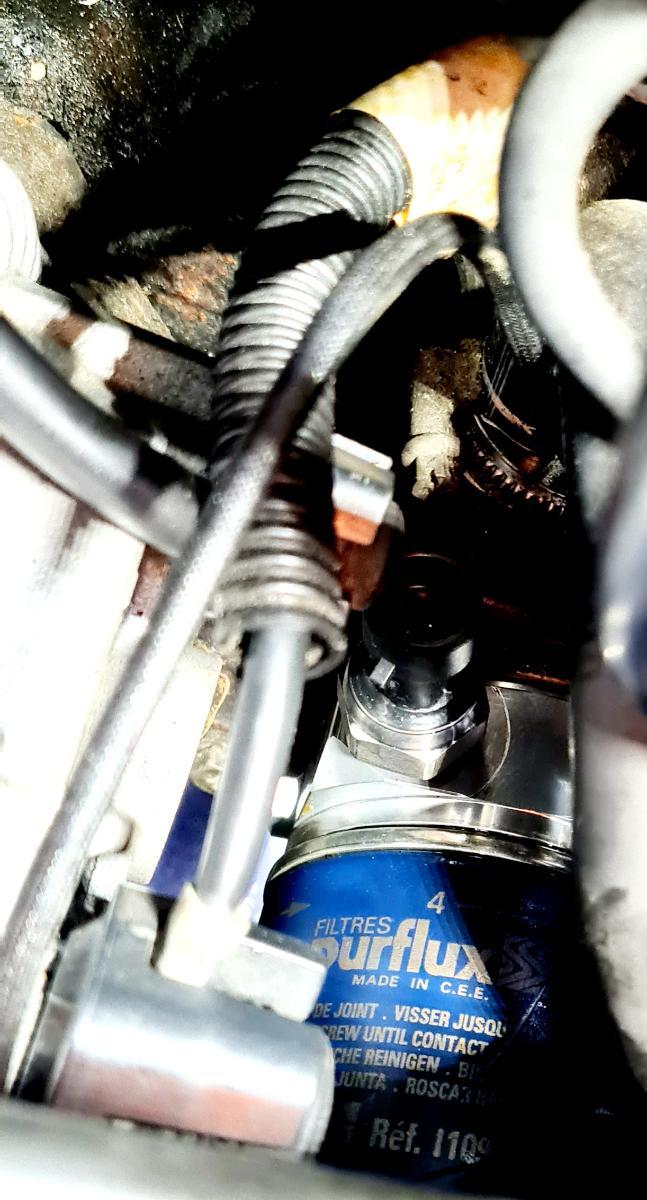

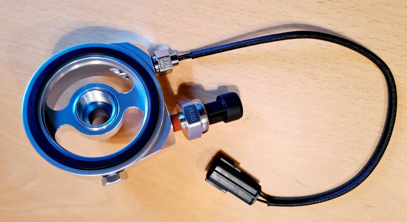

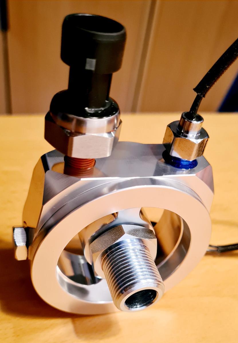

Sogar mehrere 😁
Ich habe das mit einem Ölfilter-Adapter umgesetzt. Aus meiner Sicht sehr komfortabel, allerdings passen die Geber-Gewindemaße nicht zu den europäischen Standardgewinden der Geber (die Adapter haben 1/8''27NPT). Also muss ein Geber mit entsprechendem Gewinde verbaut werden, was auch nicht problematisch ist. Nur die Verkabelung passt dann nicht plug & play.
Grüße Michael

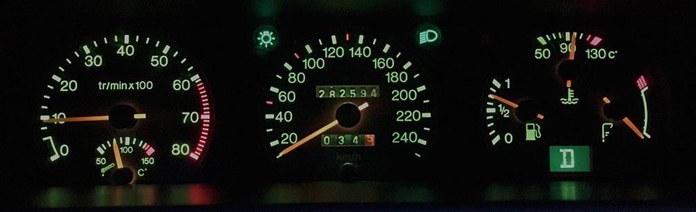

So, dank der schnellen Hilfe von @petar24 bin ich nun auch im Club der Kettenferkel-mit-Ölthermometer-Besitzer. Tolle Sache – nicht wirklich wichtig, aber ich finde es sehr schön.
Die Spitze des Drehzahlmesserzeigers ist etwas dunkel; das war bei der mit dem defekten Ölthermometer aber genauso. Obs bei dem alten Drehzahlmesser auch so war, kann ich mich nicht mehr entsinnen – ich meine nicht. Es scheint was mit der Position des Birnchens zu tun zu haben, welches für die rechte Hälfte des Drehzahlmessers und die linke Hälfte des Tachometers zuständig ist … ich hab grad mal etwas mit der Taschenlampe experimentiert.
Die Temperatur ging nach dem Losfahren bei 0–3° Außentemperatur im Stadtverkehr zunächst sehr zögerlich auf 70° (zügiges Fahren war aber auch nicht möglich; das Kühlwasser hatte allerdings schon Betriebstemperatur) und blieb dann da. Nach etwas Landstraße stieg die Öltemperatur auf 80° und blieb auch auf der Autobahn bei 120 fast angenagelt auf 80°, ebenso beim anschließenden langen Stop-and-go auf dem Zubringer Pankow.
