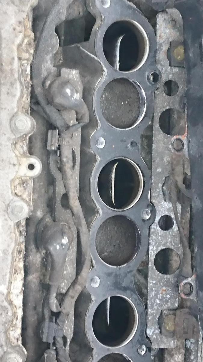

Bei der Gelegenheit mal ein Bild eines ES9J4, den ich gerade in der Mache habe:
Man sieht die Passungen zwischen Zylinderkopf und dem Zwischenstück zur Ansaugbrücke. Bei den Vierzylindern gibt es derart grobe Ungenauigkeiten nicht, aber das ist dennoch ein schönes Beispiel für Verbesserungspotential. Ich habe den Unterschied nach Einsatz des Fräsers nicht gemessen, es ist aber deutlich spürbar.
Gasket matching ftw. :D
PS: Ganz schön runzlig, die Maschine.
