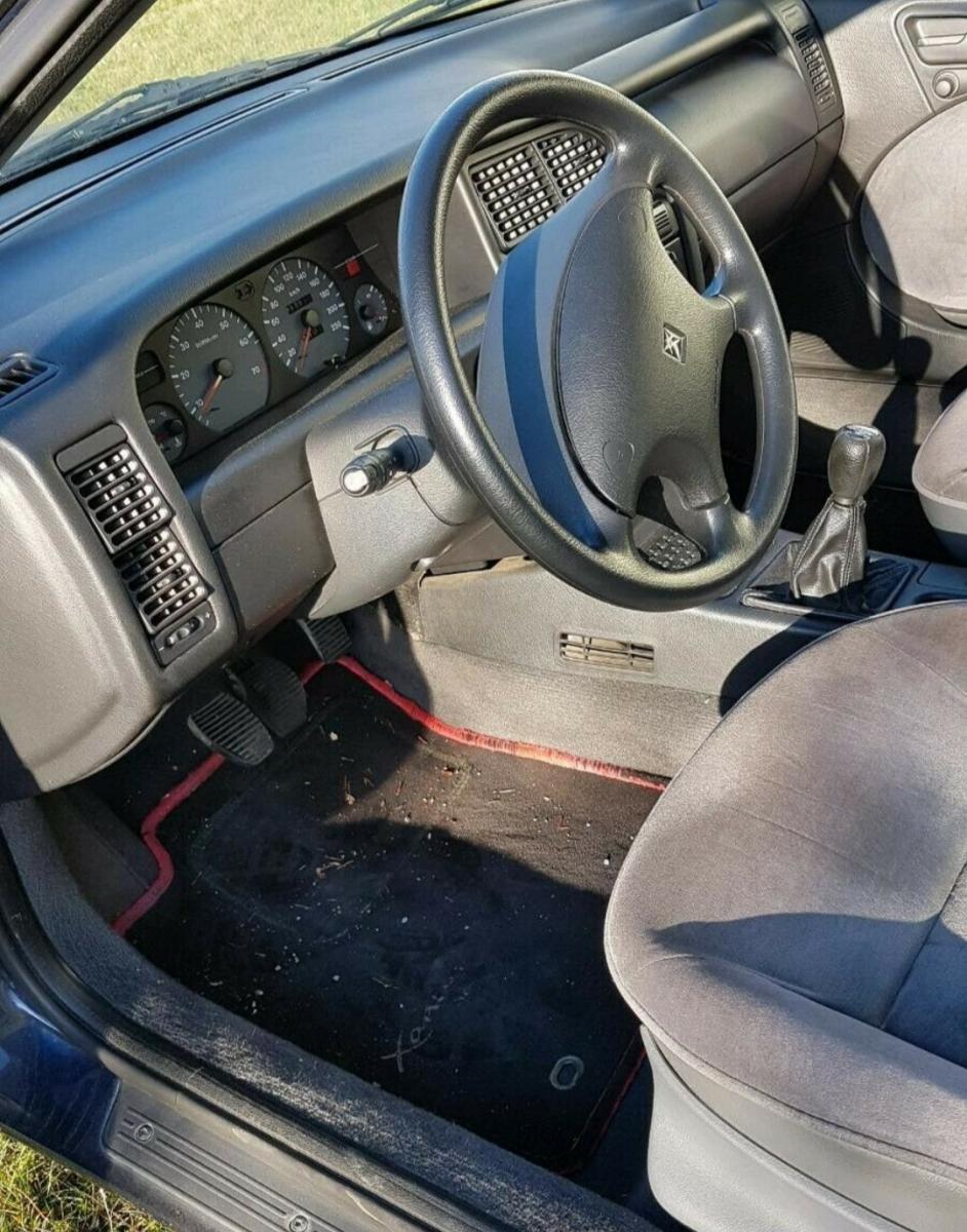

Wann wurden beim X 1 ohne Airbag die Lenkräder geändert ?
Wollte das heute in einen X1    Bj 94 einbauen aber es ist von der Aufnahme an der Lenksäule anders.
Dachte die Säule wurde zwecks Airbag geändert ?
Lenksäule ohne Airbag ist immer gleich. Das ist ein Y3-Volant...
das untere Lenkrad sieht mir nach Y3 aus.

oh  peinlich,  die hängen halt alle an der Wand bei mir ....unbeschriftet....
Der Schaltknauf ist aber schön und griffig.
Der Wagen ist Erstbesitz mit neuem TÜV seit heut.
