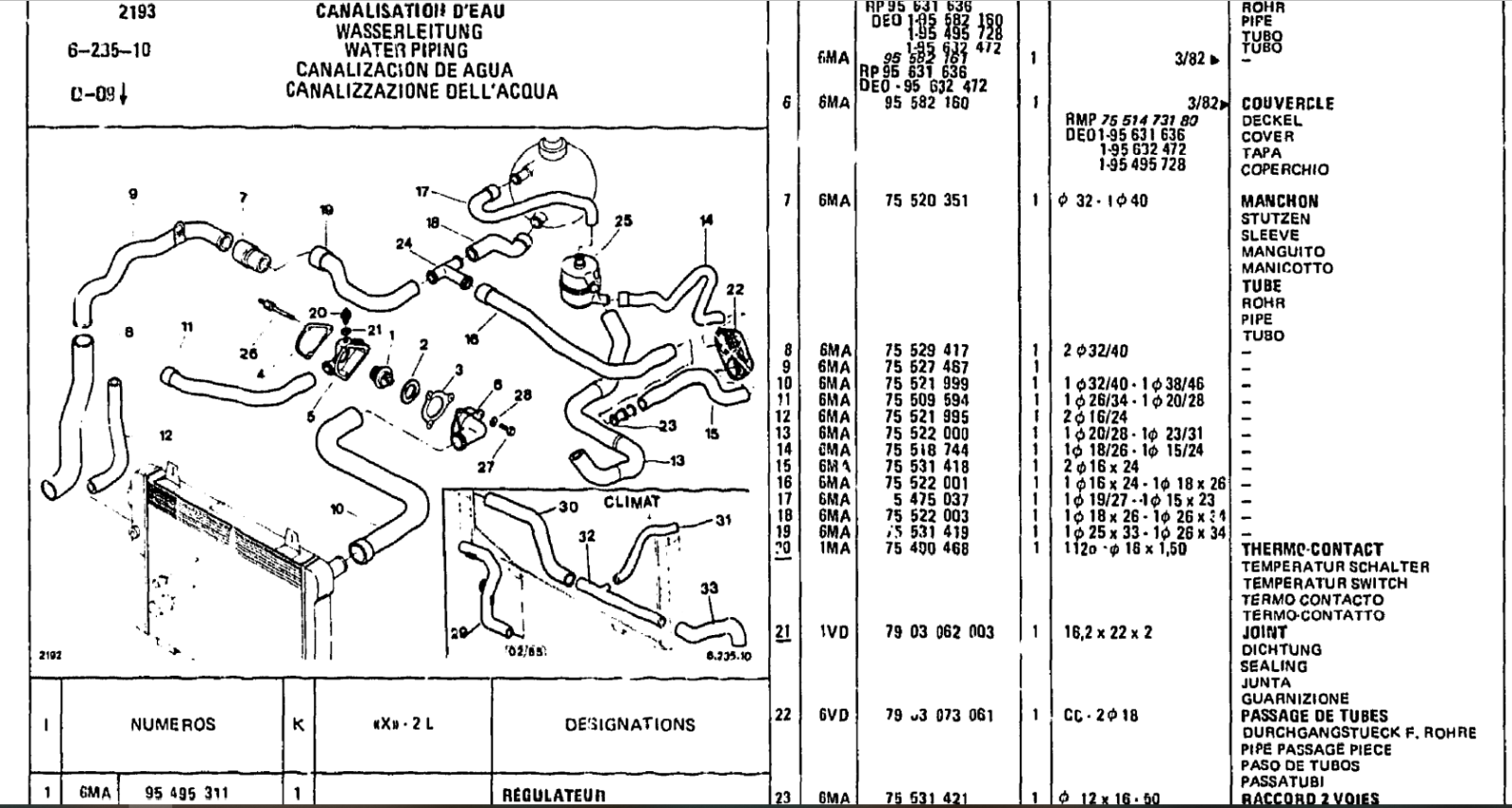

Kühlwasserschlauch von und zur WaPu CX Athena Bj. 1982, 106 PS Benziner Alumotor
Leider gibt es ein ziemliches Sammelsurium bei den Kühlwasserschläuchen oben vom T-Stück zur WaPu und von unten weg von der Wasserpumpe.
Es ist auch fast unmöglich Fotos davon zu machen oder auch nur an die Schlauchschellen ohne biegsame Welle dran zu kommen.
Der obere Schlauch scheint der hier zu sein:  http://www.cx-basis.de/schlauch-cx-20-22-wapu-t-stueck-ks-17224.html
Schlauch CX 20/22 Wapu zu T-Stück
Art. Nr.: KS-17224
Beim unteren Schlauch der WaPu muss ich passen. Weiss jemand eventuell, welches das richtige Gegenstück zu dem Oberen wäre?
Oder hat gar jemand noch brauchbare und nicht steinharte Schläuche für 'ne Athena rumliegen?

Ja, klar. Der Preis ist ok. Ich weiss aber nicht, ob das die richtigen sind. Beim oberen bin ich relativ sicher, beim unteren nicht, weil ich derzeit nicht unter den Wagen schauen kann...
Also der untere Schlauch passt nicht. Der ist für den Grauguß-2 Liter. Oben ist richtig. Unten ist es doch nur ein Stummel auf das Rohr, das am Motor festgeschraubt ist.
http://www.cx-basis.de/schlauch-cx-20-22-wapu-kurz-ks-17215.html
Oder meinst Du hinter dem Rohr? Dann ist es wichtig zu wissen, ob Du den kleinen Kühler oder den großen hast.

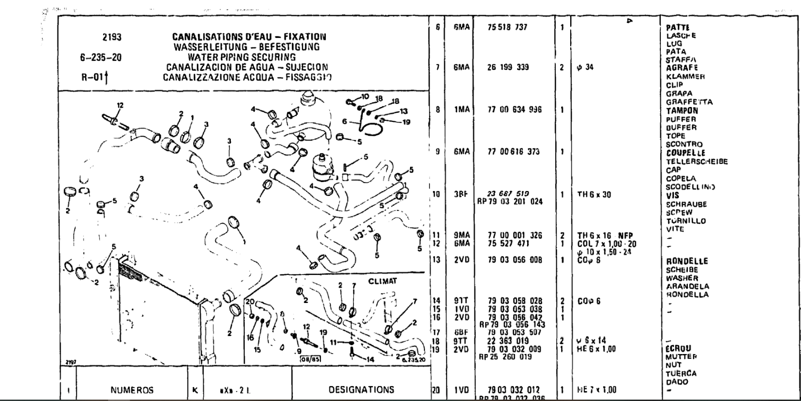

Wenn man an die Schellen nicht herankommt, sind sie falsch montiert. Oder Du hast es von unten versucht. Beim Abschrauben der Bleche die Schrauben und Bolzen in der richtigen Reihenfolge behalten. Die sind gefühlt alle unterschiedlich lang und man spart sich so das Puzzlespiel.
In den Fiches habe ich nur dieses gefunden einmal dieses
und dann dieses hier noch
