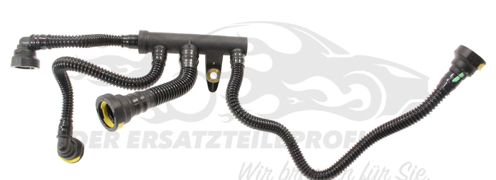

3. Februar3. Feb Ich hole das Thema noch mal hoch. Ist das wirklich die komplette KGE beim ES9A? Bildquelle: (C) Der Ersatzteilprofi Bearbeitet (3. Februar3. Feb von ThorstenG)
3. Februar3. Feb vor 16 Minuten schrieb ThorstenG: Ich hole das Thema noch mal hoch. Ist das wirklich die komplette KGE beim ES9A? Bildquelle: (C) Der Ersatzteilprofi ja
3. Februar3. Feb Habe die KGE heute wegen Ölnässe am hinteren Ventildeckel und Ölgestank im Innenraum kontrolliert. Ventildeckel und Nockenwellenkästen wurden Ende '24 neu abgedichtet, es gab vor der Kälte keinen Ölverlust, somit musste möglicherweise eine Relation bestehen. Das Schlauchsystem an sich war frei, aber beide Stutzen an den Kunststoffventildeckeln waren verstopft. Der vordere Stutzen komplett dicht, der hintere war noch etwas durchlässig. Den Ölpeilstab hat es allerdings noch nicht hochgedrückt. Kurzstrecke ist eben nicht gerade sinnvoll im Winter. Nun ist es am hinteren metallenen VD wieder dicht, vorher hat das Öl den Weg zum Krümmer mit entsprechendem Gestank inkl. leichter Rauchentwicklung gefunden. Ich weiß nicht, wie empfindlich der ES9A auf verstopfte KGE reagiert. Eigentlich dürfte das System diesbezüglich auch nicht empfindlich sein, da die Schläuche im warmen V liegen, aber Kontrolle kann nicht schaden. Bearbeitet (3. Februar3. Feb von ThorstenG)
4. Februar4. Feb Kurze Frage noch: Da es ja eine Entlüftung nur über die Ventildeckel gibt und nicht über das Kurbelgehäuse an sich, sind beide VD bezogen auf den Gasaustausch miteinander verbunden? Müsste es eigentlich, in Bezug auf die Ölversorgung ist das ja so.Versuche das KGE System zu verstehen... Bearbeitet (4. Februar4. Feb von ThorstenG)
4. Februar4. Feb vor 2 Stunden schrieb ThorstenG: Kurze Frage noch: Da es ja eine Entlüftung nur über die Ventildeckel gibt und nicht über das Kurbelgehäuse an sich, sind beide VD bezogen auf den Gasaustausch miteinander verbunden? Müsste es eigentlich, in Bezug auf die Ölversorgung ist das ja so.Versuche das KGE System zu verstehen... Ja genau ... da wurde in Bezug auf den ES9J4 gespart. Super simples System nur über die Ventildeckel Richtung Ansaugung.
