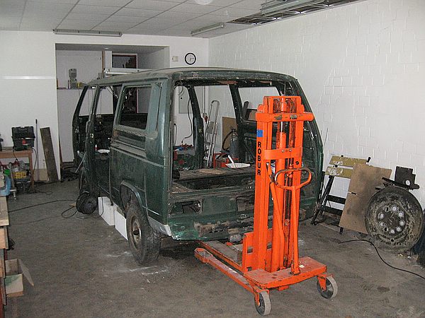

Ich konnte vor einigen Jahren eine universelle Hebebühne ohne Stromabhängigkeit ergattern
1 Tonne Tragkraft, Maxhöhe etwa 2,2m. Damit bekomme ich alle meine Fahrzeug nach oben, auch wenn es bedeutet, dass ich vorne und hinten nacheinander hebe.
Als Sockel bin ich mit Ytong-Steinen sehr zufrieden. Als Deckel immer ein Beton-Randstein, um die Belastung auf den Porenbeton zu ent-dynamisieren.
So ein Hochhubwagen geht auch prima um Stahlträger einzusetzen oder Gehwegplatten auf ein höheres Niveau zu heben. 🙂
Gruß Volker
Bearbeitet ( von VolkerXM)
