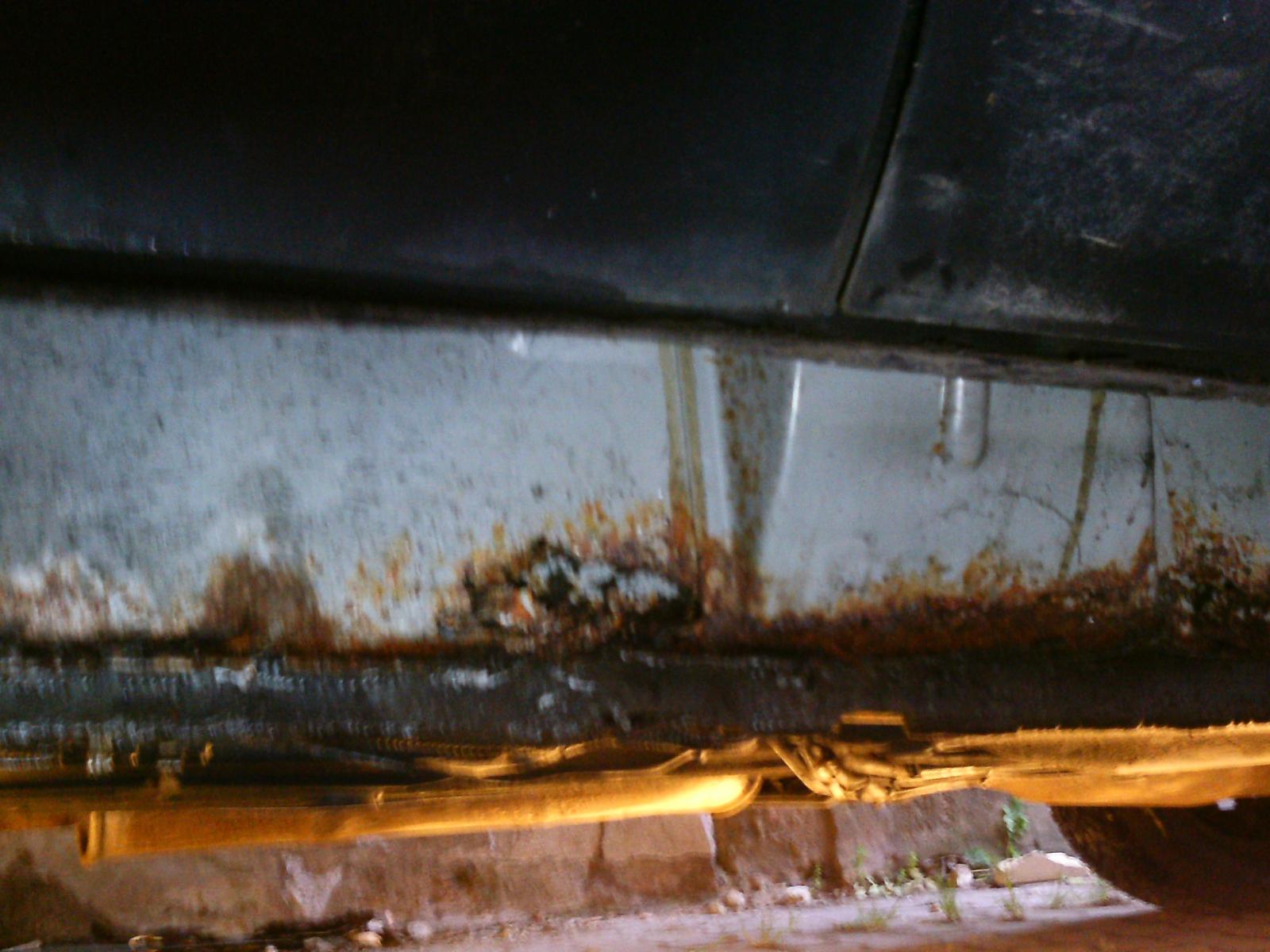

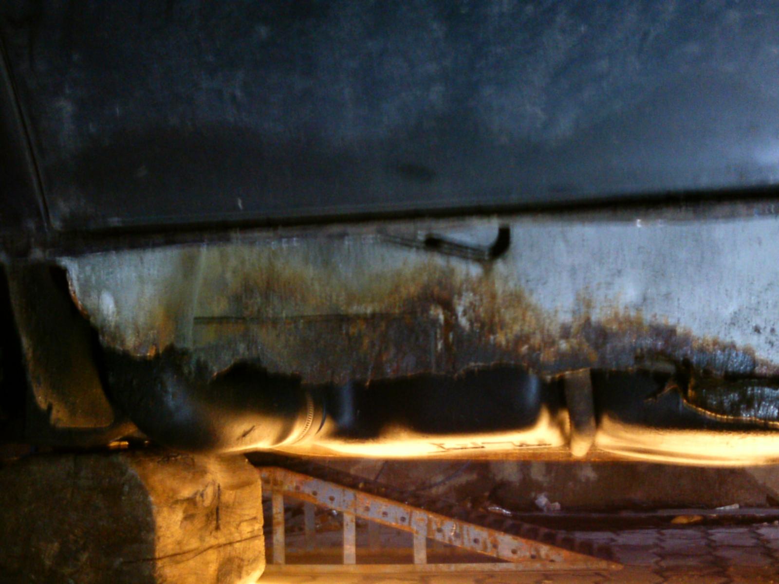

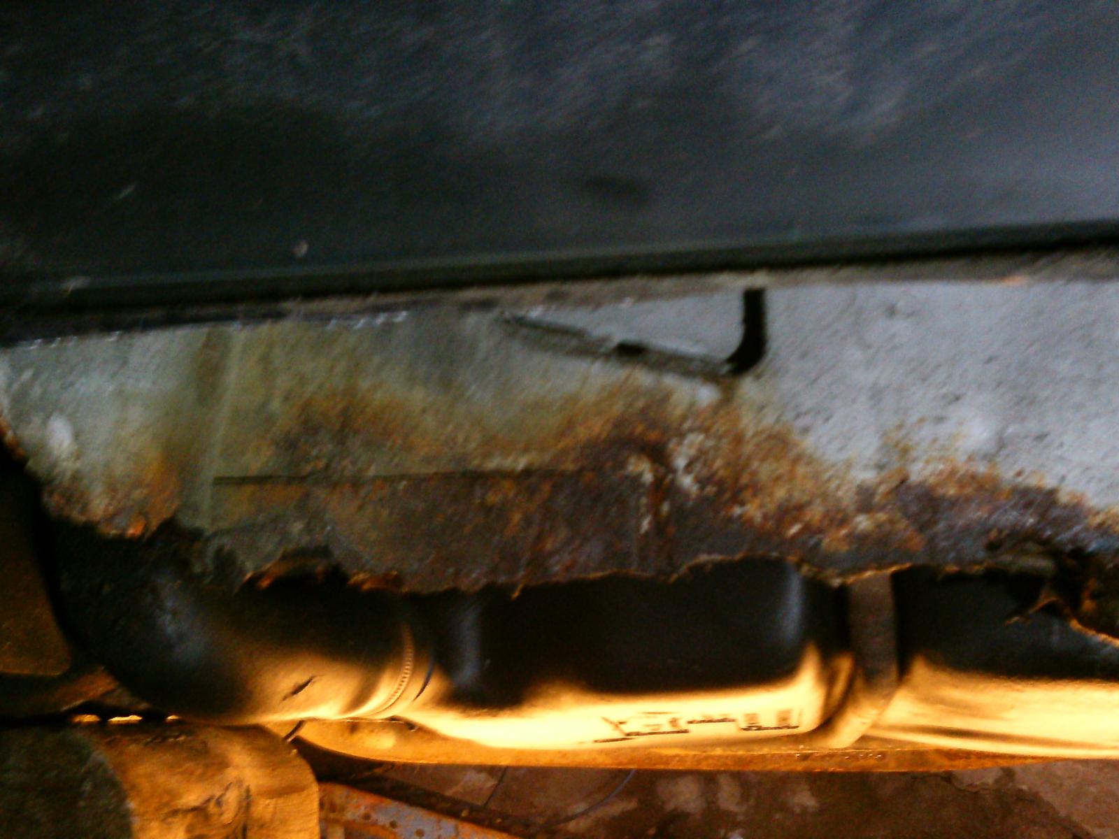

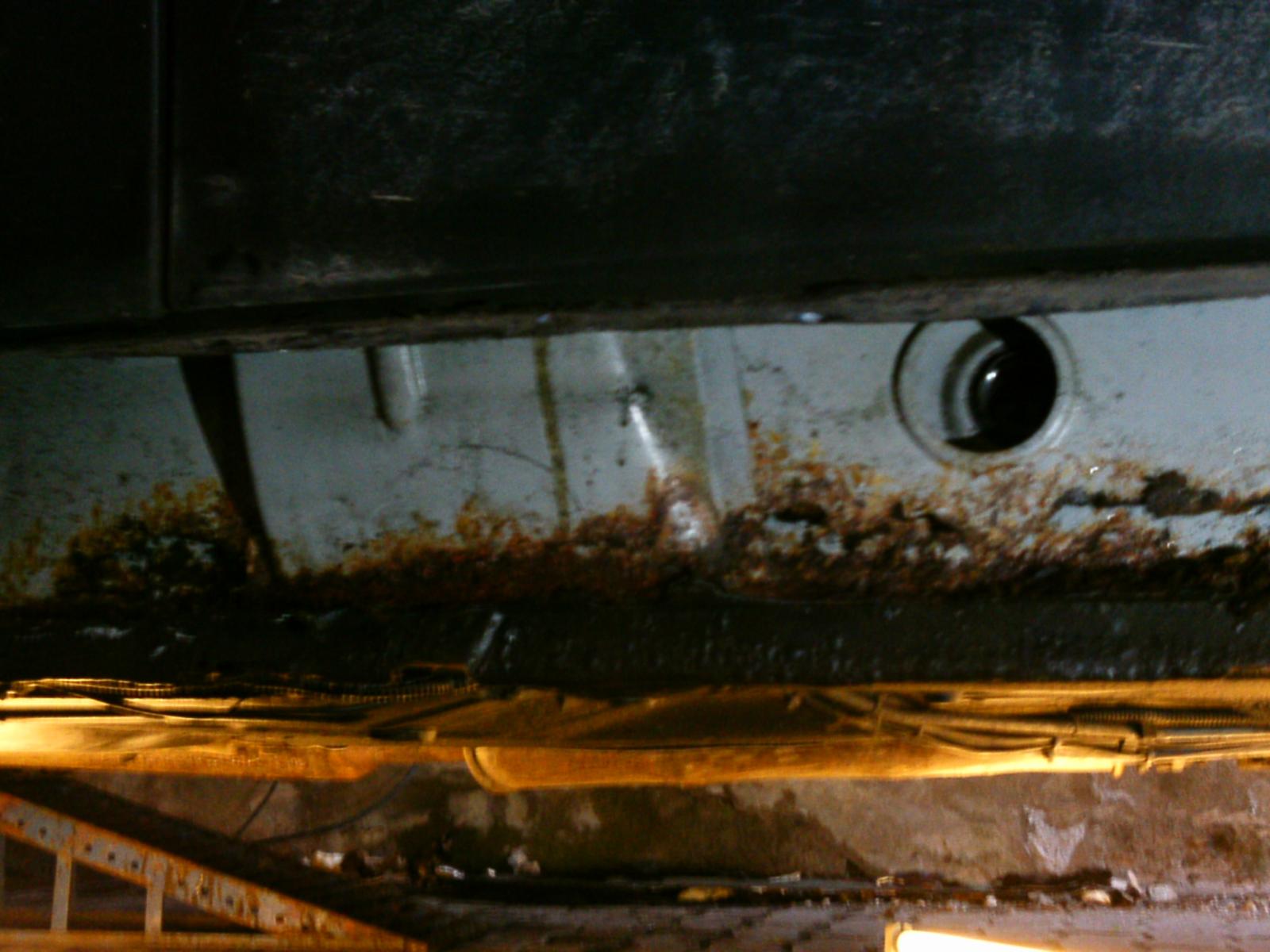

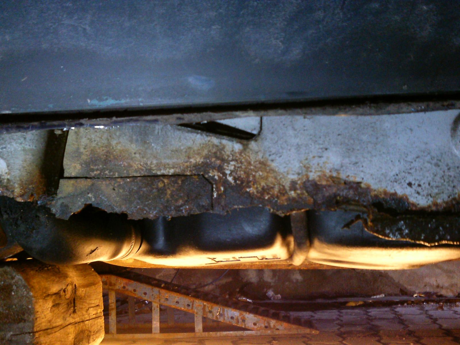

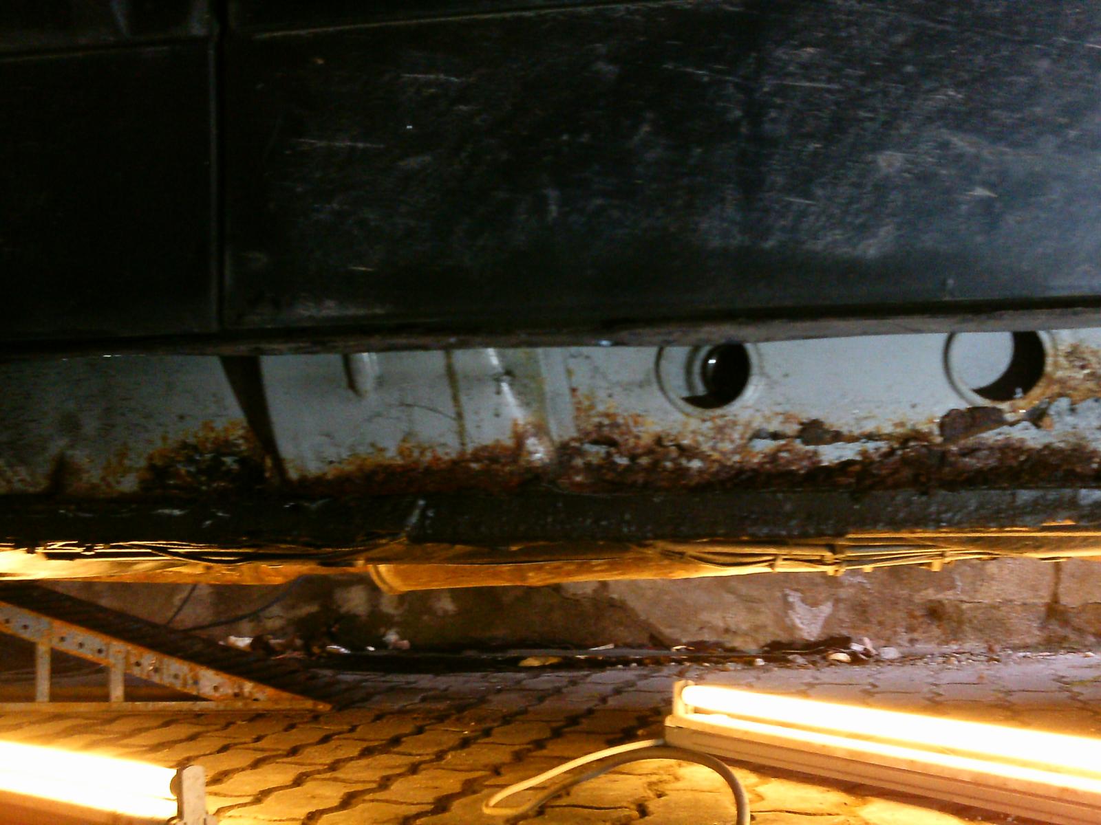

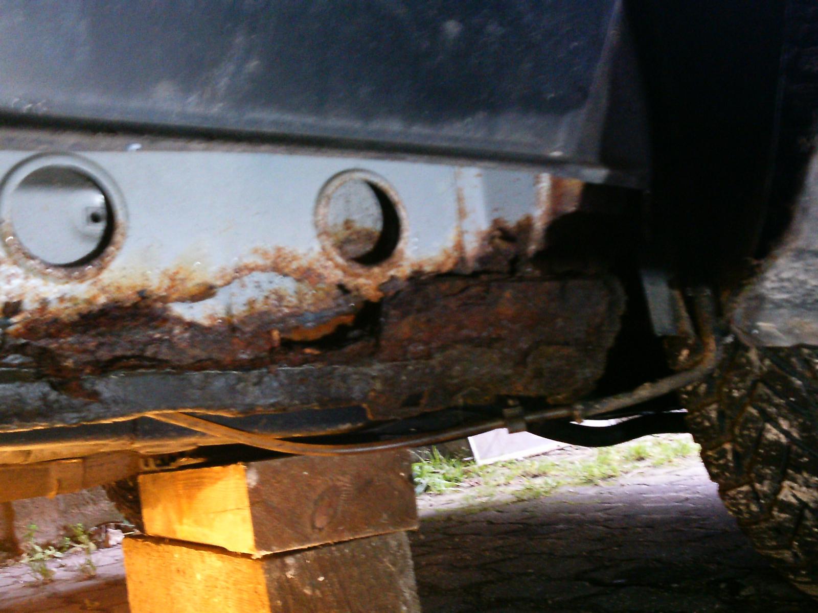

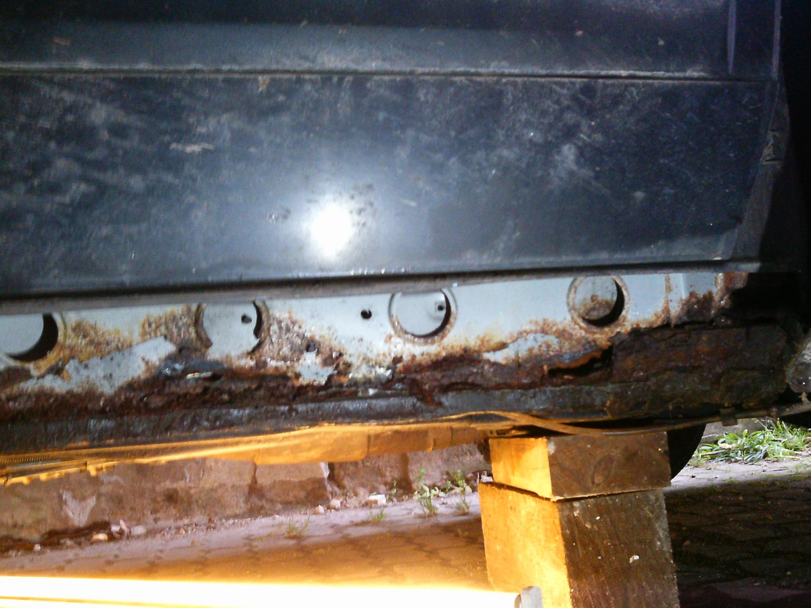

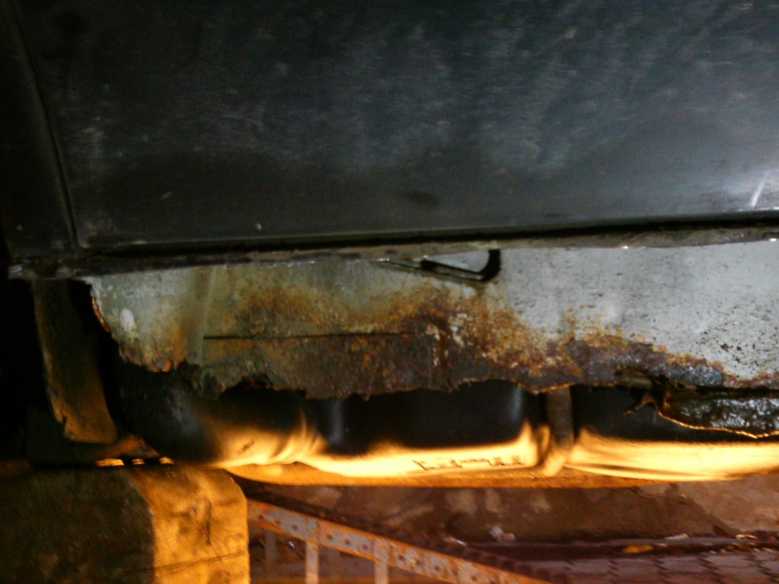

Am 11.12.2021 um 14:56 schrieb Manson:
large.PTDC0387.JPG.9f3e740c1a86d08e1e1ef
large.PTDC0388.JPG.0633b002d2b57c3024569
large.PTDC0389.JPG.939f7f403fae792b45c74
large.PTDC0390.JPG.e0ea0051b862ea91e381e
large.PTDC0391.JPG.b09a6150f14df50ae5847
large.PTDC0392.JPG.4dc2f51491e55395871c7
large.PTDC0393.JPG.a59904d2d14ad8fe80d71
large.PTDC0394.JPG.63f864f75c9ebbee4006d
large.PTDC0395.JPG.a0bd825b0302712b4bb51
Ok, nur mit Waschen alleine kriegst du das wohl nicht hin;). Immer her mit den Bildern, sehr interessant zumindest für mich👍
Bin immer noch in der Vorbereitungsphase, immerhin, der Tank ist leer. Das ich ihn nach hinten leicht abschüssig und nach links geneigt ablegte machte es nicht einfacher ....das nach 45l die externe Batterie leerer war als der Tank, auch nicht ;) Nun müssen noch die Leitungen unten weg, der untere Bogen vom Tankeinfüllstutzen und der traurige Rest der vorderen Wagenheberaufnahme.
...und es wär schön wenn die Luftfeuchtigkeit etwas nachlassen würde!
Aber Du hast wenigstens einen Plan ! Vorbereitung ist zwar nervig, weil man abends keinen Fortschritt sieht, aber hilft enorm bei der eigentlichen Arbeit. Auch zeitlich.
Du schaffst das ! 😉
Welchen zeitlichen Rahmen hast Du dir gesteckt ?
Der "Leere Tank" ist immer noch Explosionsgefährlich. Wäre auffüllen mit Schutzgas eine Lösung ? Dann ist das nicht mehr brennbar.
Man muss ja nicht unbedingt mit einem Streichholz nachgucken, wieviel noch drinnen ist...
